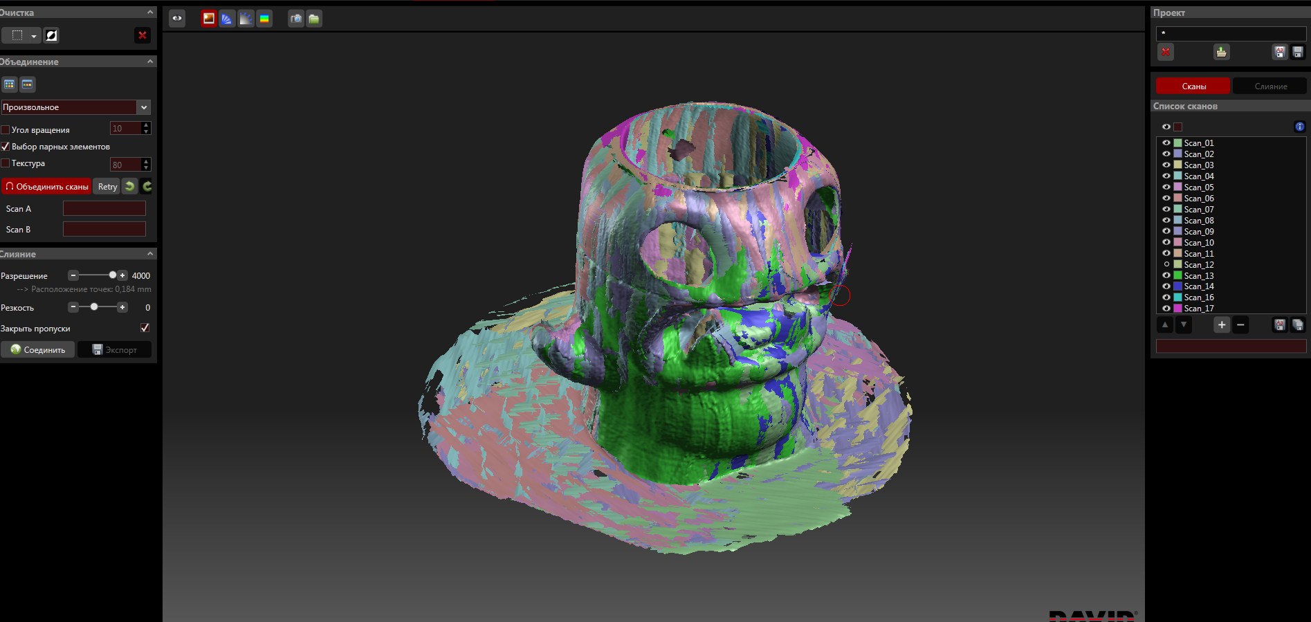

Ну вот, после бессонных ночей получился первый вменяемый результат :) конечно до нормального качества еще далеко, но это первый скан подобного рода. Все-таки прихожу к мнению, что от камеры зависит 80% успеха и качества скана, по крайней мере выровнять все кривые на моей камере оказалось очень сложно. Думаю аналог камеры Давида вот Обязательно нужен настраиваемый в ручном режиме фокус и диафрагма, тогда можно добиться лучших результатов.
данные сканы делал при разрешении камеры 800*600

oigen писал(а): Все-таки прихожу к мнению, что от камеры зависит 80% успеха и качества скана
У меня вот такая камера http://ru.aliexpress.com/item/Black-and ... 77692.html с таким объективом http://ru.aliexpress.com/item/2-0Megpix ... 67271.html . Качество сканов примерно такое же. Но всерьёз я пока не разбирался, только попробовал и бросил. Думаю, при более серьёзном подходе качество сканов можно значительно улучшить.
В этом же магазине есть 5-мегаписельная камера http://ru.aliexpress.com/store/product/ ... 78754.html .

Я тоже пробовал Logitech c270, и мне показалось, что она значительно хуже той недорогой чёрно-белой камеры http://ru.aliexpress.com/item/Black-and ... 77692.html . Потому собрал её и использую по-назначению со скайпом. :)
