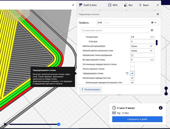

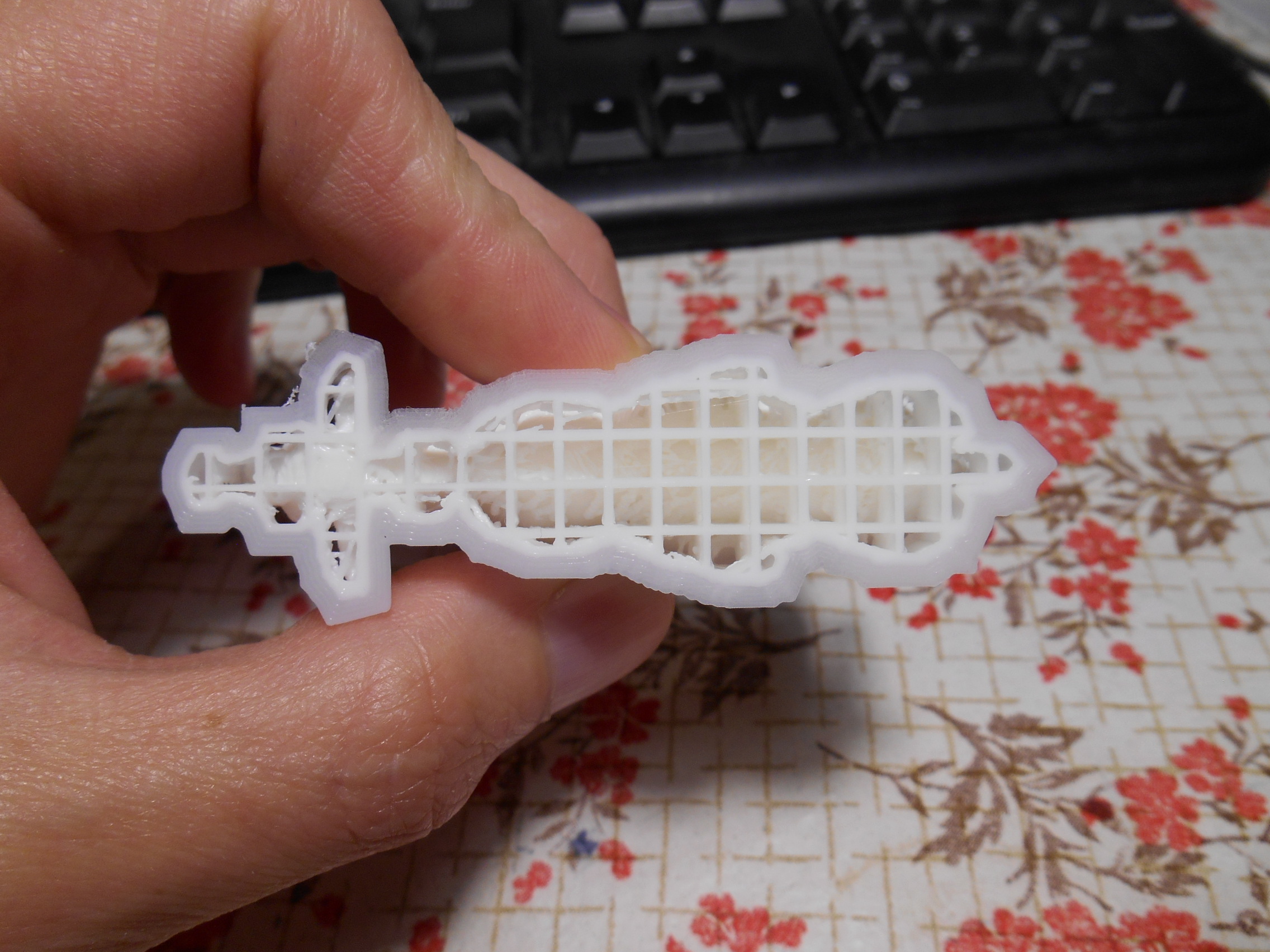

На мой взгляд, для герметичной детальки надо:
1. Сухой филамент(чтобы пузырьков не было потом) :)
2. Сопло диаметром побольше - чтобы прочнее и герметичнее стенки были;
3. Несколько телодвижений в слайсере - как я заметил, зачастую протечки случаются в районе стыка периметра и заполнения на дне и крышках. Я просто чередую слои с разной шириной периметра - чтобы периметры и заполнения перекрывали проблемные места. В Куре 3+ достаточно поставить галочку "чередующаяся стенка"
Повторюсь, субмарины не пробовал печатать, но поильник для кота постоянно с водой стоит - порядок, и ваза - но она изредка с водою, но тоже никаких протечек.

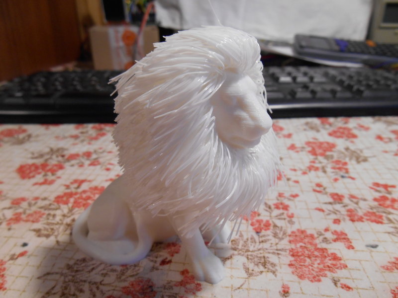

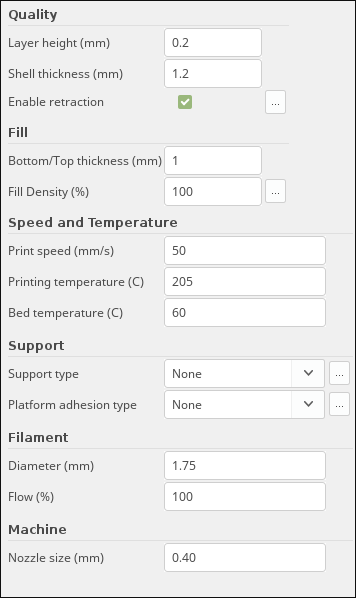

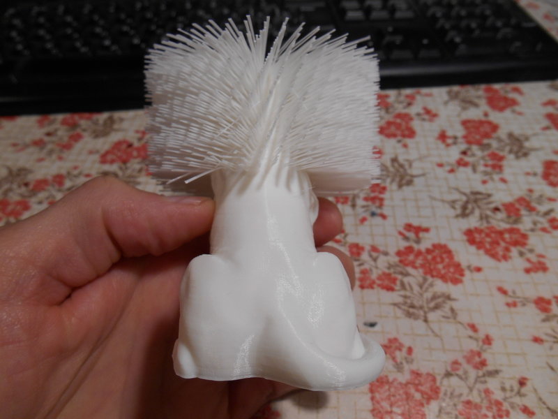

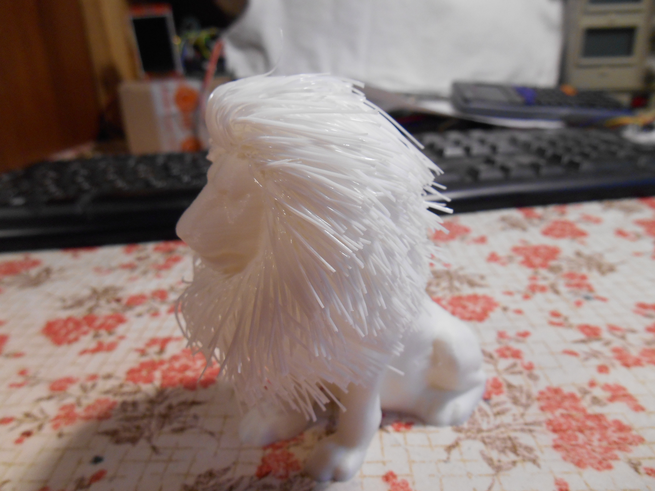

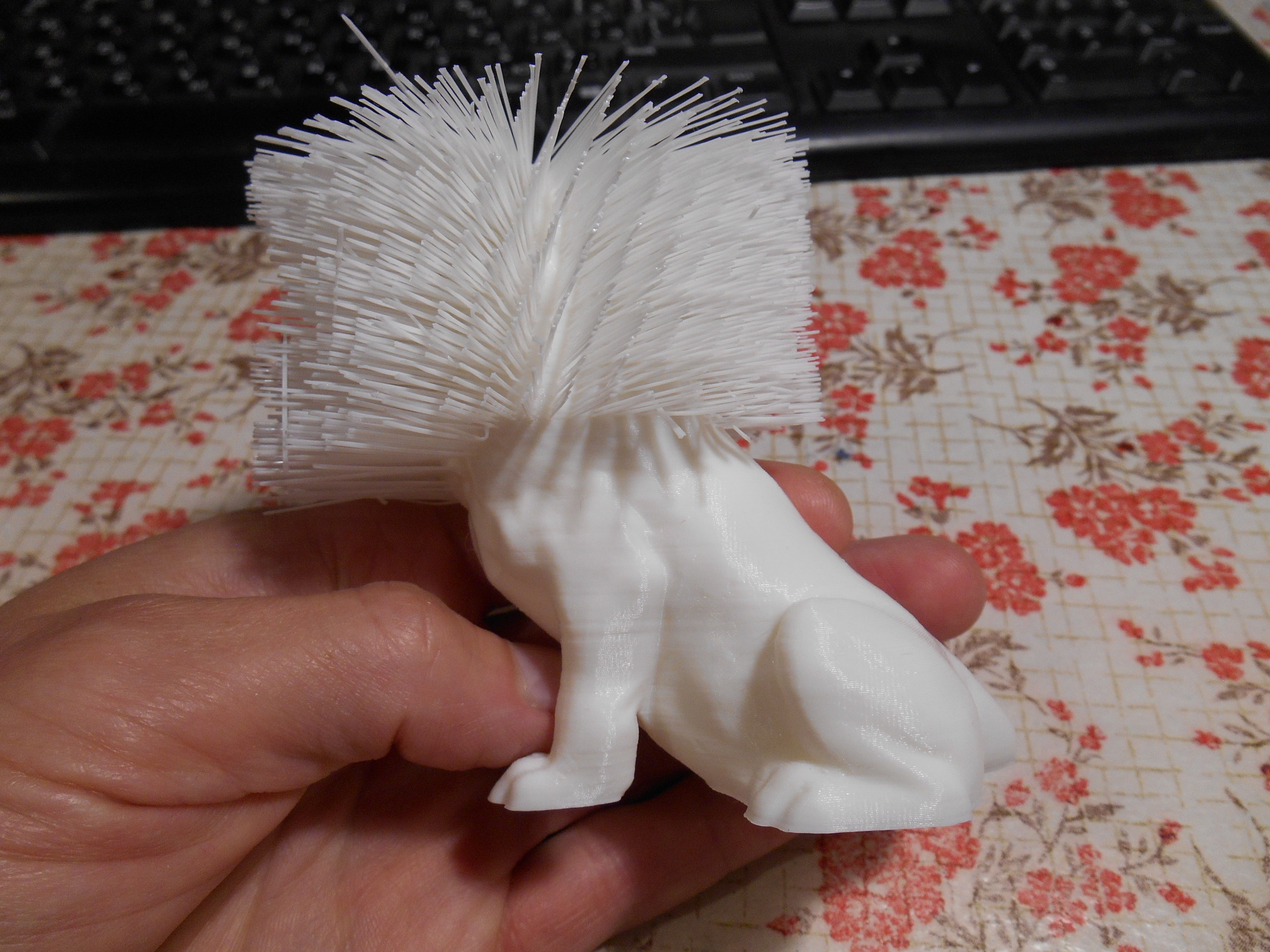

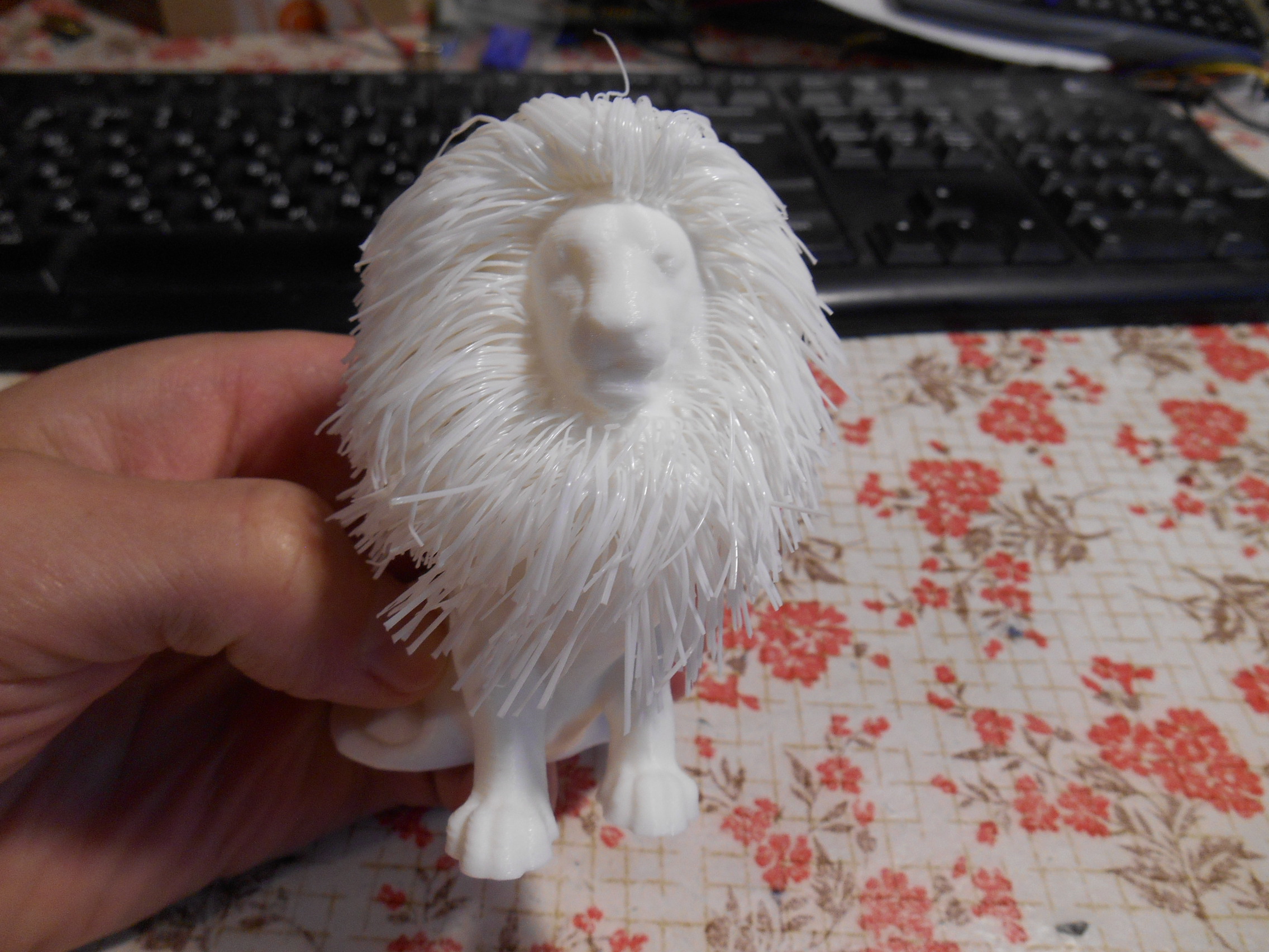

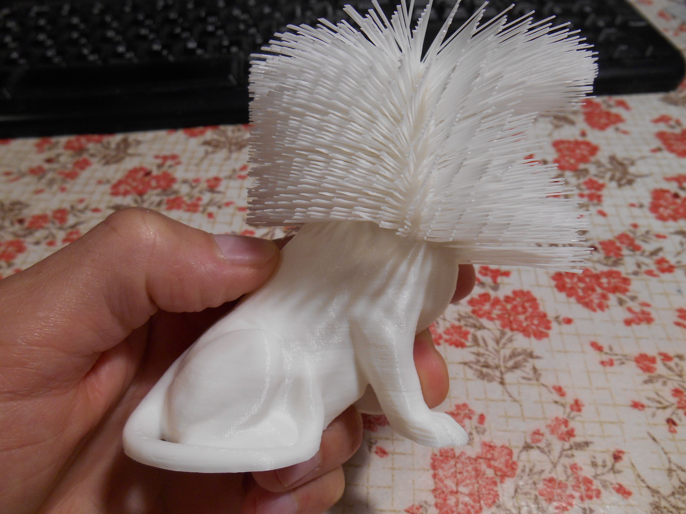

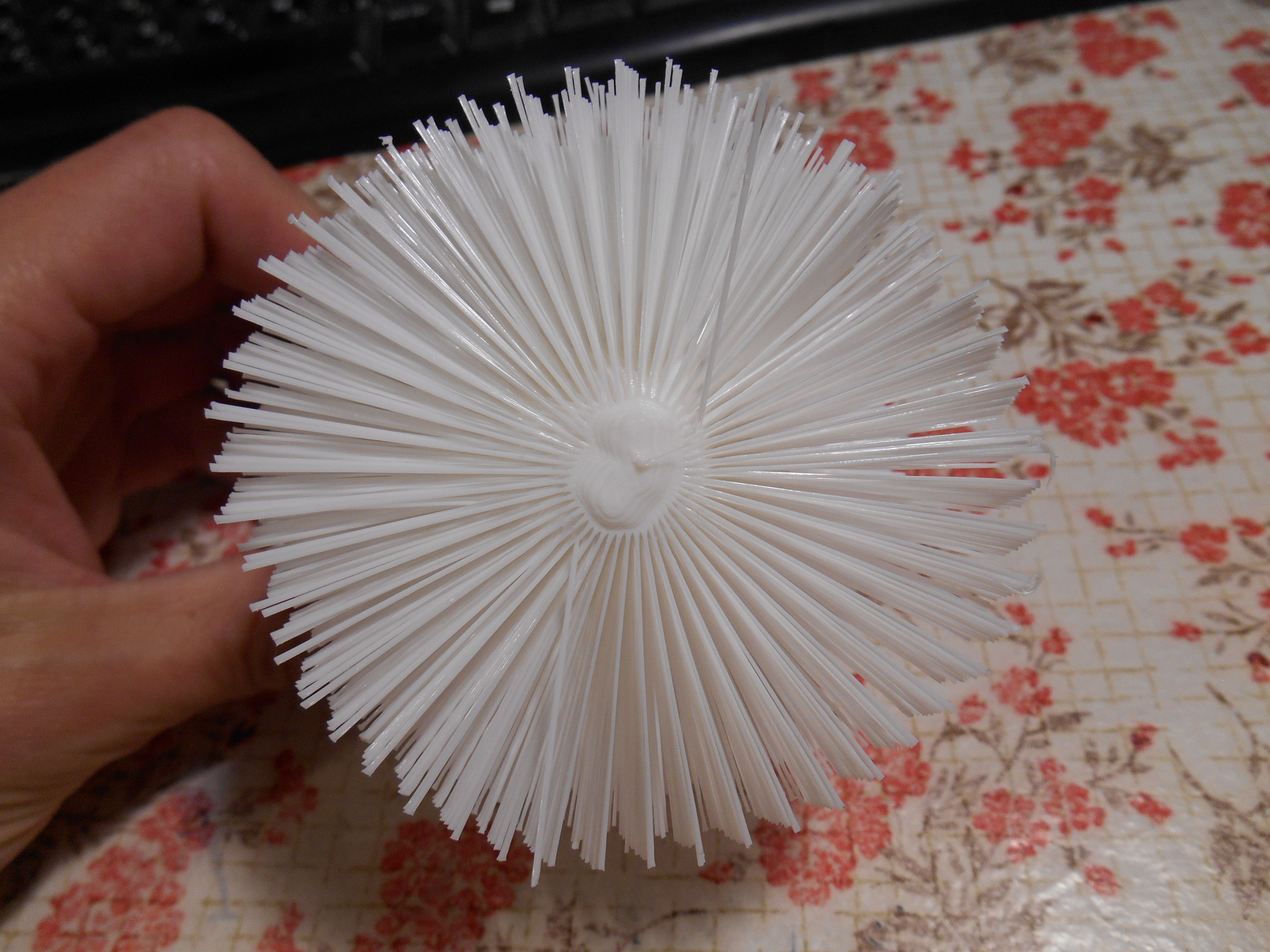

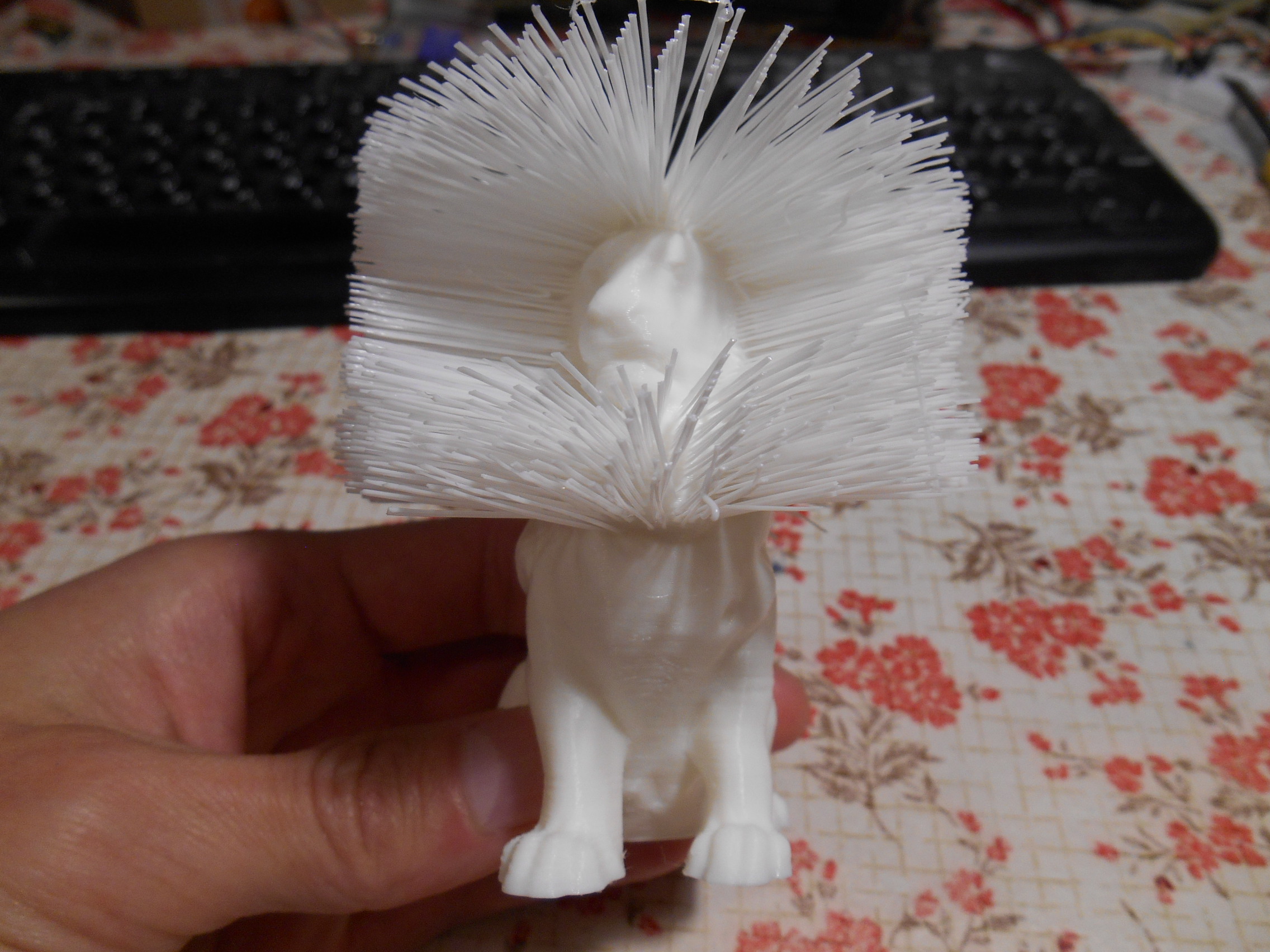

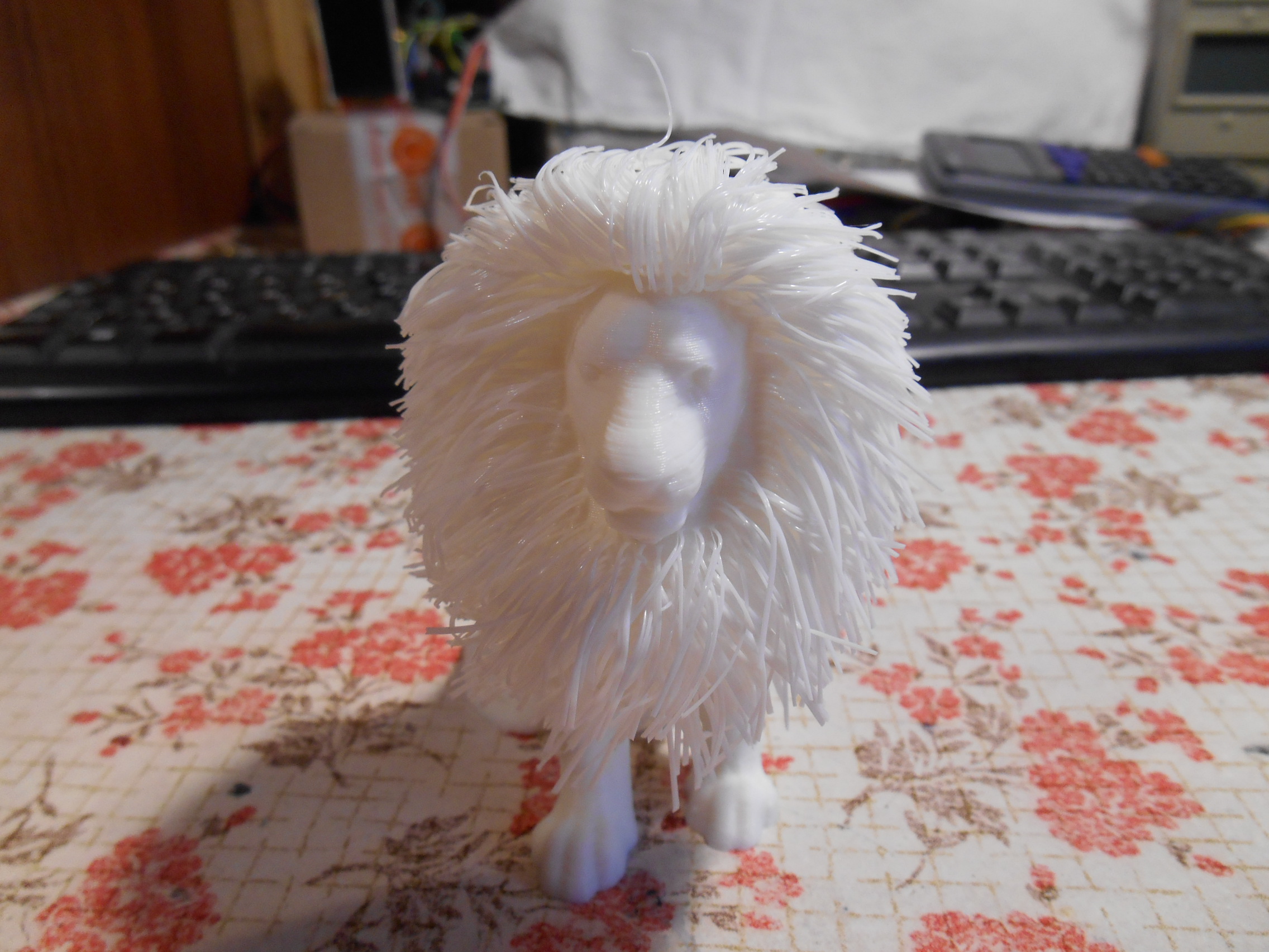

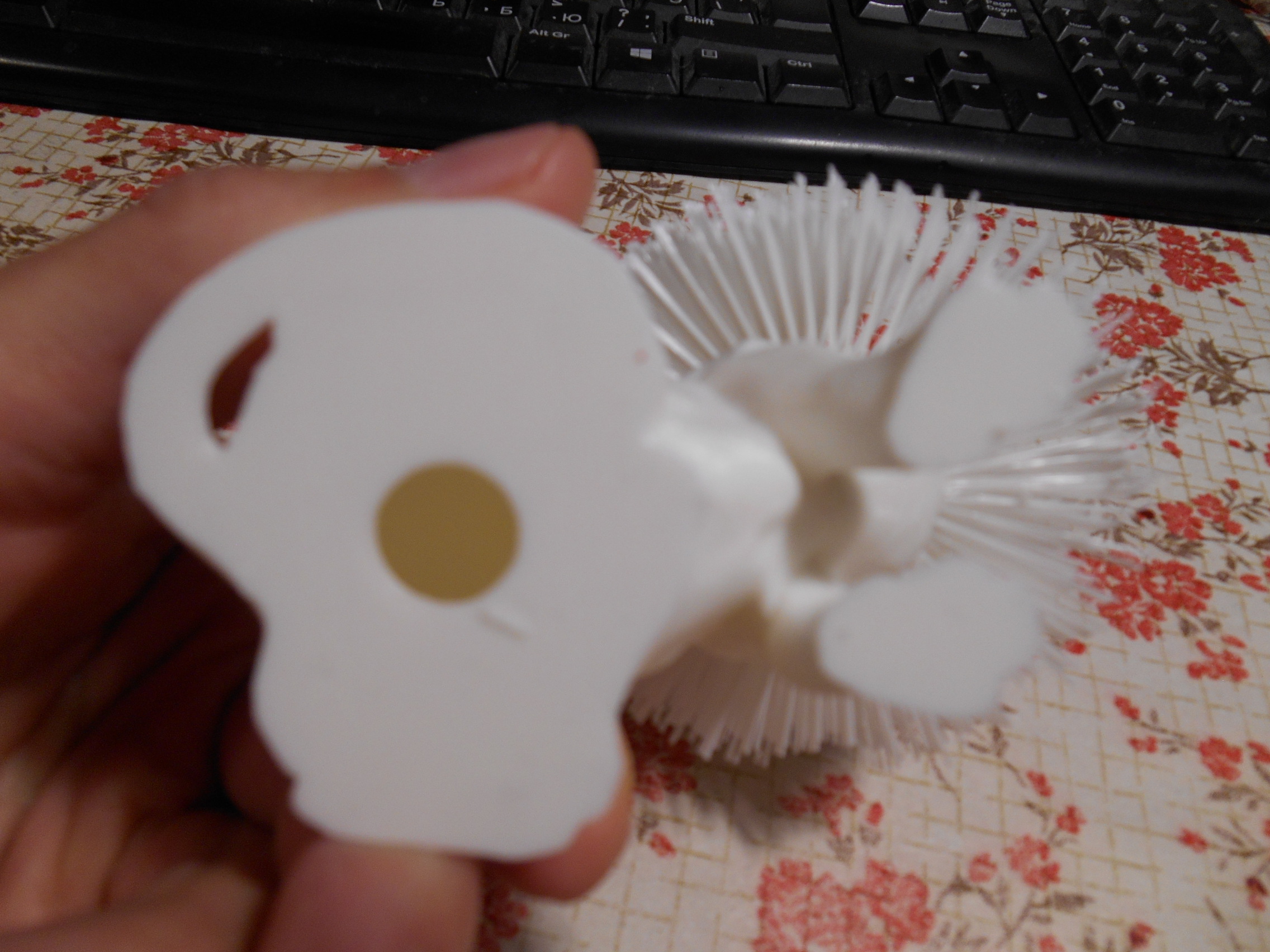

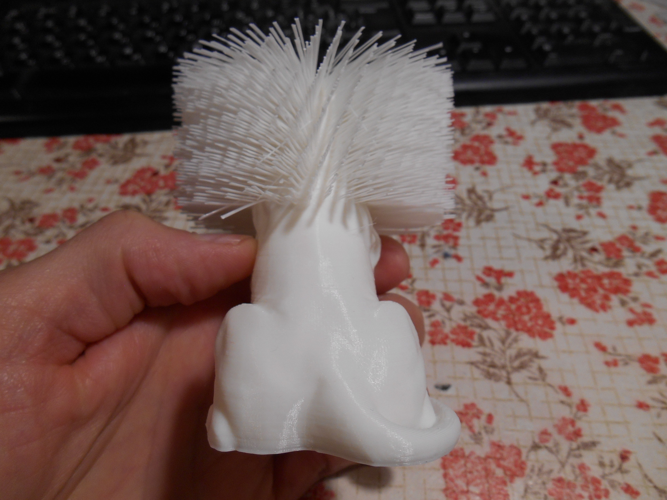

Непрочитанное сообщение koluna » 06 авг 2019, 11:27
Волосатый лев.
Hairy Lion (https://www.thingiverse.com/thing:2093277).
Масштаб 0.8.
Время печати - 6:06.
Пластик PLA белый Бестфиламент.

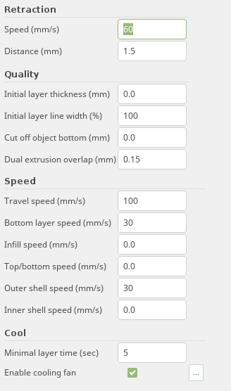

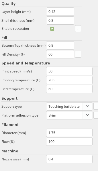

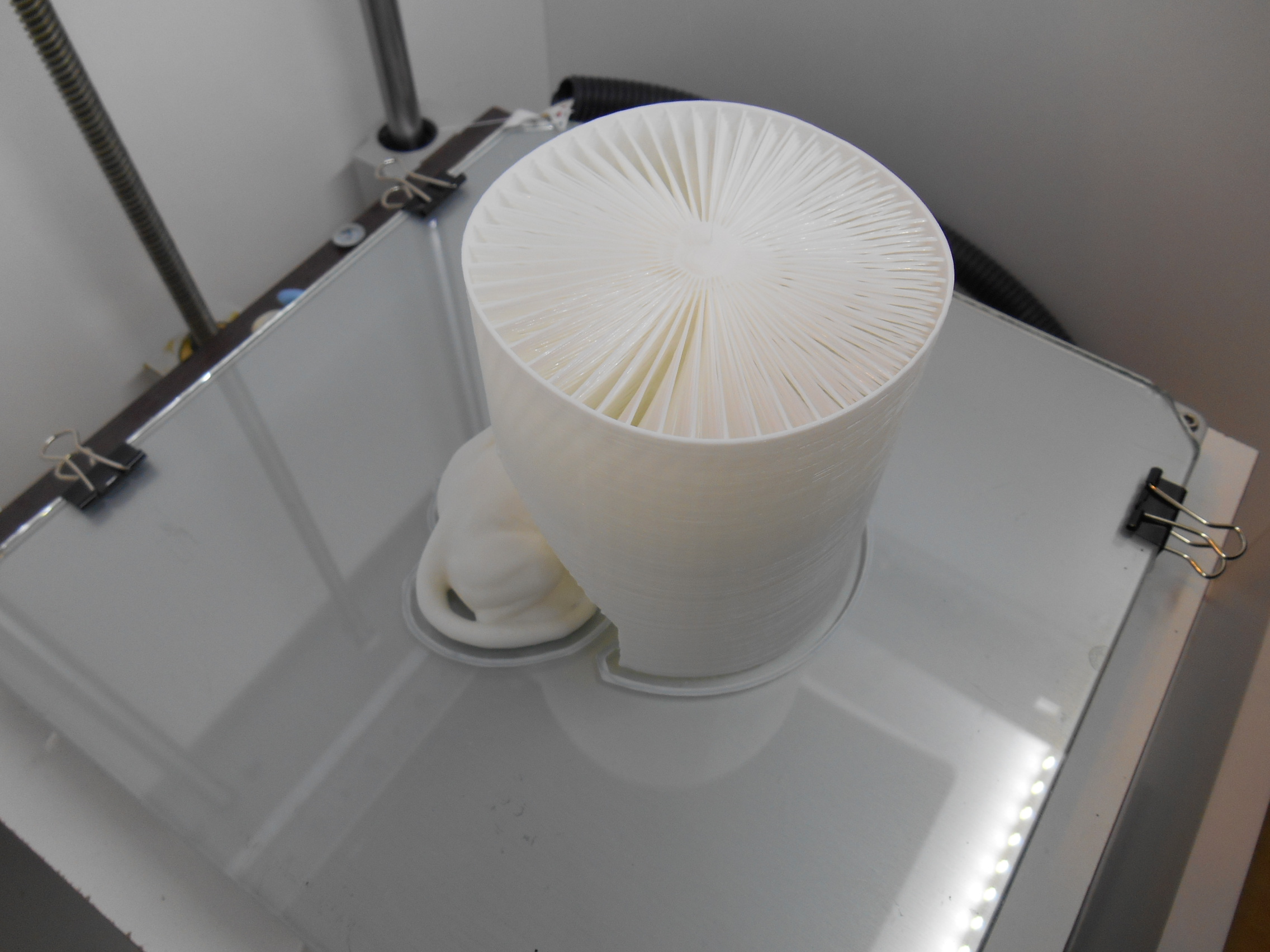

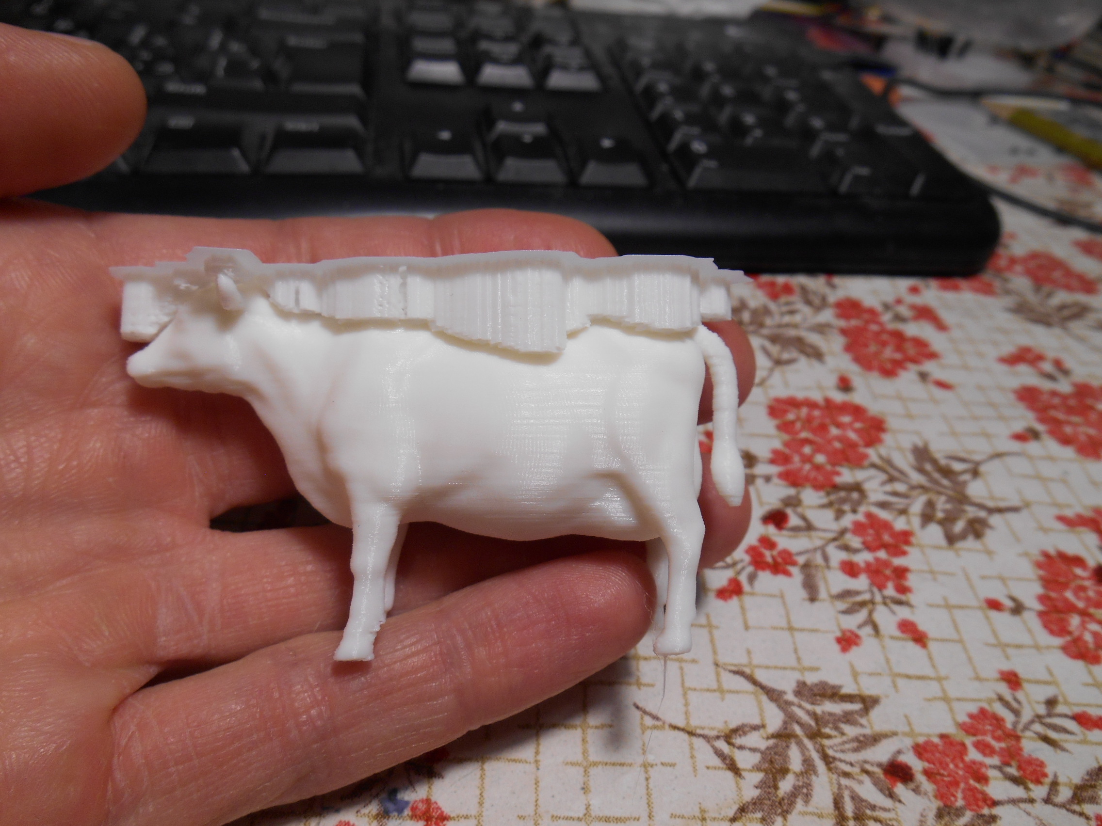

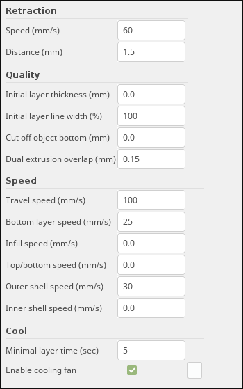

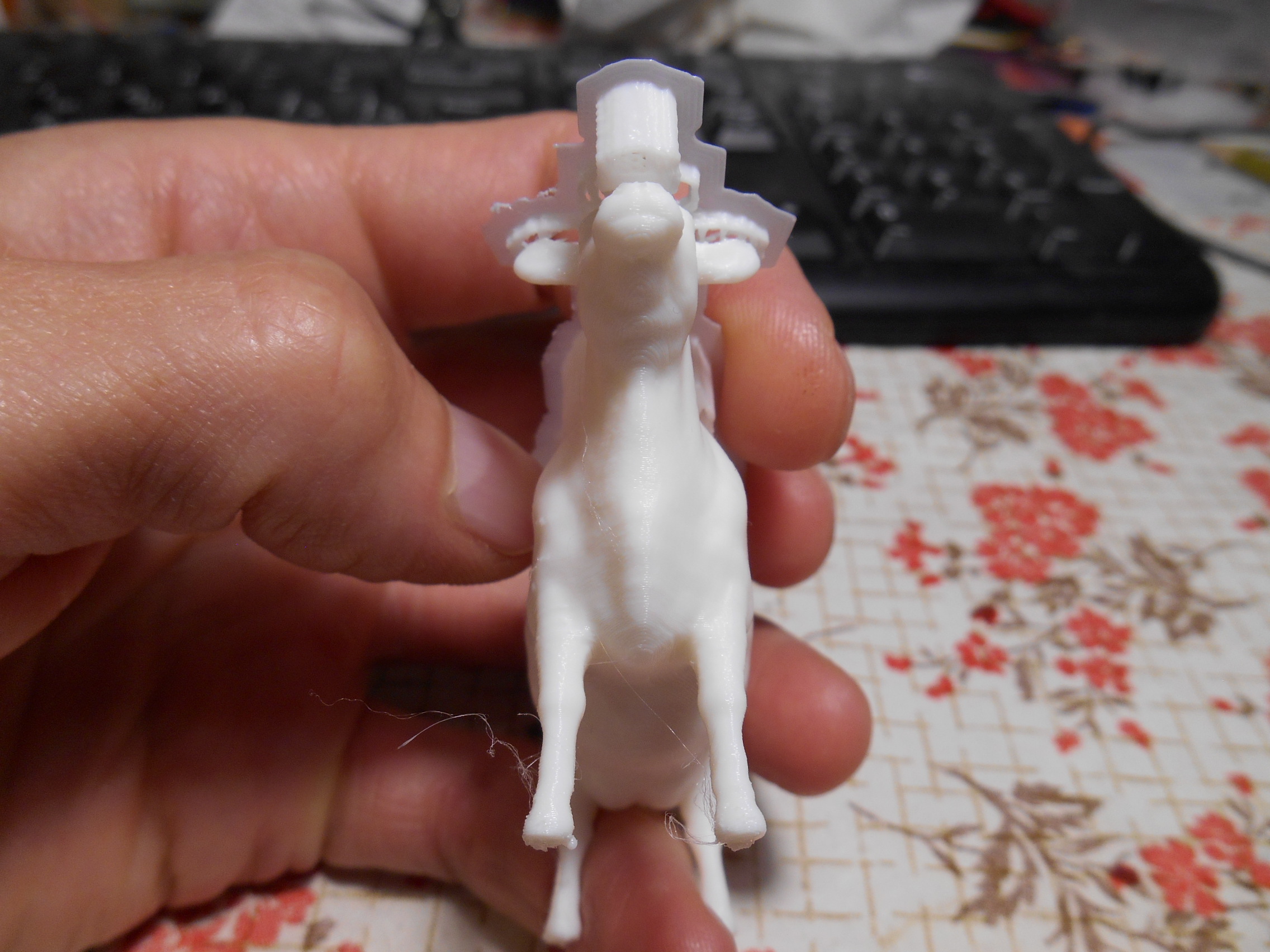

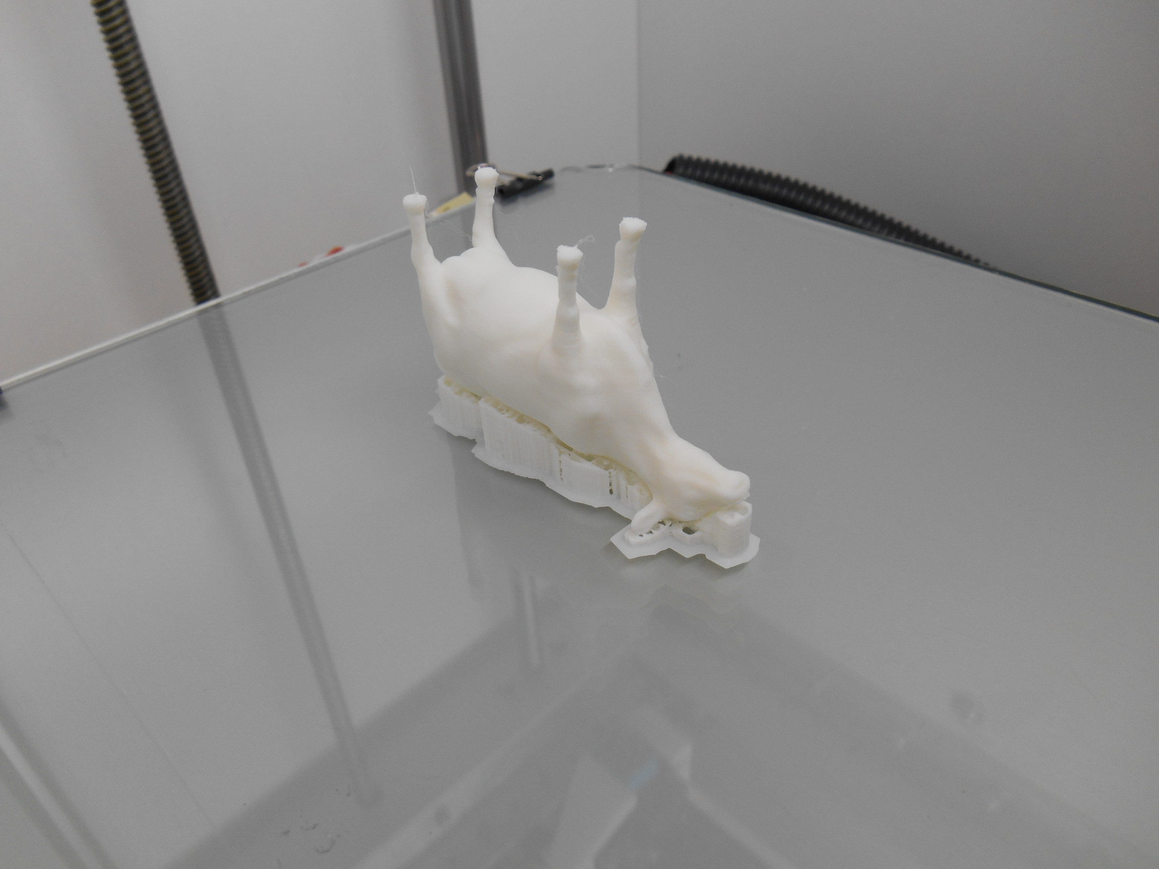

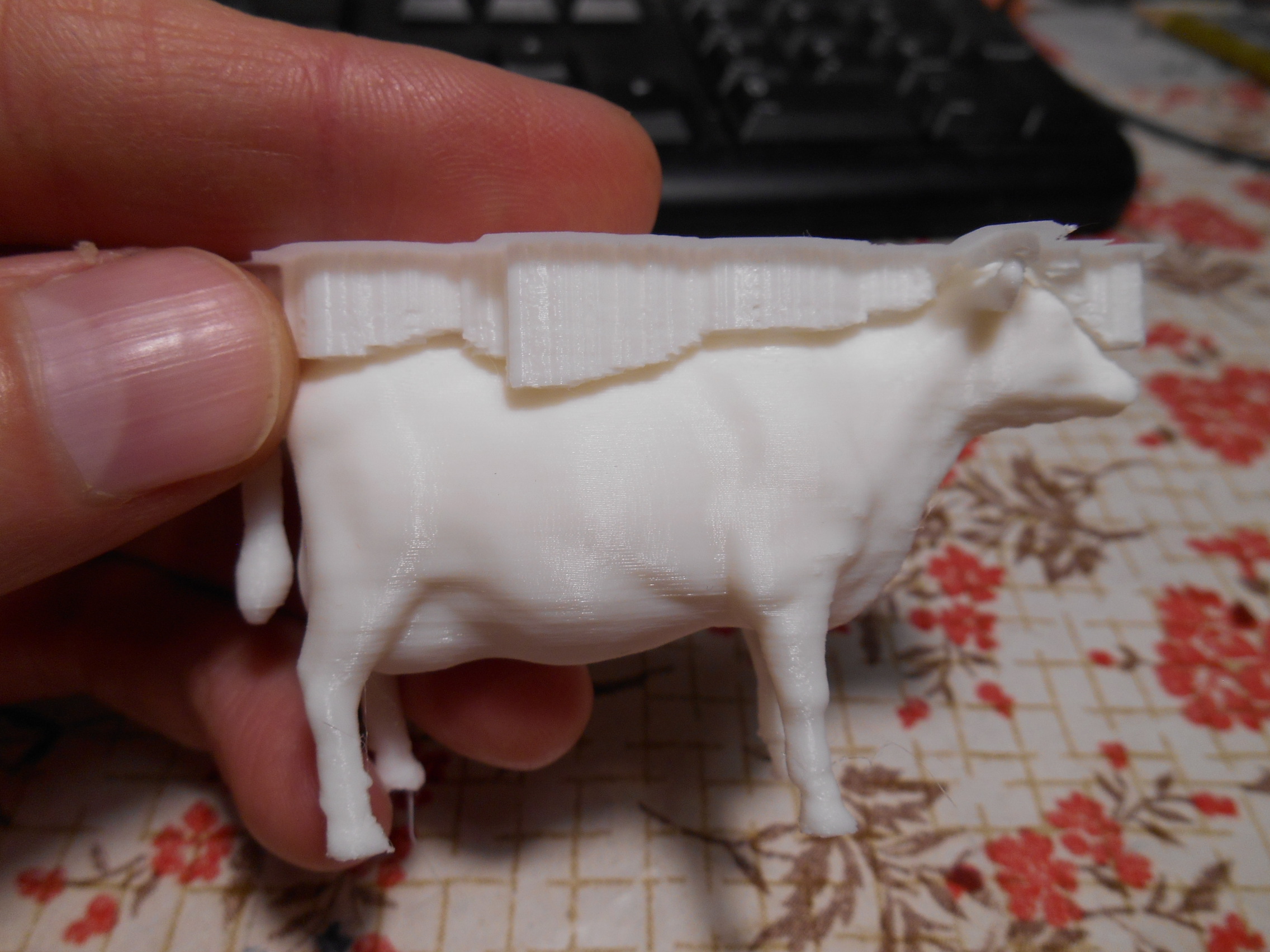

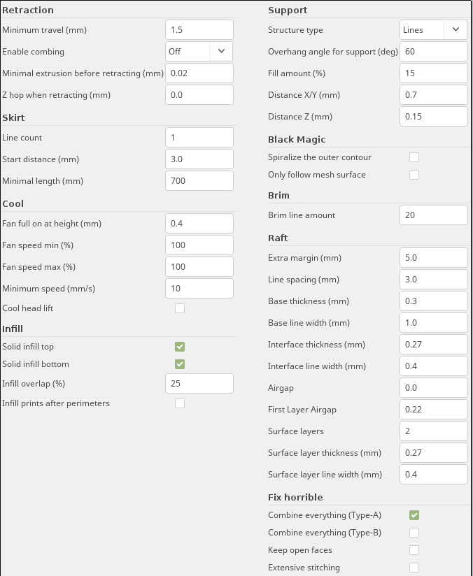

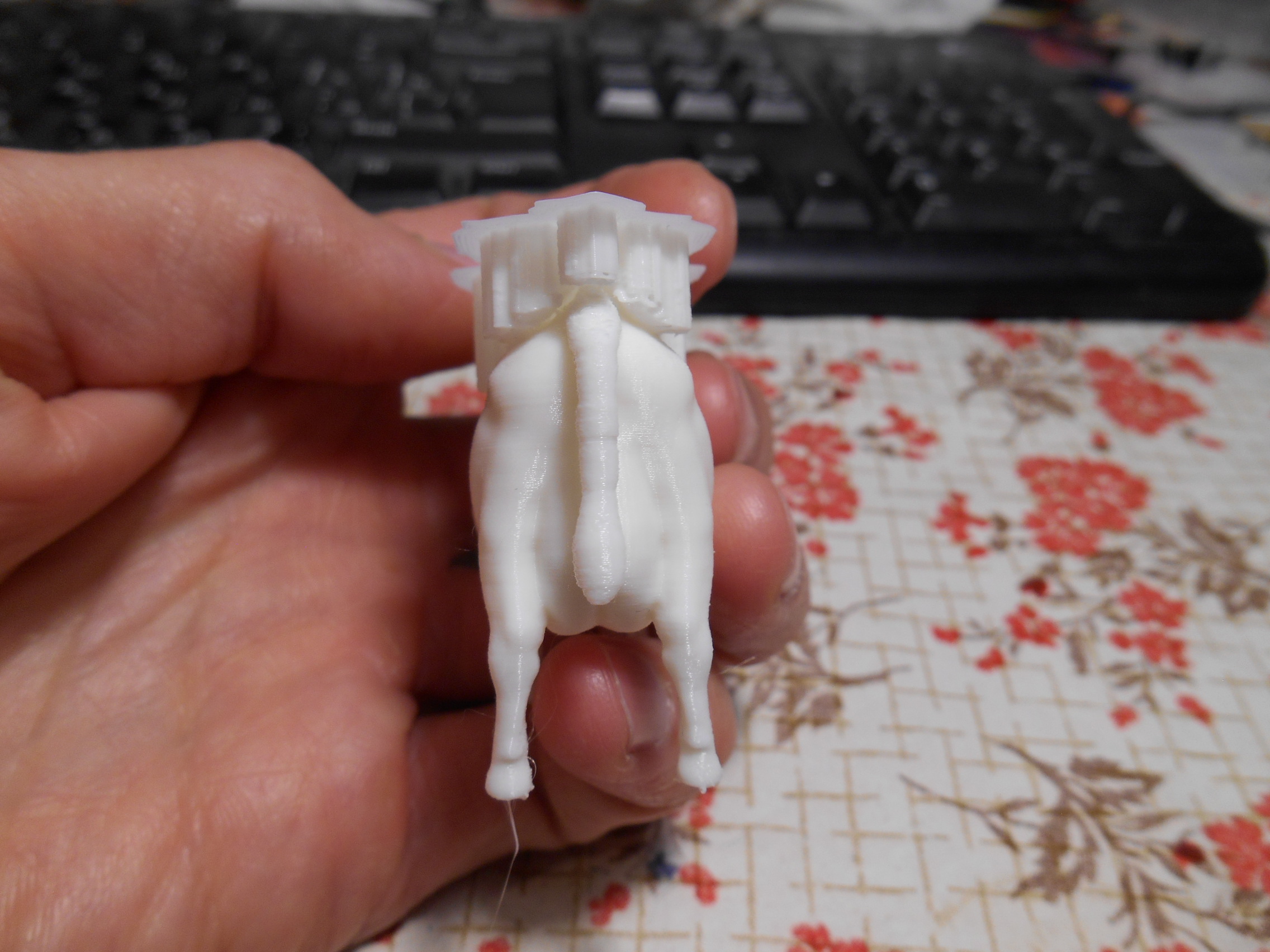

Непрочитанное сообщение koluna » 09 авг 2019, 16:44

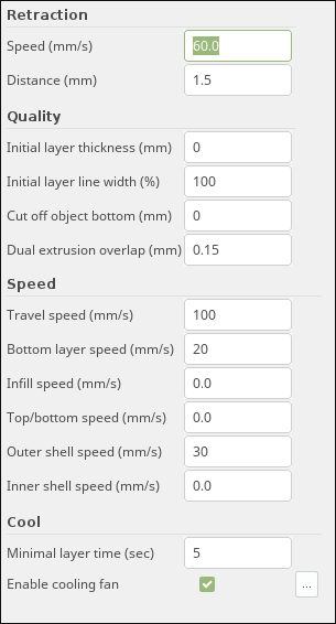

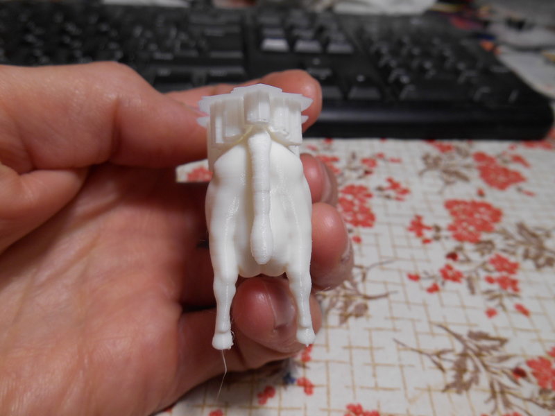

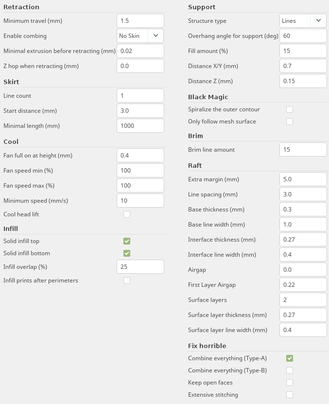

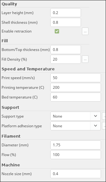

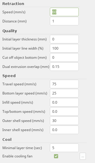

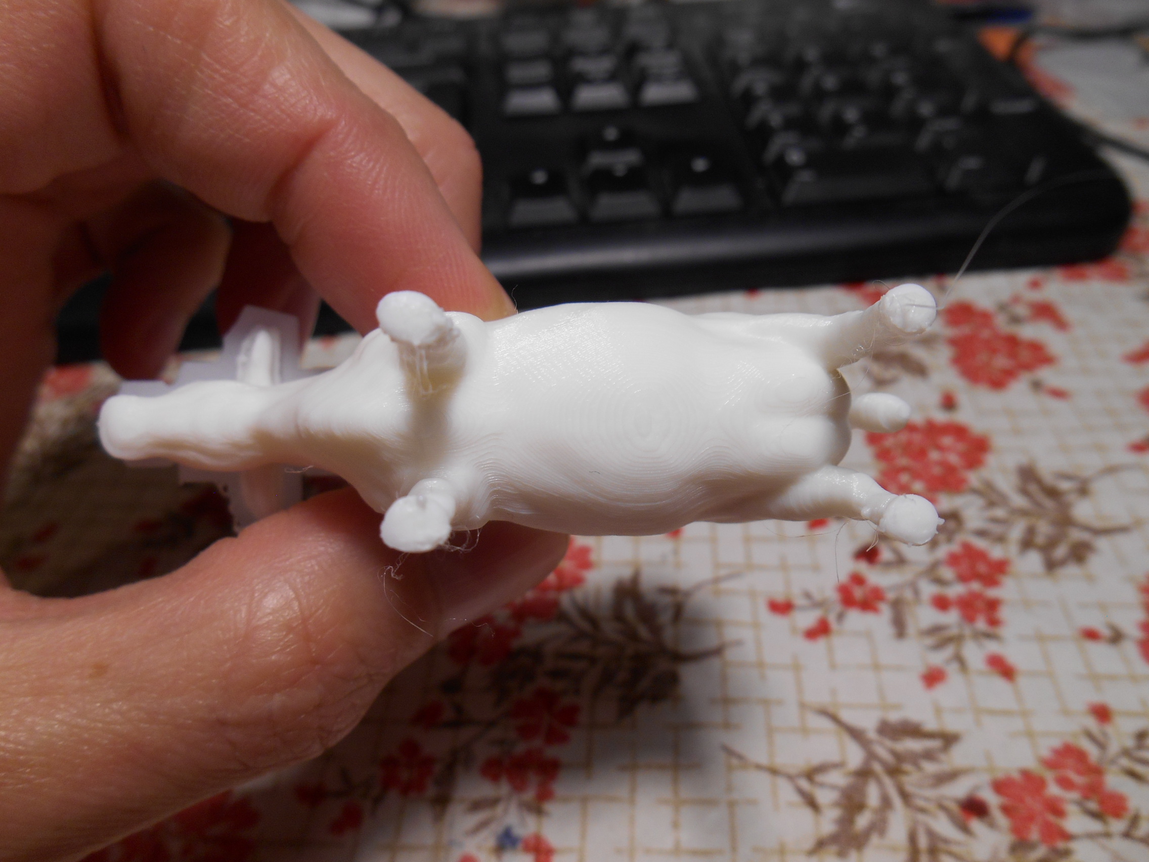

Корова (слой 0.12 мм, успешно).
Масштаб 1.
Время печати - 2:15.
Напоминаю, что печать слоем 0.12 мм - эксперимент. На этот раз - удачно :)
По сравнению с предыдущей неудачной печатью:
- увеличил заполнение до 60%,
- уменьшил дистанцию ретракта до 1.5 мм,
- увеличил скорость перемещения до 100 мм/с.

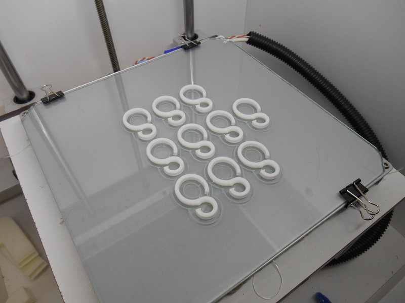

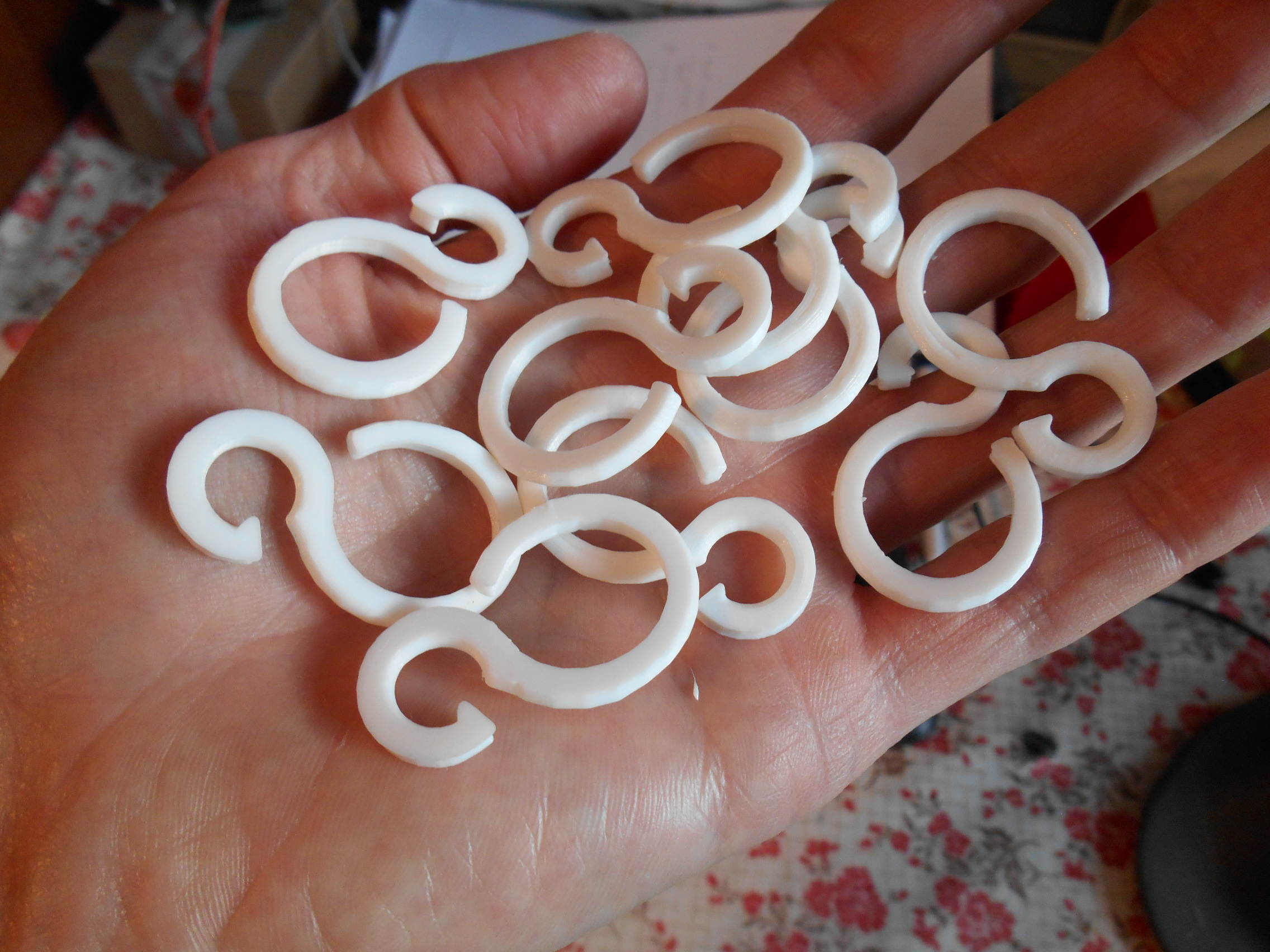

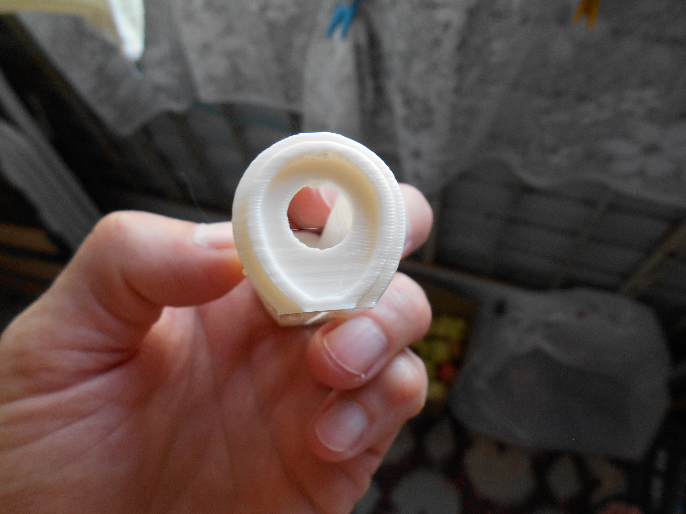

Непрочитанное сообщение koluna » 15 авг 2019, 21:05
Кольца для занавесок.
Не было желания где-то по магазинам искать... скачал модель, чуть отмасштабировал, подобрал параметры, распечатал и сразу повесил занавеску :)
Прочность приличная, одевал на трубу карниза, отгибая крючок в сторону. Думал сначала, что может отломиться, но был приятно удивлен...
Взято отсюда.
Масштаб 0.6/0.6/0.7.
Пластик белый PLA Бестфиламент.
10 штук, время печати чуть более часа.
Отправляем гномиков пасти ежиков...
Получились весьма крепкие.
Без проблем разгибаются для того, чтобы одеть на трубу.
Единственная проблема - слоновья нога. Затянута на 4-5 слоев. Что только не делал... не смог победить... Кстати, у автора на фото - тоже :lol:

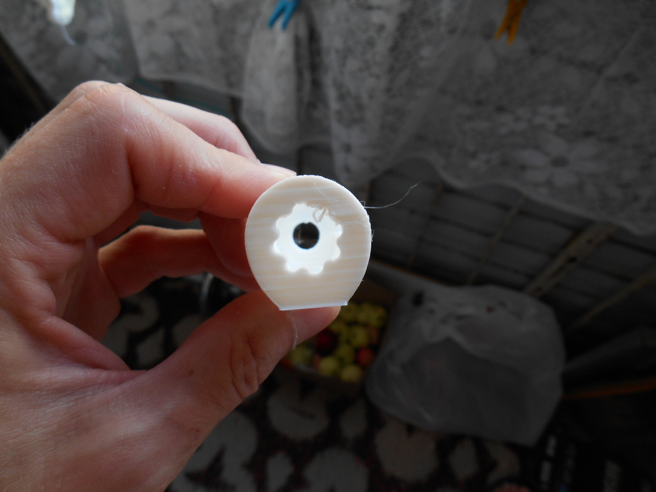

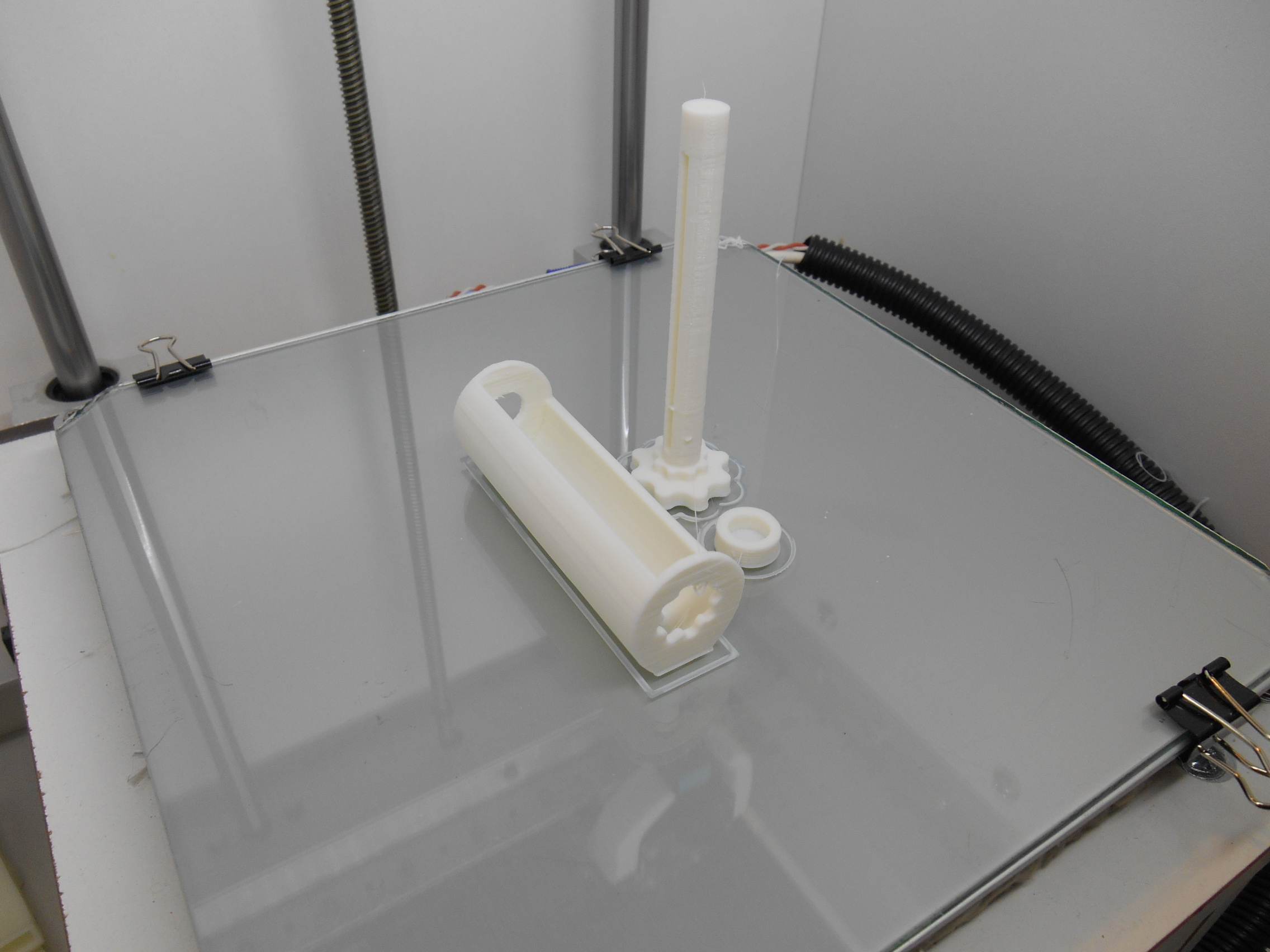

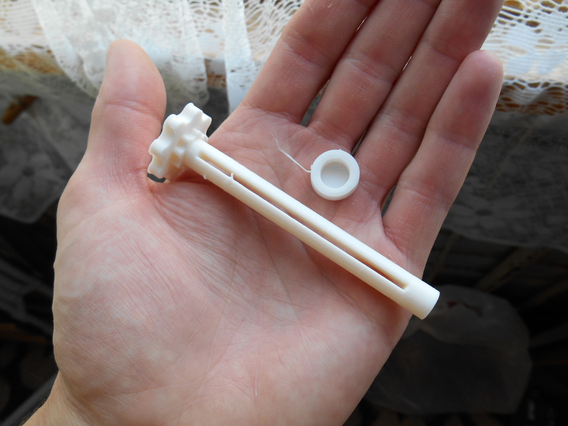

Непрочитанное сообщение koluna » 21 авг 2019, 10:40
Давилка для тюбиков.
Масштаб 1.
Время печати - 1:56.
В общем-то, единственная проблема - навесы крутые, как всегда.

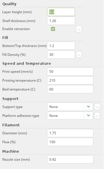

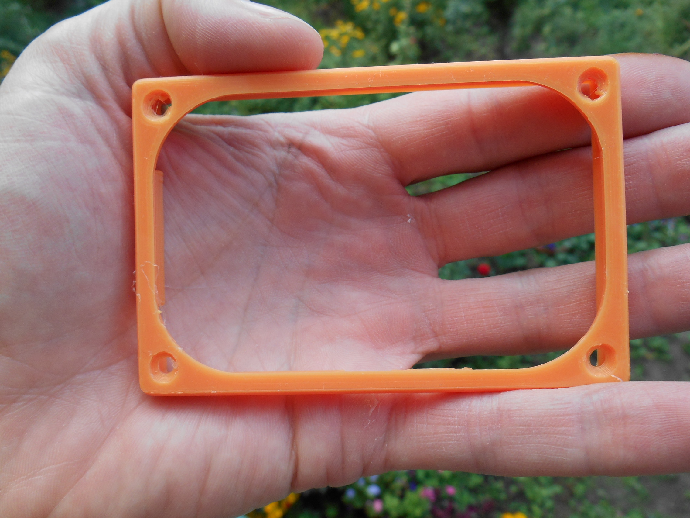

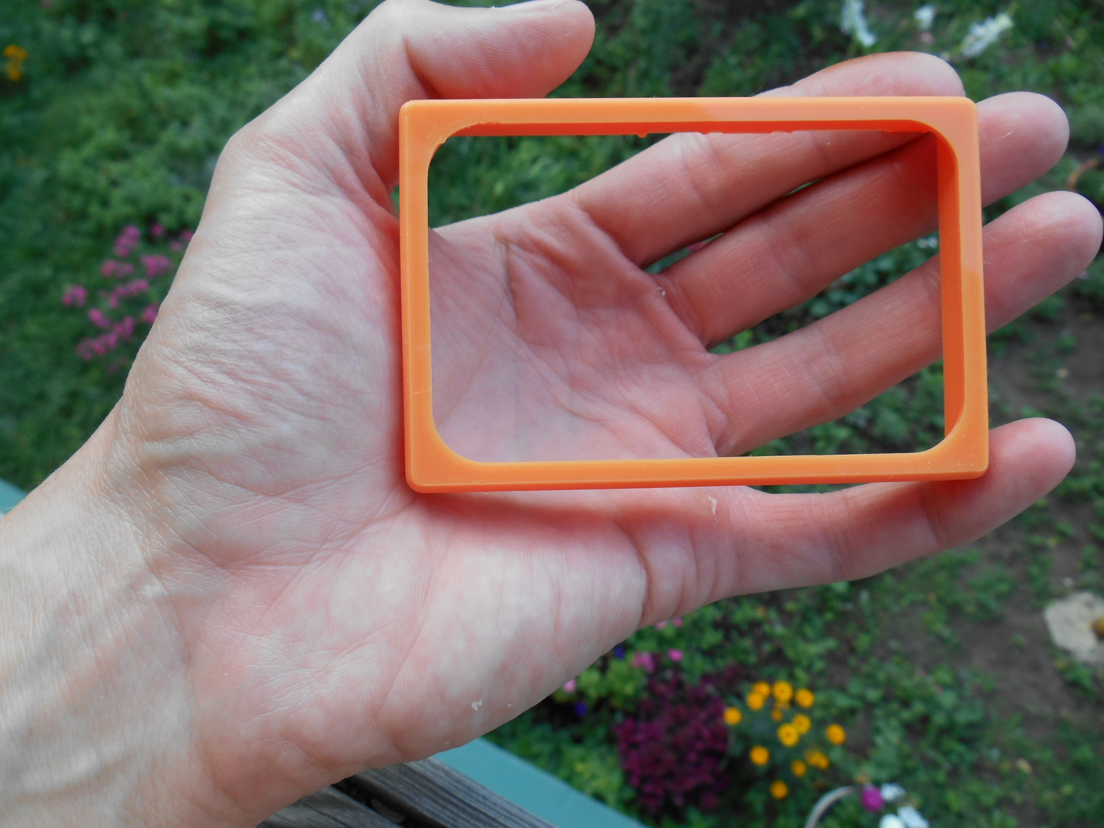

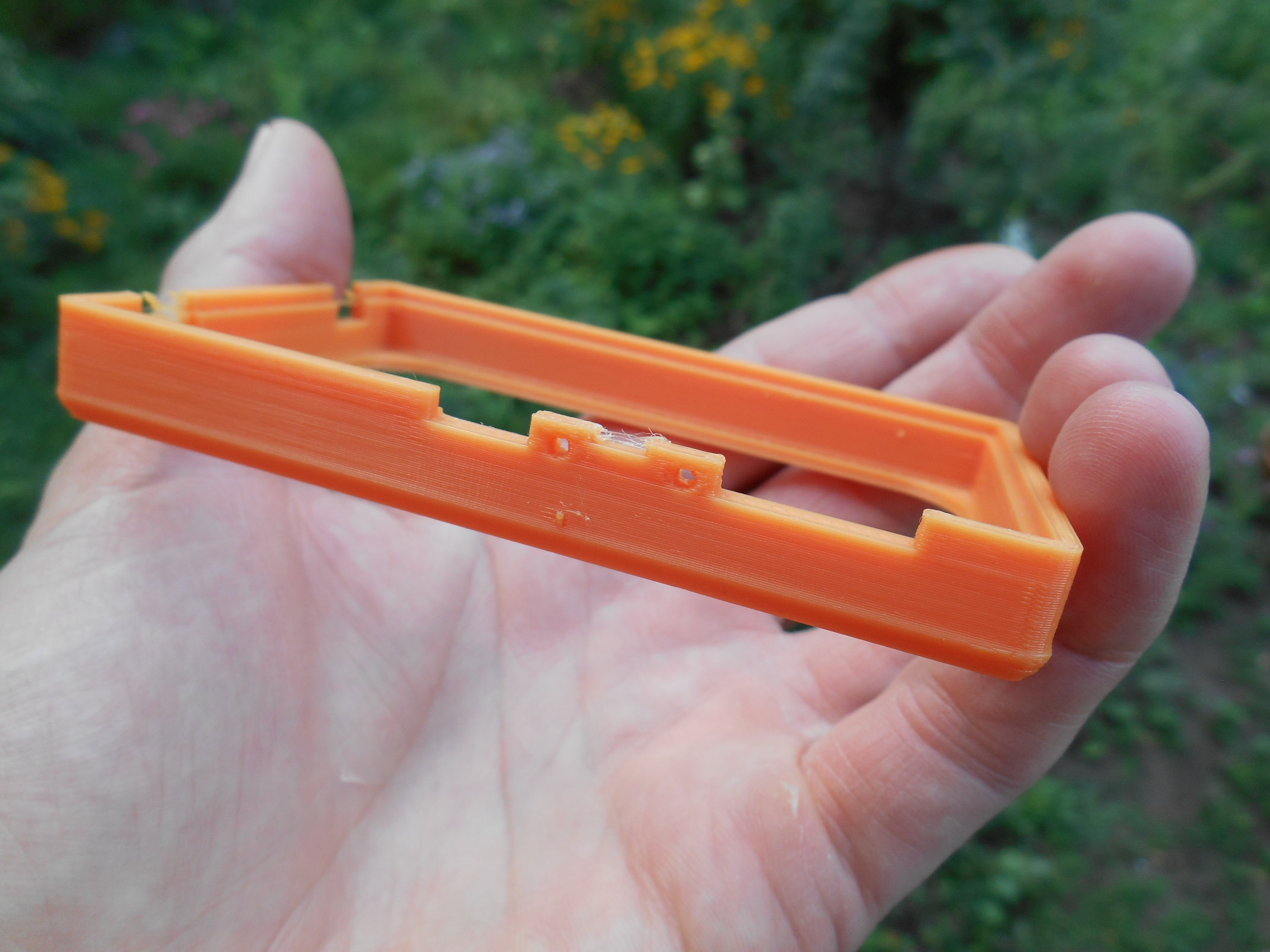

Непрочитанное сообщение koluna » 21 авг 2019, 11:11

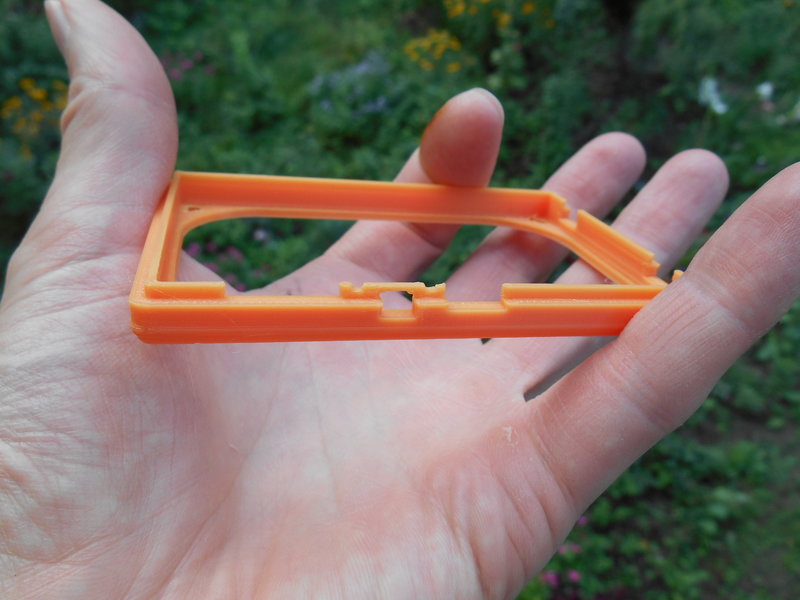

Корпус nanoVNA (итерация 3).
Взято отсюда.
Время печати ~1:50.
Пластик PLA оранжевый Бестфиламент.

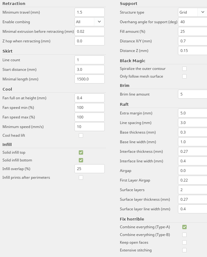

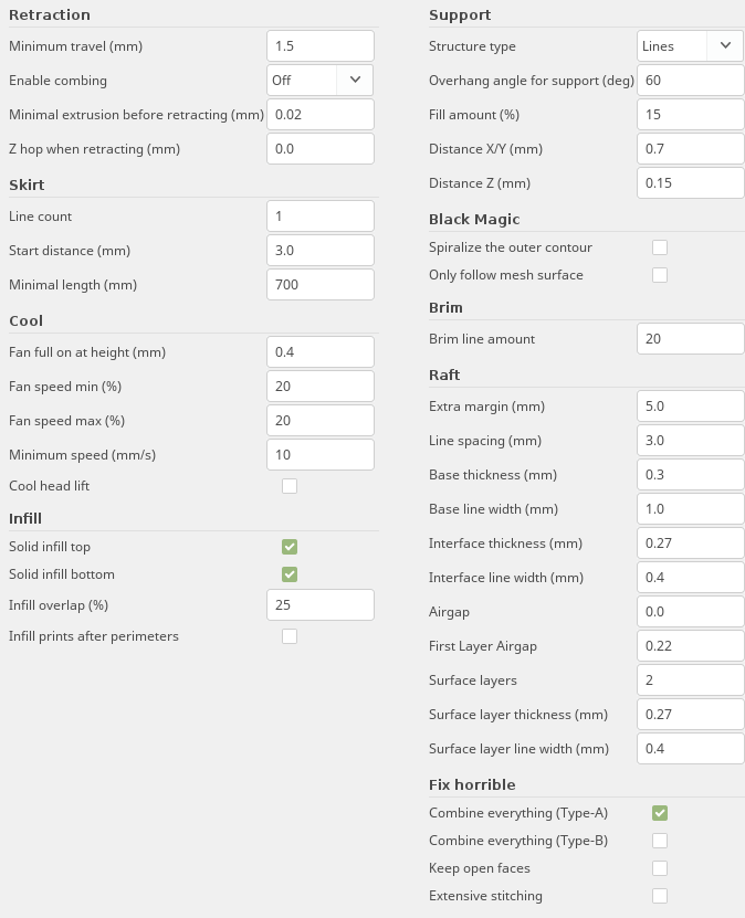

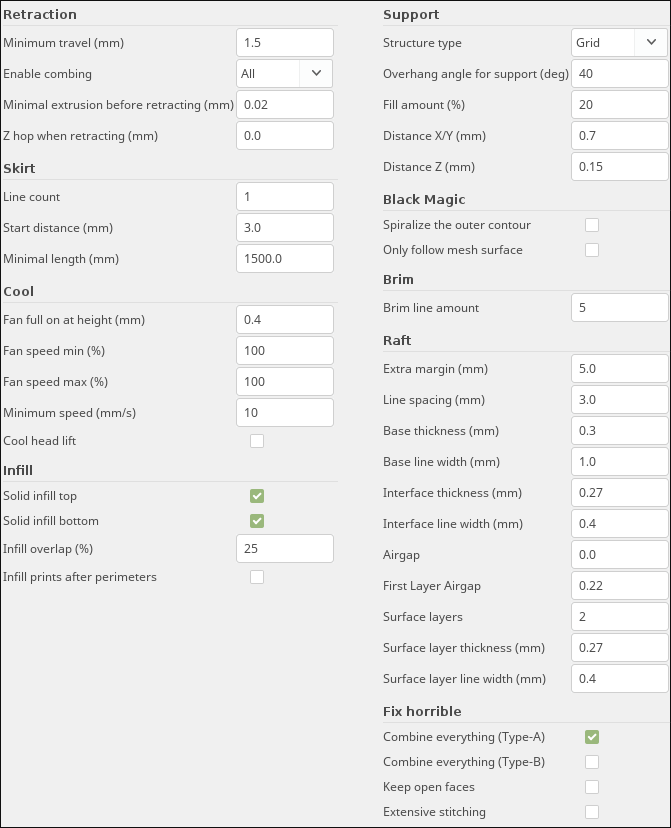

На первой итерации отпечатал совсем немного. Решил попробовать уменьшить поток на первом слое до 95%, чтобы уменьшить эффект слоновьей ноги (и, кстати, зря, ее там и не было) - оторвало один угол, размочалило. И самое неприятное - огромное количество ретрактов (enable combing == off). Как из пулемета прям. Быстро поймал пробку.
На второй итерации мелкие детали плохо получились и недоэкструзия у тонкого бортика. Одна из моделей нарезалось со щелями сверху - не доглядел.
На третьей итерации есть неровности в районе самых маленьких частей. Исправляется ножем. Щели сверху убрал, увеличив сопло до 0.42 мм и, соответственно, ширину стенки. Поднял температуру с 200 до 210 гр. ради эксперимента, в итоге - хуже не стало :) Дистанцию ретракта уменьшил с 1.3 до 1 мм.
