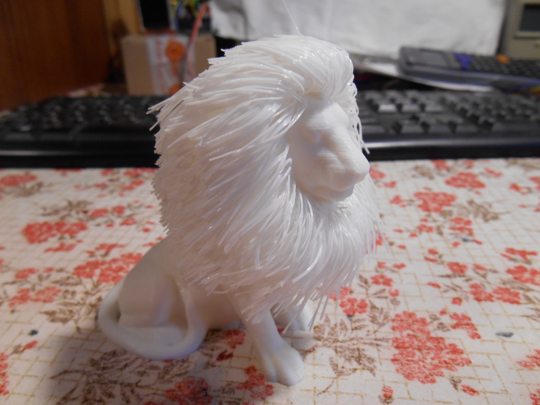

Волосатый лев.
Hairy Lion (https://www.thingiverse.com/thing:2093277).
Масштаб 0.8.
Время печати - 6:06.
Пластик PLA белый Бестфиламент.

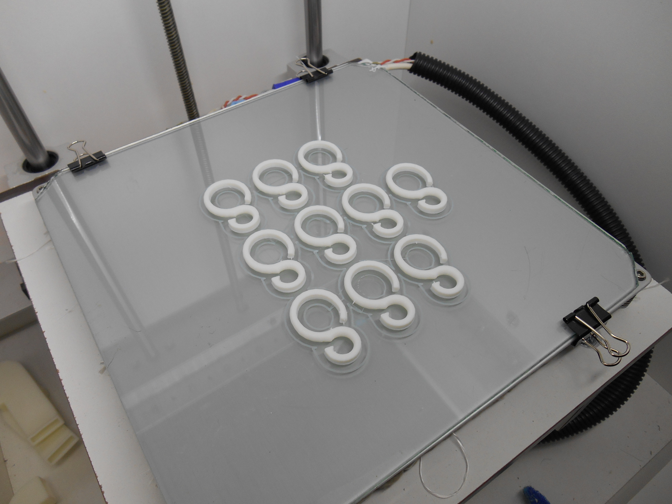

Кольца для занавесок.
Не было желания где-то по магазинам искать... скачал модель, чуть отмасштабировал, подобрал параметры, распечатал и сразу повесил занавеску :)
Прочность приличная, одевал на трубу карниза, отгибая крючок в сторону. Думал сначала, что может отломиться, но был приятно удивлен...
Взято отсюда.
Масштаб 0.6/0.6/0.7.
Пластик белый PLA Бестфиламент.
10 штук, время печати чуть более часа.
Отправляем гномиков пасти ежиков...
Получились весьма крепкие.
Без проблем разгибаются для того, чтобы одеть на трубу.
Единственная проблема - слоновья нога. Затянута на 4-5 слоев. Что только не делал... не смог победить... Кстати, у автора на фото - тоже :lol:

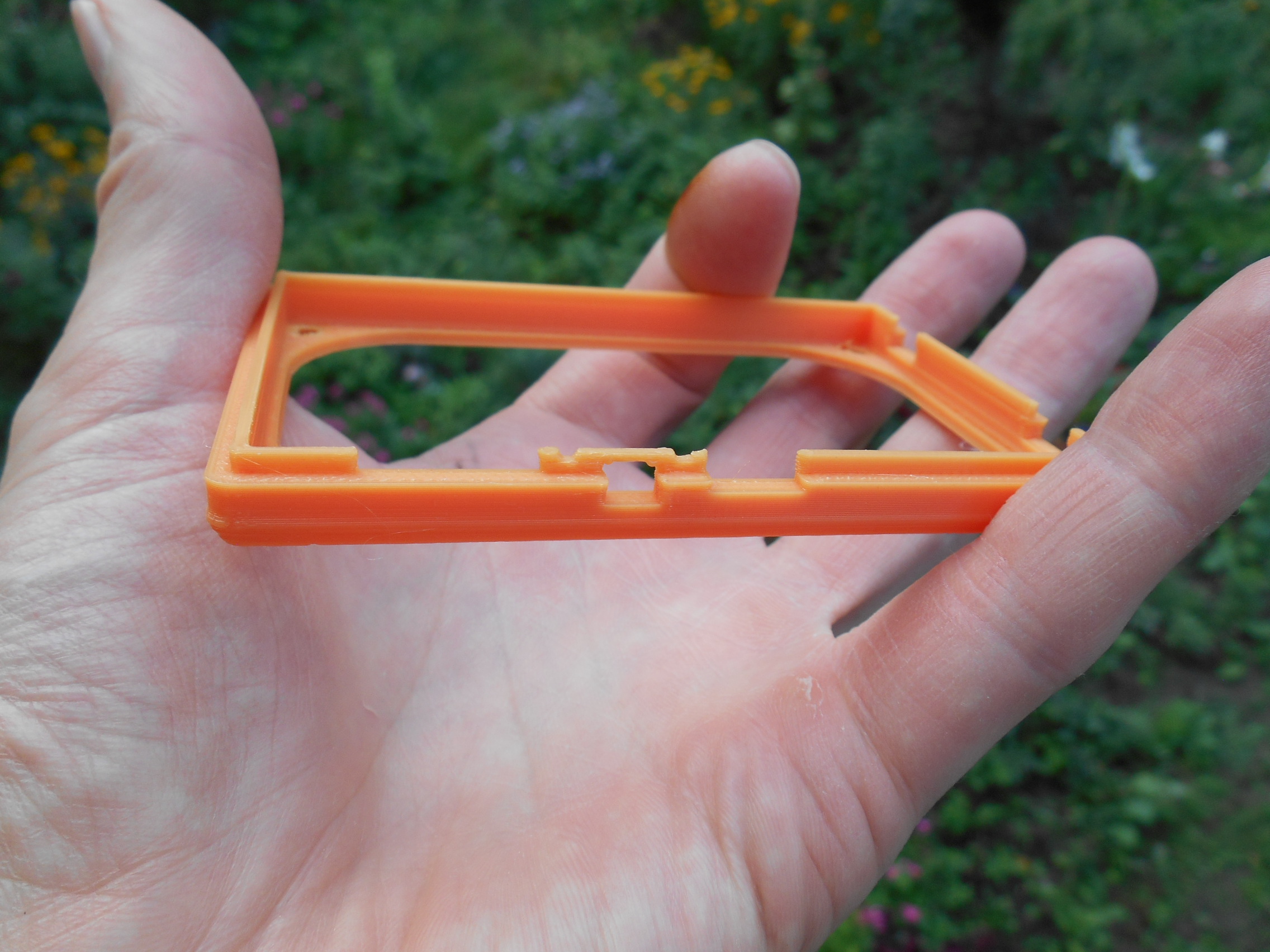

Корпус nanoVNA (итерация 3).
Взято отсюда.
Время печати ~1:50.
Пластик PLA оранжевый Бестфиламент.
На первой итерации отпечатал совсем немного. Решил попробовать уменьшить поток на первом слое до 95%, чтобы уменьшить эффект слоновьей ноги (и, кстати, зря, ее там и не было) - оторвало один угол, размочалило. И самое неприятное - огромное количество ретрактов (enable combing == off). Как из пулемета прям. Быстро поймал пробку.
На второй итерации мелкие детали плохо получились и недоэкструзия у тонкого бортика. Одна из моделей нарезалось со щелями сверху - не доглядел.
На третьей итерации есть неровности в районе самых маленьких частей. Исправляется ножем. Щели сверху убрал, увеличив сопло до 0.42 мм и, соответственно, ширину стенки. Поднял температуру с 200 до 210 гр. ради эксперимента, в итоге - хуже не стало :) Дистанцию ретракта уменьшил с 1.3 до 1 мм.
