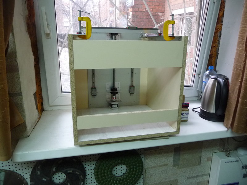

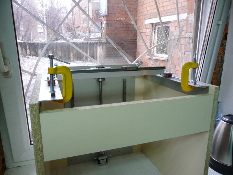

Непрочитанное сообщение talanov » 15 мар 2019, 06:38
Предварительная сборка прикидочная так сказать
Сообщения: 7029
Непрочитанное сообщение Alex Post » 15 мар 2019, 07:44
talanov писал(а):
15 мар 2019, 06:38
сборка прикидочная
ДСП кромковать будешь? А то без кромок колхозно выглядит. А так - симпатично получается.

Непрочитанное сообщение talanov » 15 мар 2019, 08:19
конечно. когда все размечу и все встанет по местам потом приклею кромку. Надо будет усилить поперечную балку вставышами . По факту профильная труба 30*15 но стенка всего 1,5 и это мало. Сделаю вставыши из оцинкованной стали это её усилит от скручивания. Ну и крепленее стола тоже в думка пока. Надо уголок искать 50*50 хотябы со стенкой 3 а лучше 4.
talanov
Сообщения: 102
Зарегистрирован: 29 ноя 2018, 09:46
Поблагодарили: 5 раз
Непрочитанное сообщение talanov » 15 мар 2019, 08:23
Дыра с низу закроется дибондом и там будут все провода сетевой и ЮСБ. Он стоять будет у меня так что подключения все удобнее с переда делать. Верхняя премычка перевернется и встанет выше в нее возможно в дальнейшем установлю дисплей. Хотя изначально я не хотел делать автономно. Мне проще нетбук приделать чем городить автономку. Будет еще и кино показывать :))

А рельсы у тебя девятые или двенадцатые?
Дибонд надежно прикрутил? Попробуй пошатать за каретки, уголки, движок... не шатается?
talanov писал(а):
15 мар 2019, 08:19
Ты про X чтоли? Не видно, как к кареткам крепишь... Если бы труба широкая была - можно было бы насквозь ее к кареткам. Тогда бы толщина полки менее критична была бы.

Непрочитанное сообщение talanov » 15 мар 2019, 09:00
Не совпадают размеры у всех китайских рельс что покупал по расстоянию от начала рельсы до первого отверстия и все между отверстиями.
Да в полке 1,8 вполне нормально режется . Хватает. Даже в попереченой балке нарезал там вообще 1,5 мм стенка.
На Z*2 и X*1 - 12 на Y*2- 9 рельсы. Ось Z так только приставил. Прикручивать рано . Надо стол собрать. Погонять проверить на соосность и что бы не отклонялся и потом прикручу.
X доделаю выложу более конкретные фото. Надо болтиков прикупить нормульных под ключик. Счас люфтик есть небольшой но эт только что от души не закрутил (болты из пластилина)
Глюков не боюсь. Забацаю если что экранированным шлейфом плоским. С ферритовыми кольцами. В струйниках такие стоять на бошку.
Автономку если и буду ставить то только MKC. Понравился он мне тем что ресурсов дуины не жрет а кидает в нее код как копм.
