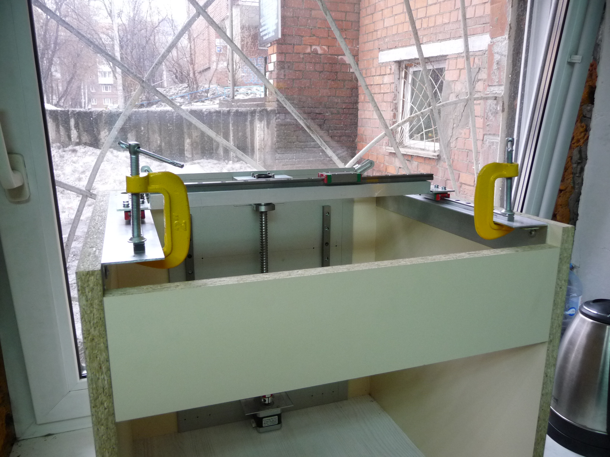

Предварительная сборка прикидочная так сказать

ДСП кромковать будешь? А то без кромок колхозно выглядит. А так - симпатично получается.

конечно. когда все размечу и все встанет по местам потом приклею кромку. Надо будет усилить поперечную балку вставышами . По факту профильная труба 30*15 но стенка всего 1,5 и это мало. Сделаю вставыши из оцинкованной стали это её усилит от скручивания. Ну и крепленее стола тоже в думка пока. Надо уголок искать 50*50 хотябы со стенкой 3 а лучше 4.
talanov
Сообщения: 102
Зарегистрирован: 29 ноя 2018, 09:46
Поблагодарили: 5 раз
Непрочитанное сообщение talanov » 15 мар 2019, 08:23
Дыра с низу закроется дибондом и там будут все провода сетевой и ЮСБ. Он стоять будет у меня так что подключения все удобнее с переда делать. Верхняя премычка перевернется и встанет выше в нее возможно в дальнейшем установлю дисплей. Хотя изначально я не хотел делать автономно. Мне проще нетбук приделать чем городить автономку. Будет еще и кино показывать :))

А рельсы у тебя девятые или двенадцатые?
Дибонд надежно прикрутил? Попробуй пошатать за каретки, уголки, движок... не шатается?
talanov писал(а): ↑
15 мар 2019, 08:19
Ты про X чтоли? Не видно, как к кареткам крепишь... Если бы труба широкая была - можно было бы насквозь ее к кареткам. Тогда бы толщина полки менее критична была бы.

На Z*2 и X*1 - 12 на Y*2- 9 рельсы. Ось Z так только приставил. Прикручивать рано . Надо стол собрать. Погонять проверить на соосность и что бы не отклонялся и потом прикручу.
X доделаю выложу более конкретные фото. Надо болтиков прикупить нормульных под ключик. Счас люфтик есть небольшой но эт только что от души не закрутил (болты из пластилина)
