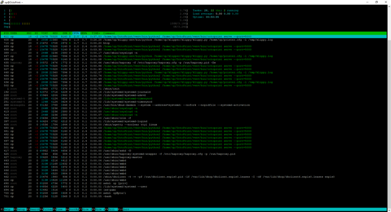

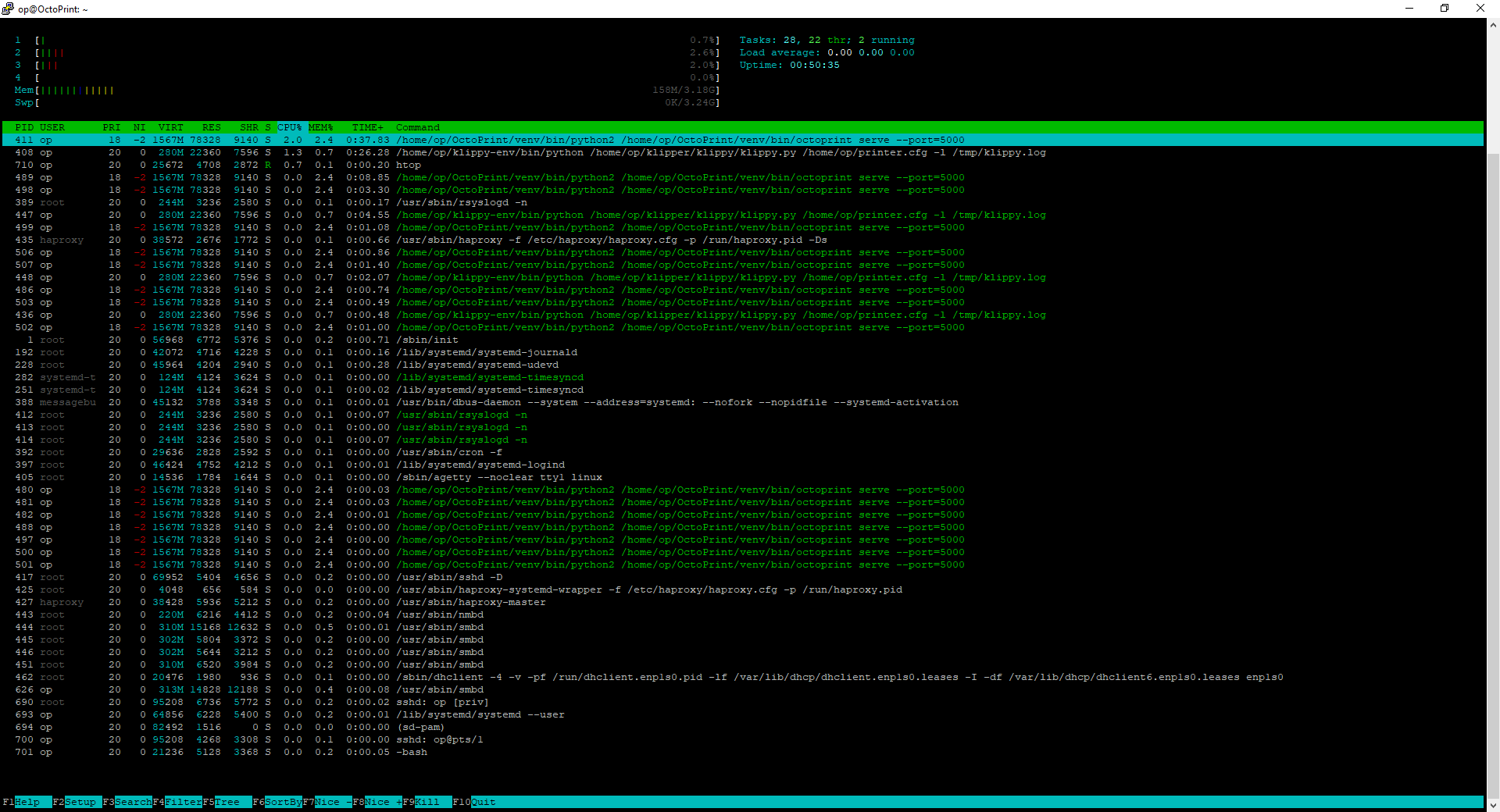

Непрочитанное сообщение Avtonomys » 15 мар 2019, 12:53
talanov писал(а): ↑
15 мар 2019, 11:44
Будем по ходу дела попробовать. Хотя с чего бы этому не стабильно работать то. Используйте нормальную винду нормальное питание и чудес не бывает как говорил старый прапор - бывают хреновые контакты.
винда очень сильно насилует диск, если у вас HDD будет не сладко, затупы будут и тд..
У меня debian (голый, без интерфейса) + прошивка Klipper (прошивка лучше подходит для самосборок чем Marlin) стартует за сек 25 (в биосе выключена всякие там лого, в GRUB выключено ожидания) от нажатия кнопки до начала загрузки octoprint (hdd стоит 10 летней давности на 500гигов, очень тормазнутый диск) и работает все идеально.
оперативки это все жрет где то 160мб, загрузка процессора 2-5% (процессор intel q8200), клиппер читает gcode в обход octoprinta, через виртуальную сдкарту...
скрин сделан в момент печати.
