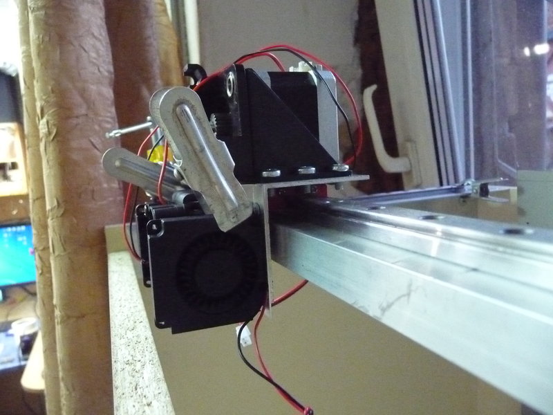

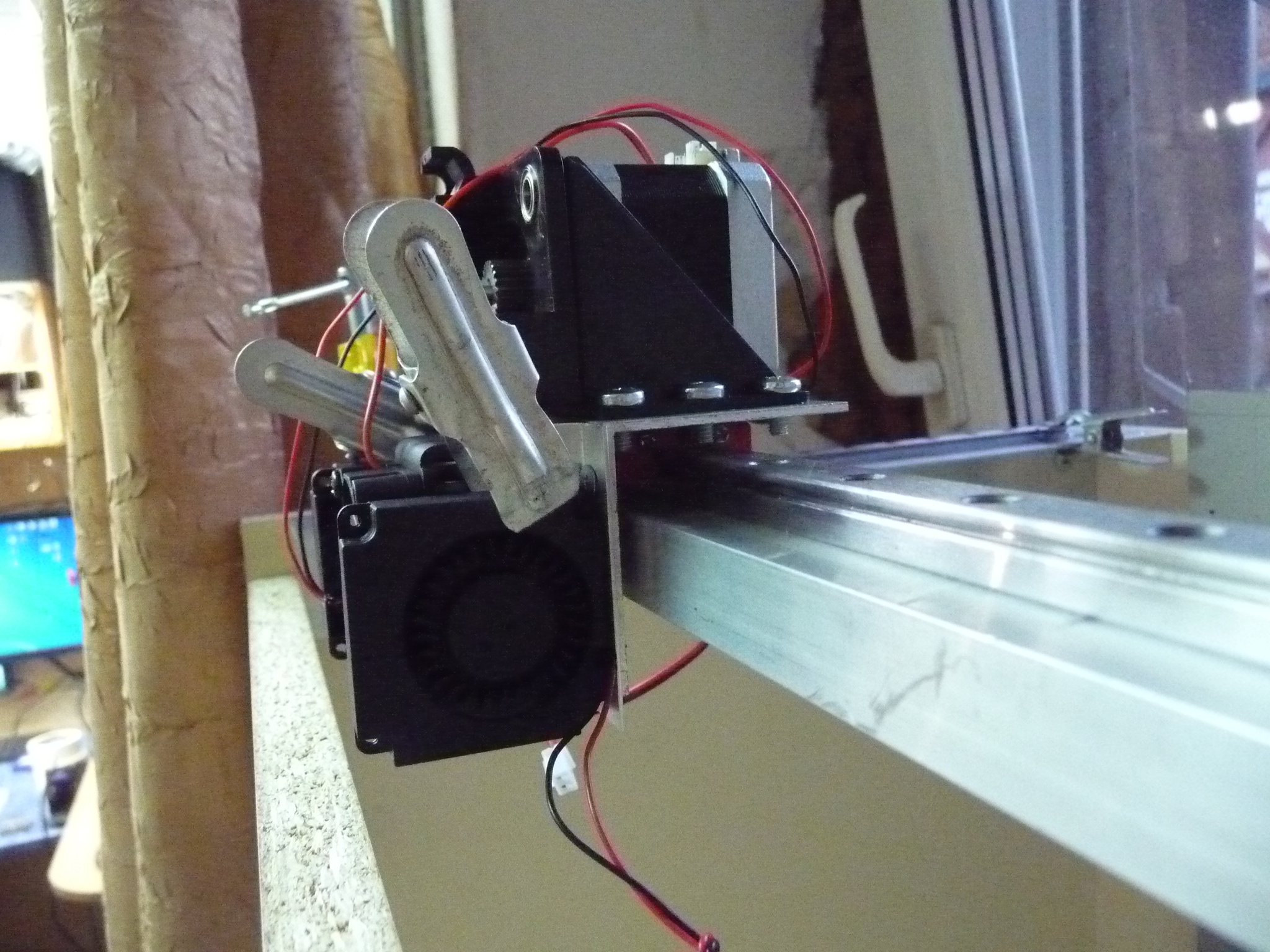

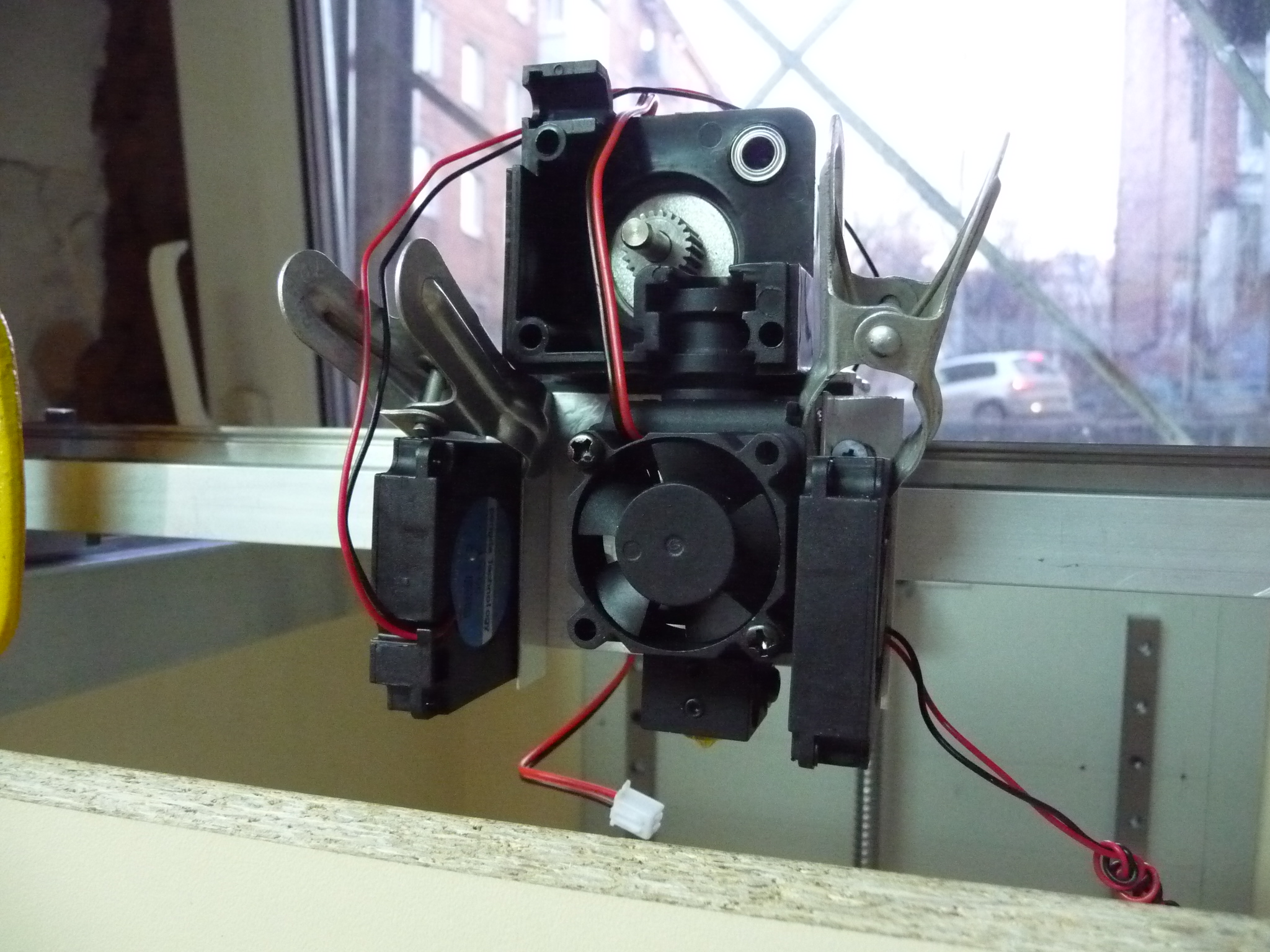

Непрочитанное сообщение talanov » 16 мар 2019, 14:01
Сегодня собирал крепление бошки. Вот как то так примерно выходит. Между левый кулером и хотом будет стоять датчик стола. Снизу на кулерах планинирую вот такие штуки установить https://www.thingiverse.com/thing:2364805

Непрочитанное сообщение talanov » 16 мар 2019, 14:17
Как вы думаете надо два кулера ставить или достаточно будет одного?
И воздуховоды есть еще две интересные версии
https://www.thingiverse.com/thing:2814127
https://www.thingiverse.com/thing:3000563
Что по вашему лучше будет?
Непрочитанное сообщение Alex Post » 16 мар 2019, 19:41
Лучше - два. Односторонний будет плохо охлаждать определенные модели. Хотя в принципе обдув вообще не сильно нужен, но иногда без него не обойтись.

Непрочитанное сообщение koluna » 16 мар 2019, 20:46
У меня голова почти также будет сделана. Только движок маленький. Хоть какое-то облегчение?
Я вообще планирую еще и для боудена экструдер прикрутить, чтобы можно было быстро менять при необходимости.
Как у тебя ремень к голове крепиться будет?
А что за конец у тебя?
По вентиляторам сам думаю, два или один ставить... заказал два.
