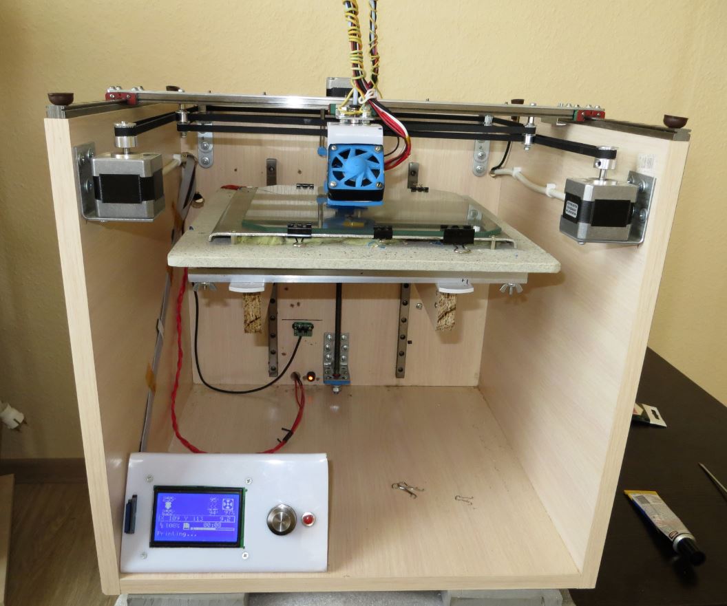

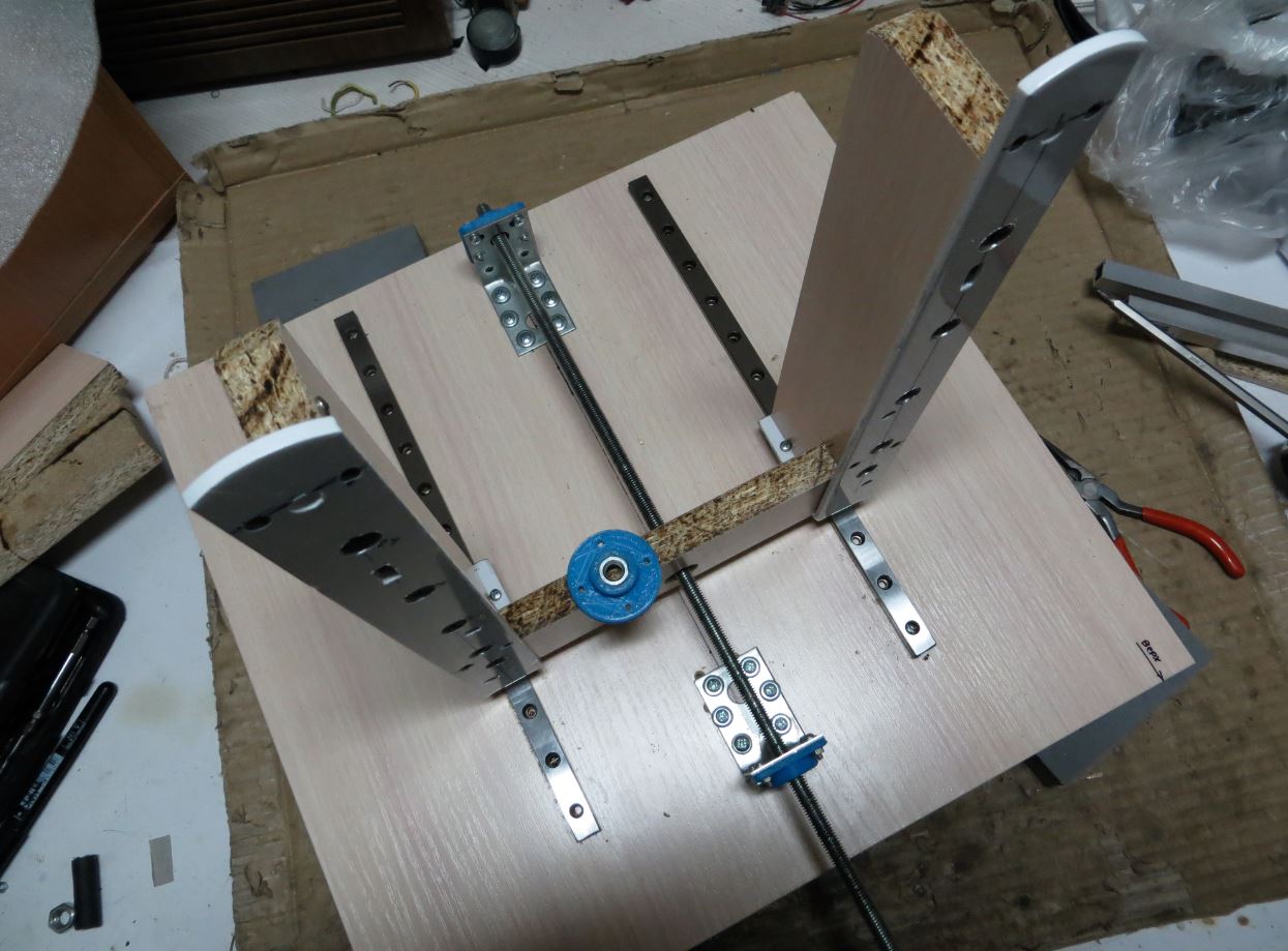

Непрочитанное сообщение koluna » 10 апр 2019, 21:29
Запилил стол. Новая идея возникла спонтанно. Отказался от предыдущей. Попробуем, что получилось...
Попутно учусь снимать и монтировать видео :)
