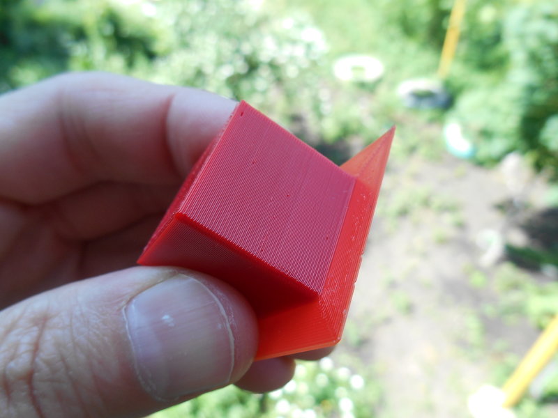

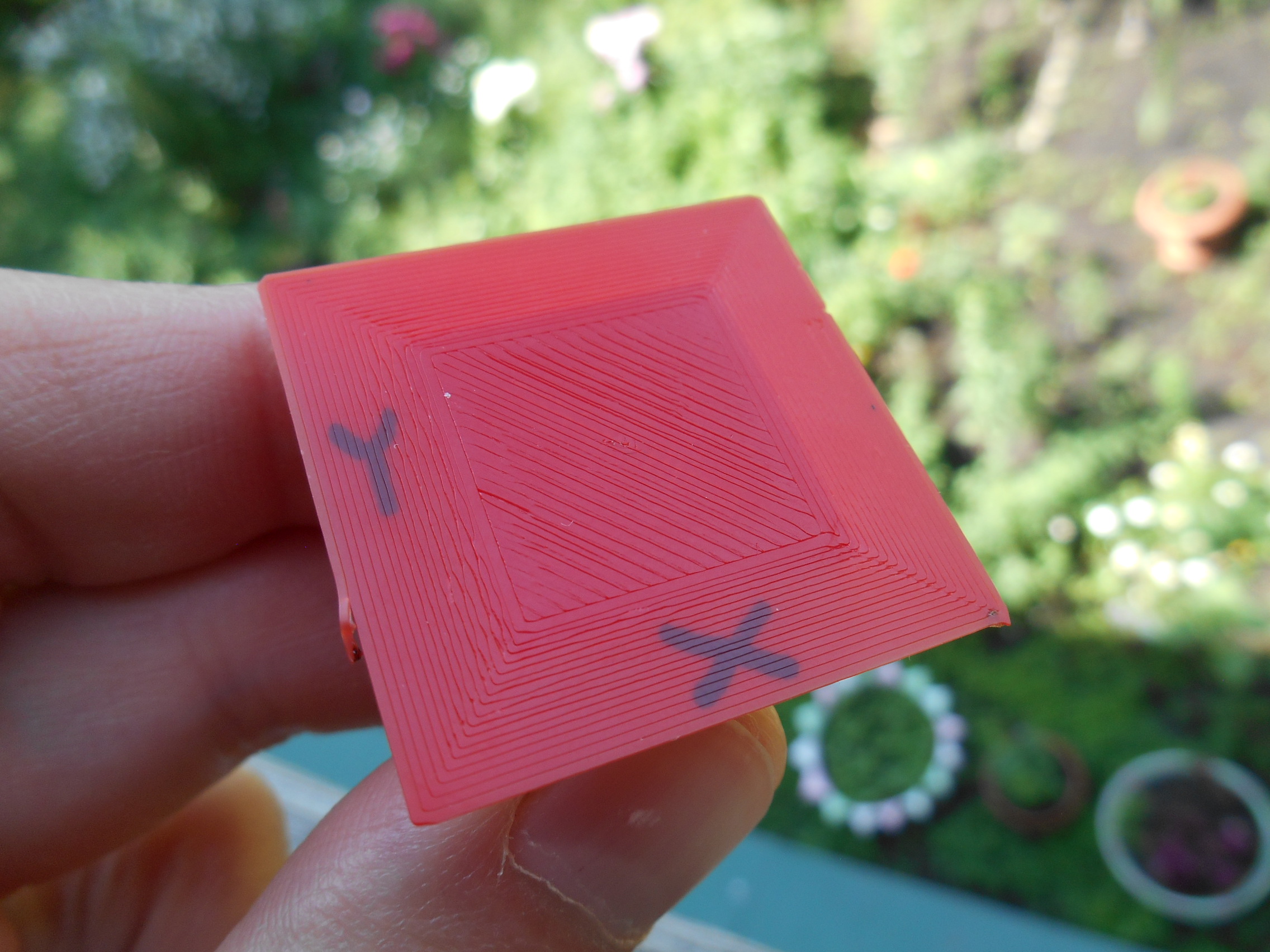

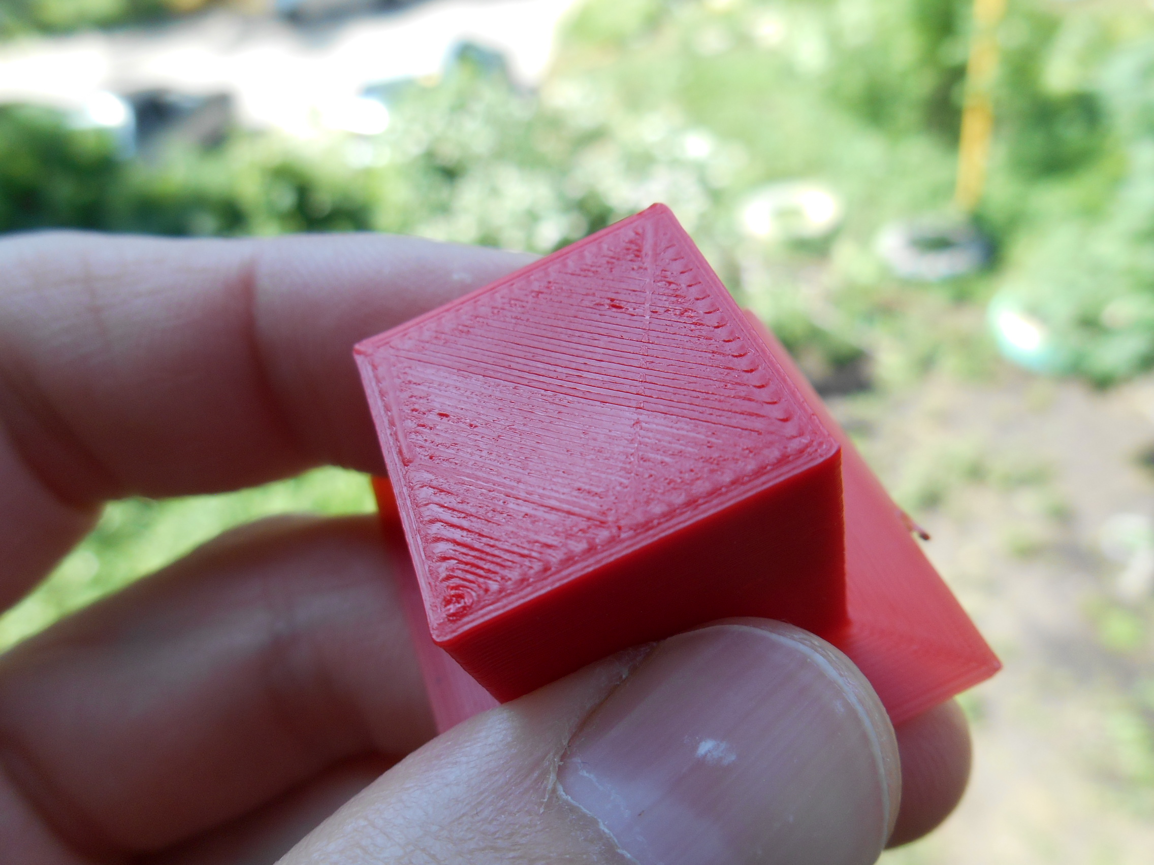

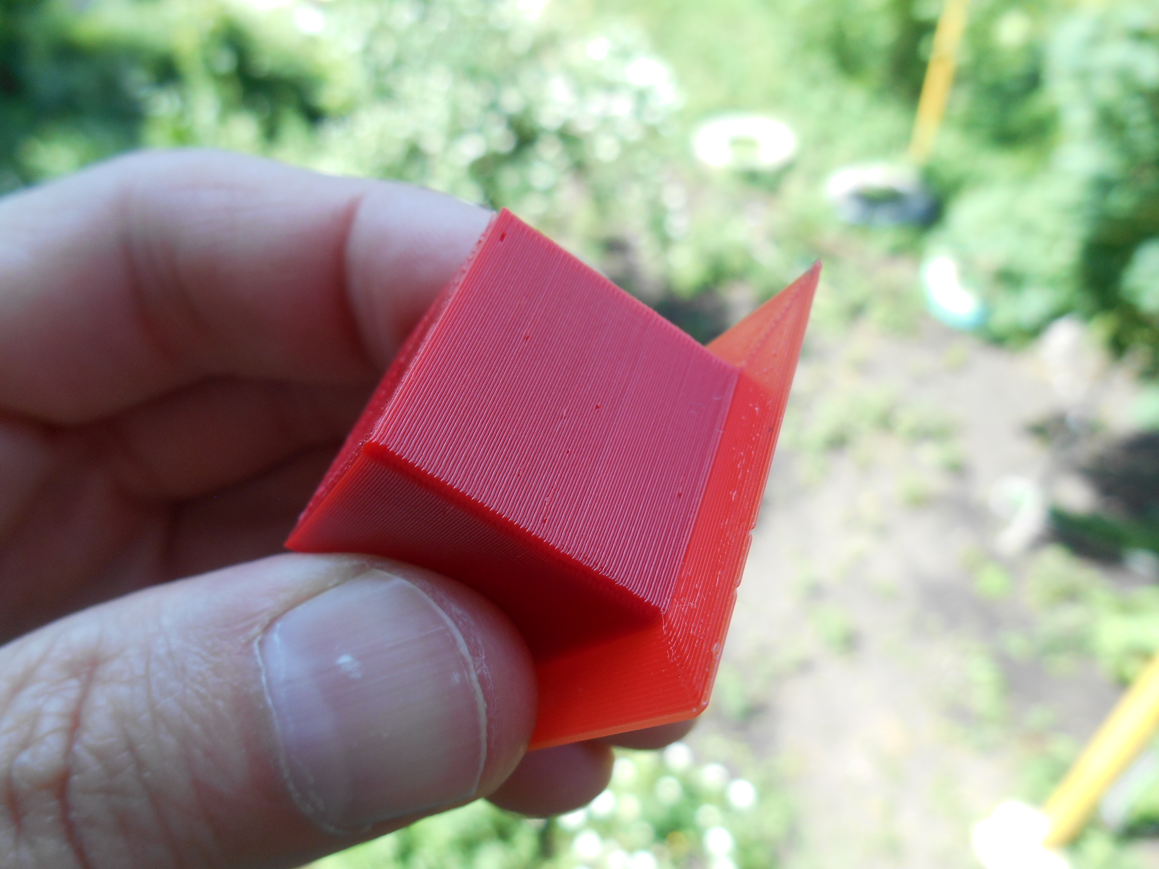

Куб №3.
Уменьшил слой на 0.1 мм. Как бы. Вроде. Брим получился 0.26.
Стол - 110 гр.
Слой - без изменений, 0.2 мм.
Стенка - 1.2 мм.
Дно и крыша - без изменинй, 1 мм.
Заполнение - 30%.
Крыша в середине немного провалилась. Увеличить толщину?
По виду - опять перелив?
Углы с "выносами", присутствует легкий звон (на первом это скрыто буграми от заполнения, а на втором - проблемами с буквами).
Линейные размеры больше на 0.1-0.2 мм, но это из-за углов.

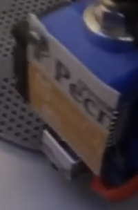

А вот тебе для затравки
Красота. Только рекламку надо закрасить, а то картину портит :)

Куб №3.
Я бы сказал, близко к идеалу. Крыша тоже. Можно, конечно, чуть поиграть экструзией, но у меня +- так же заполняет, и я считаю это нормой.

Первый слой задавал 0.3 мм только на первом кубе. Начиная со второго, выставлял в параметре Куры "0", т. е., все слои одинаковые должны быть - 0.2 мм.
Сейчас по бриму получилось 0.25 мм. Убирать эти 5 соток и сделать чуть менее 0.2 мм?
Какую рекламку??? Там нет рекламы вроде :o
Да, лучше убрать. Если задал 0,2, то и должно быть 0,2, ну или чуть чуть меньше, 0,18 например.

Непрочитанное сообщение koluna » 11 июн 2019, 11:52
11 июн 2019, 11:37
Снизу нитки какие-то неравномерные, неодинаковые... или я черезчур идеализирую возможности РепРап ФДМ и все нормально? :)
Я криво выразился: навести красоту, закрасив ненужное :)
Это скорее всего лак, или что ты там наносишь на стекло, неравномерно по стеклу распределился. На чистом стекле все должно быть ровно.
А это :D Лень переделывать пока, это боролся с запорами в сопле.

dark184 писал(а): ↑
11 июн 2019, 11:46
Хотя это вполне возможно кура чудит.
Она не чудит, она так работает. В новой куре можно включиь "разглаживание" и экструзию для верхнего слоя отдельно настроить. Но в старой только целиком экструзия рулится, если сделать гладкий верх - будет слабый межслой (для АБС). Так что для старой куры это норма.
В слике тоже можно тонко экструзию подстраивать, так что вполне можно нарулить и получше. Но даже то что есть - уже гораздо лучше китайских конструкторов "из коробки".
