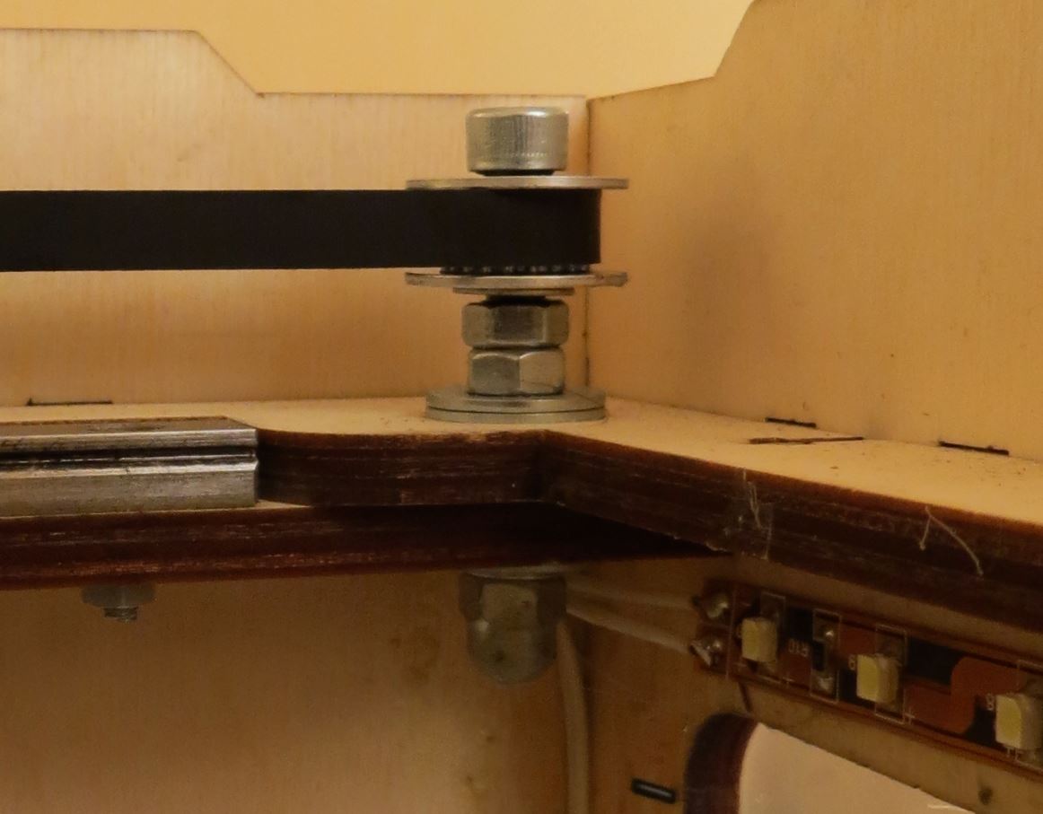

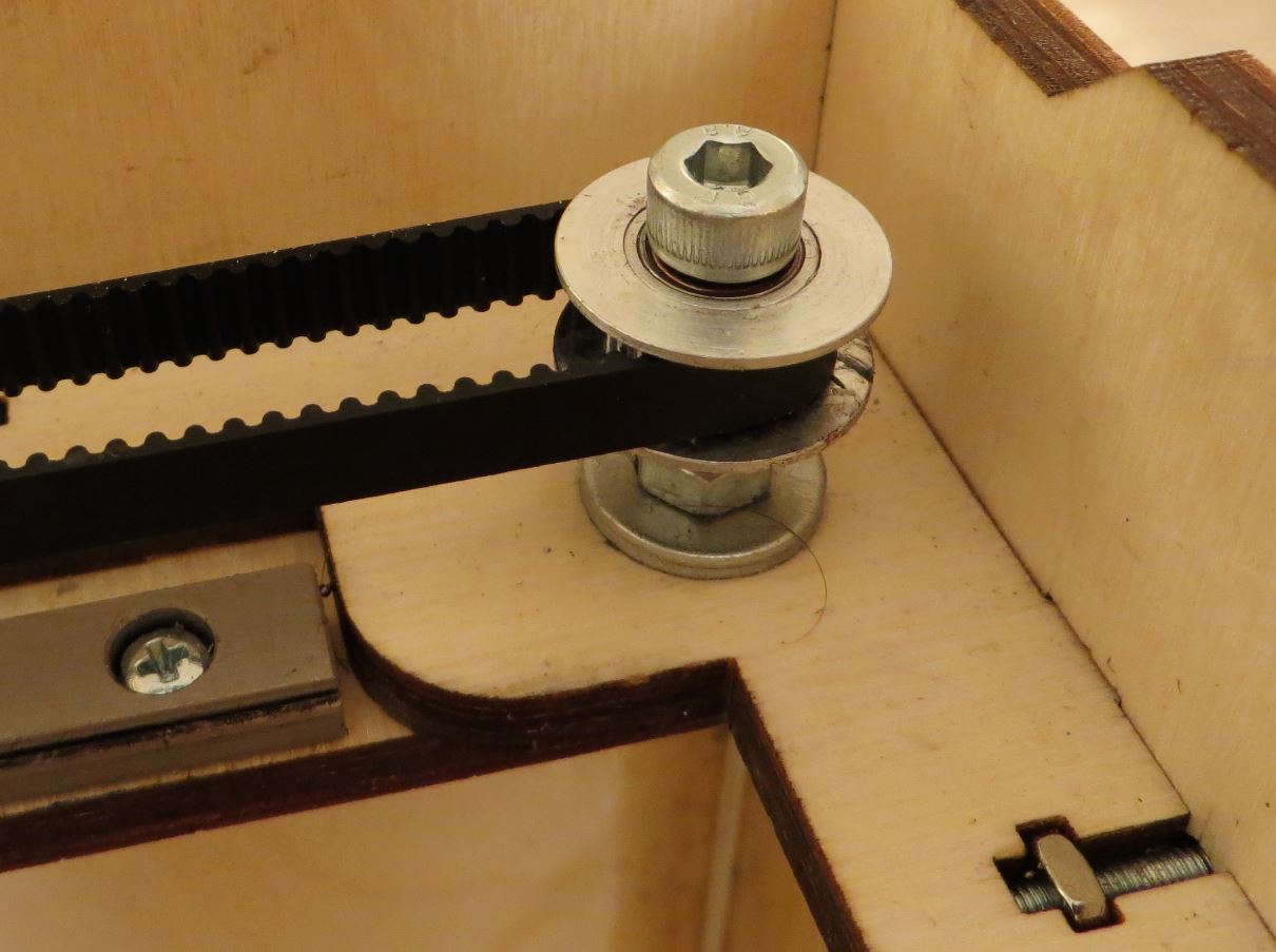

Сообщения: 1816
Благодарил (а): 92 раза
Непрочитанное сообщение Lenivo » 09 май 2019, 16:44
Если зубчатый ролик ставить на 5 мм болт, где у шляпки идет 5мм честь без резьбы на которую и надевается ролик, то всё будет нормально работать без заклиниваний.
