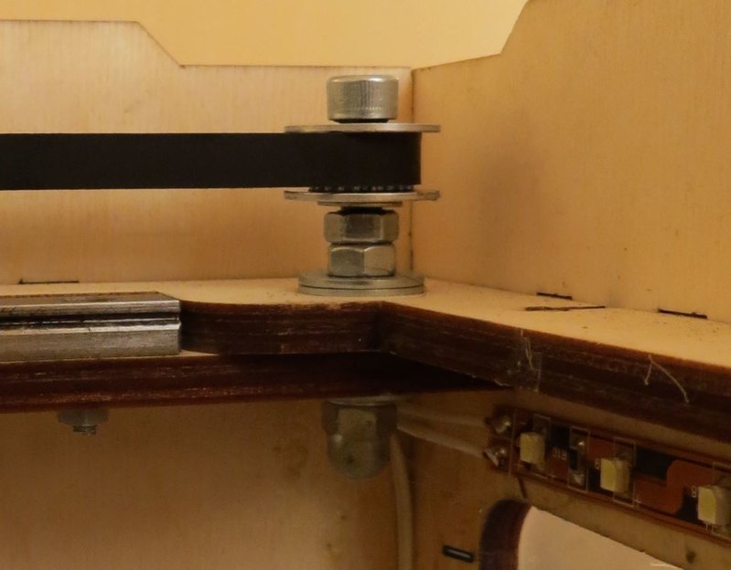

Непрочитанное сообщение IslandSky » 08 май 2019, 21:46
koluna писал(а):
08 май 2019, 20:09
Не зайдет без серьезного допила... ну а что второй-то? Ремень будет гулять и все равно боками тереться...
У меня стоят по два подшипника без шайб. Главное выставить по уровню и без перекосов, иначе ремень будет съезжать. Пришлось конечно немного поиграться, но теперь все работает хорошо. Но вот небольшая волна от того что зубья ремня скользят по гладкой поверхности подшипника присутствуют. Хочу попробовать поставить ролики.
Непрочитанное сообщение dark184 » 08 май 2019, 23:32
IslandSky писал(а):
08 май 2019, 21:46
Не поможет. Надо перекрутить ремни, как писал выше. Все остальное оставить как есть.

Непрочитанное сообщение Alex Post » 09 май 2019, 13:21
IslandSky писал(а):
08 май 2019, 21:46
Напечатай зубчатую обойму и напрессуй на имеющиеся подшипники. Делов то на пару часов вместе с моделингом. А потом расскажешь, есть эффект или нет.
Непрочитанное сообщение dark184 » 09 май 2019, 13:26
09 май 2019, 13:21
Эта обойма со временем разваливается. Хотя я мог и напечатать криво. Но в любом случае я бы лично рекомендовал просто перекрутить ремни. Если сами подшипники установлены правильно и ровно, то перекручивание навсегда избавит от волн, вызванных именно вибрацией от зубчиков. Перекрут можно сделать как на Hbot так и на CoreXY без особых проблем.

Непрочитанное сообщение 3D-SPrinter » 09 май 2019, 13:44
09 май 2019, 13:21
Эффект есть, но очень незначительный. Перекладывание зубьев ремня по гладким подшипникам даёт вертикальную микро-рябь при прямолинейных перемещениях по Y. При перемещениях по X и криволинейным траекториям рябь почти исчезает. Так что если очень сильно заморачиваться, можно зубчатые ролики поставить. Но для большинства практических задач этой рябью можно пренебречь. Зато ролики на хороших 624-х подшипниках практически вечные.
Непрочитанное сообщение Alex Post » 09 май 2019, 13:54
09 май 2019, 13:44
Так и я о том же. У меня на всех моих печатках ремень тупо зубьями по роликам бегает и особого эффекта от этого нет. Гораздо заметнее, например, звон на углах. При хороших ускорениях и джерках вполне может тянуться 1-2 см, и будет казаться что это из-за зубчиков ремня. Или, бывает, заполненение просвечивает (особенно если два периметра в стенке) - тоже рябь похожая на зубья.

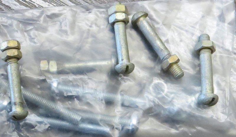

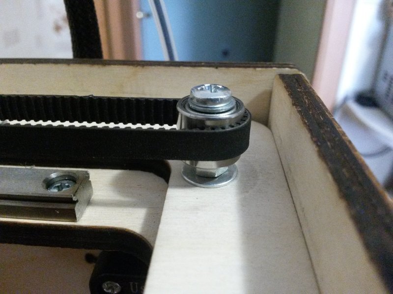

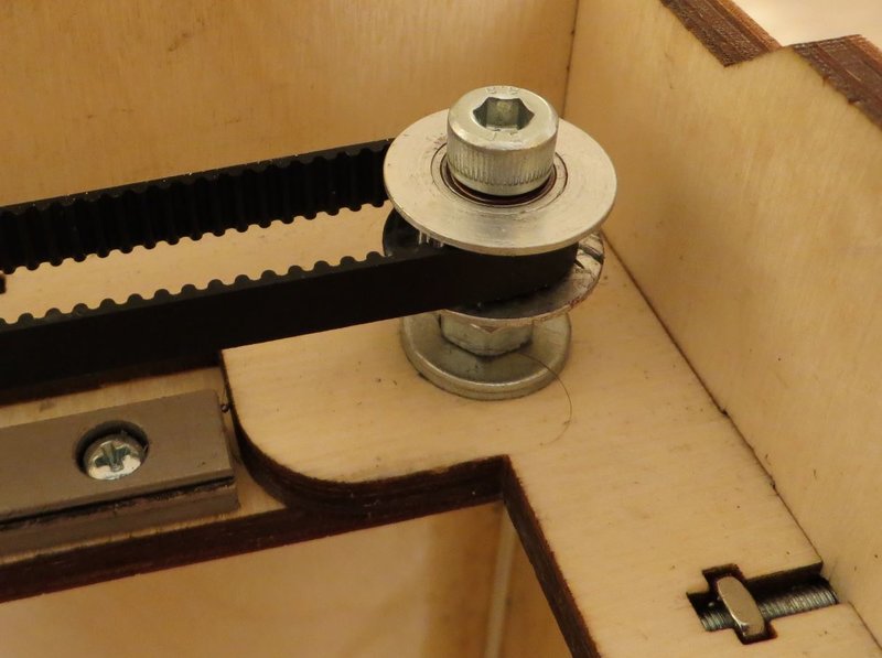

Непрочитанное сообщение Lenivo » 09 май 2019, 16:44
Если зубчатый ролик ставить на 5 мм болт, где у шляпки идет 5мм честь без резьбы на которую и надевается ролик, то всё будет нормально работать без заклиниваний.
