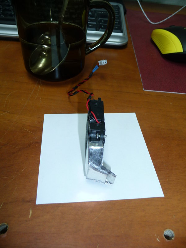

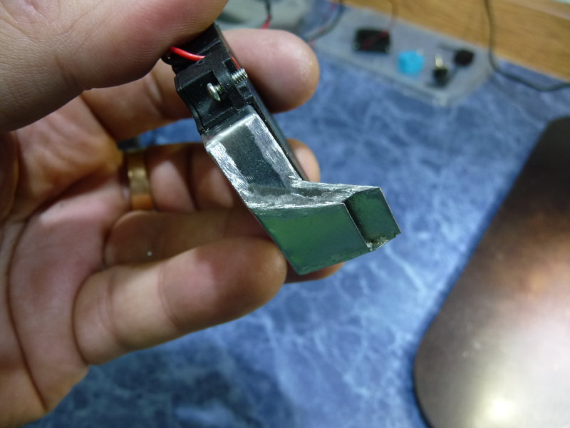

Выкрутил сопло. Вставил трубку до упора. Потом обрезал так что бы было в притык к соплу когда его вкрутишь. Счас настрою подачу пластика. И надо еще вырезать два воздуховода из жестянки. Расчитал их в солиде. Продул эмуляцией. Сделал развертку . Счас размечу вырежу и установлю хотябы один . Ато к без обдува то птегом печатать
Легко. Обдув обычно критичен, когда детали мелкие и/или навесы большие...
Я много и ПЛА и ПЭТГом без обдува печатал...
Вообще, напечатай себе обдув (АБС). Зачем жестянка, развертка, а?

Непрочитанное сообщение talanov » 21 янв 2022, 11:56
Та насамом деле из жестянки сделать проще чем напечатать. К тому же уже все подготовленно. Блин мотор экструдера не в ту сторону крутится.

Непрочитанное сообщение talanov » 22 янв 2022, 08:16
Вот так примерно. Предварительно продул модель в симуляторе. Должно быть отлично.
Непрочитанное сообщение koluna » 23 янв 2022, 23:08
Ну ты крут, конечно: жестокий симулятор :D
Прими уже красную пилюлю, наконец...
Вспомни, что в основе всего - практика ;)

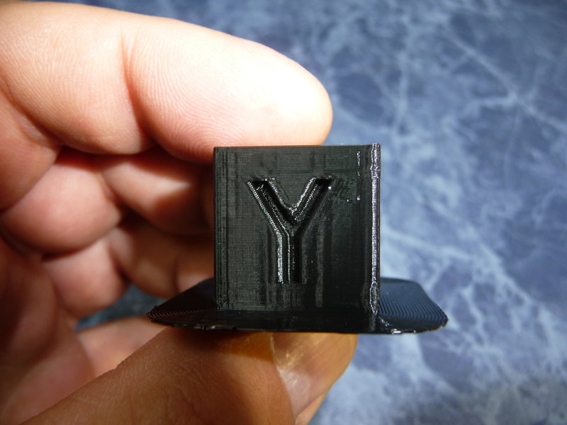

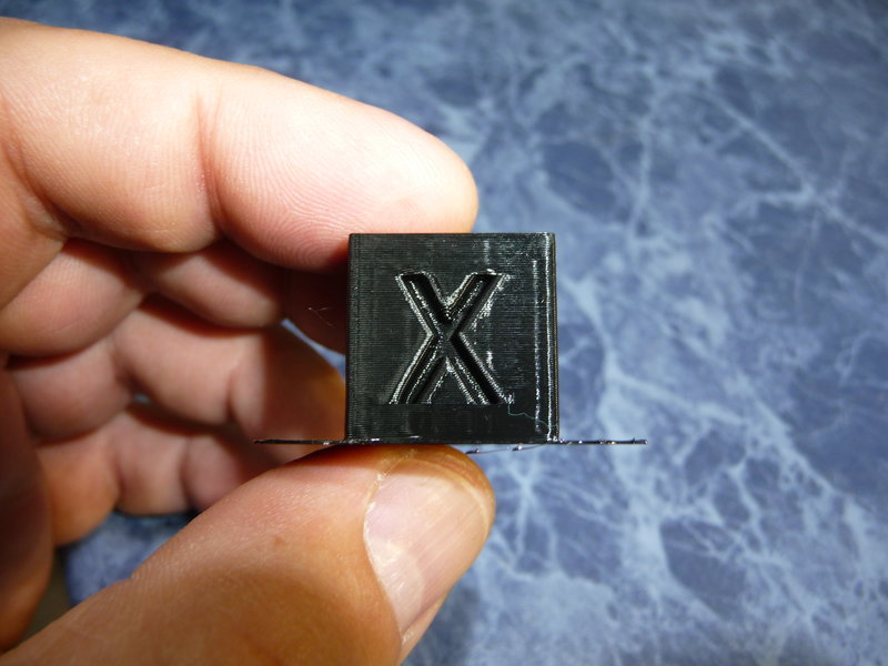

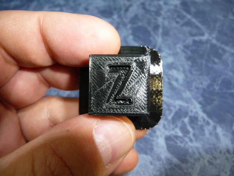

Непрочитанное сообщение talanov » 24 янв 2022, 07:35
Вот она первая печать. Конечно же есть косяки. Но что радует размеры точные.

Ну, наконец-то, молодец! :)
Обдув включал? По углам и на буквах жарковато...
Высоту первого слоя точно настроил? Не высоковат?
Какие параметры печати?

Непрочитанное сообщение talanov » 24 янв 2022, 10:09
Обдув пока только одна улитка с воздуховодом.
Высота первого слоя 0,3 мм сопло 0,4 слои 0,2
Параметры сопло 235 стол 70 скорость 60 /120
