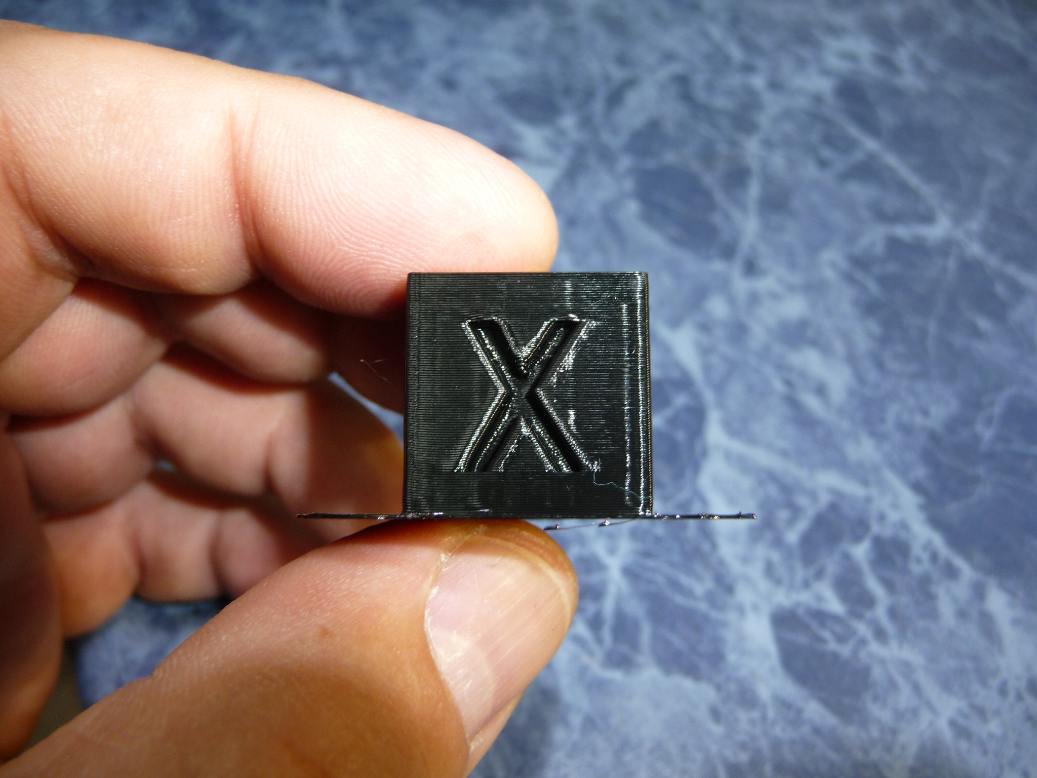

Непрочитанное сообщение talanov » 24 янв 2022, 07:35
Вот она первая печать. Конечно же есть косяки. Но что радует размеры точные.

Ну, наконец-то, молодец! :)
Обдув включал? По углам и на буквах жарковато...
Высоту первого слоя точно настроил? Не высоковат?
Какие параметры печати?

Непрочитанное сообщение talanov » 24 янв 2022, 10:09
Обдув пока только одна улитка с воздуховодом.
Высота первого слоя 0,3 мм сопло 0,4 слои 0,2
Параметры сопло 235 стол 70 скорость 60 /120
