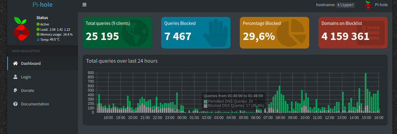

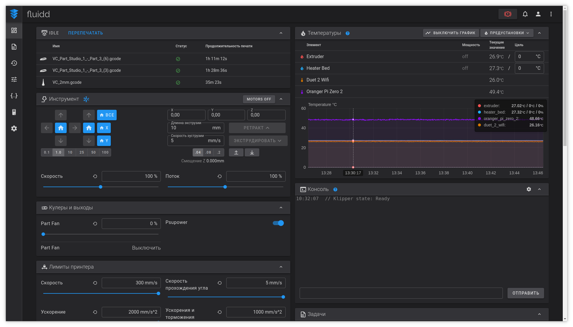

Непрочитанное сообщение Avtonomys » 25 янв 2022, 16:32
25 янв 2022, 15:11
Ну так всё аналогично - вместо копеечного экранчика трудится целый комп.
Ну это как посмотреть )) 1/3 цены orage pi за экран....
и pi решает куча проблем - случайным выниманием sdcard/usb в процессе работы, переходники которые разваливаются в руках, избавление от тучи sd/usb флешек, ведения статистики печати, фотки моделей, отслеживание печати, моментальная загрузка файлов, визуализация gcode. Объединение принтеров в фермы... Можно использовать копеечную плату (mega2560) и она вообще не будет уступать 32bit... )))
+ на нем у меня вертится pihole который весь спам блокирует на планшетах и телефонах, телевизорах...
и это все за ~5Вт/ч )
25 янв 2022, 15:11
И принтер из самодостаточного станка превращается в придаток компа.
Klipper это и есть по сути комп ))) он по другому не может работать ) есть платы за 800р, но там проблемы с продержкой от китайцев...
Тот же RRF избавлен этих проблем с pi компом, а результат тот же. Но он не такой отзывчивый как klipper.
