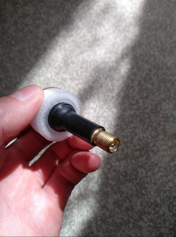

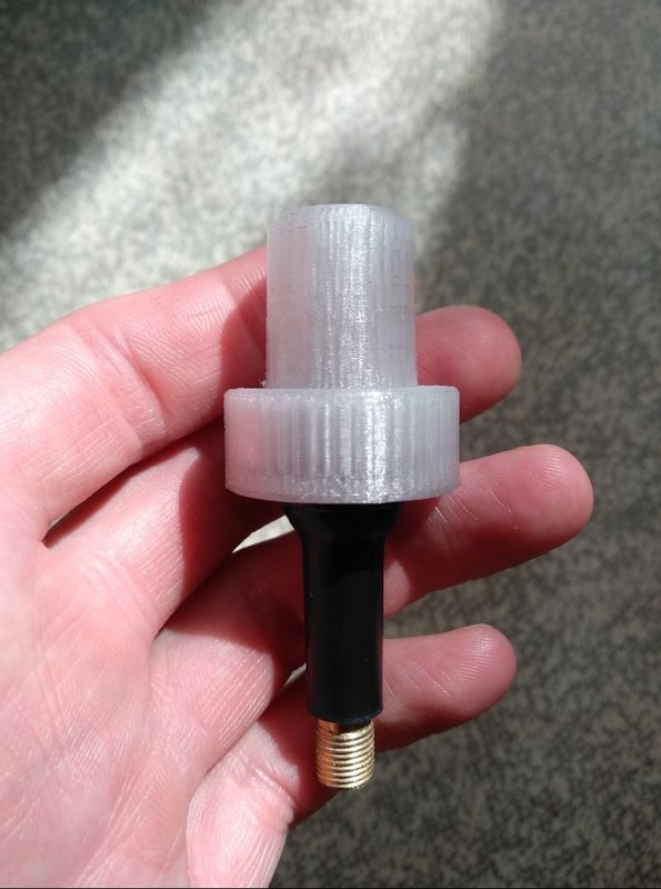

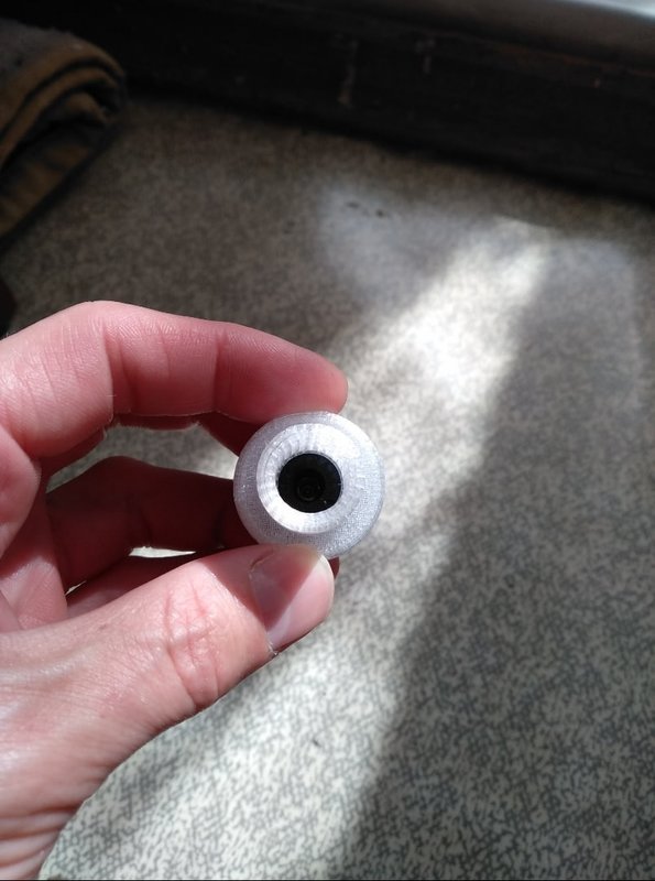

Адаптер с автомобильным ниппелем для надувания изделий INTEX.
Делал для того, чтобы надуть детский батут с помощью автомобильного компрессора. Но, попробовав, понял, что смысла в этом нет, т. к. производительность компрессора очень низкая, он быстро перегревается.
Имеет смысл использовать только с производительным компрессором.
В итоге надул только часть (не стал мучить компрессор и машину), остальное докачивал ручным насосом INTEX (к слову, гораздо быстрее оказалось, но, пришлось попотеть...).
Стандартный вентиль для безкамерных шин впрессовывается вручную.
Пластиковая часть держит до 2.8 атм, дальше - сопливит по слоям. Это к вопросу о герметичность изделий из ПЭТГ (правда, не знаю как другие пластики повели бы себя, да и, возможно, тут слайсер виноват). Перепечатывать не стал, и так хватает... Но, думаю, можно добиться герметичности, поигравшись с параметрами печати (печатал: сопло 0.4, слой 0.2, 3 периметра, заполнение 50%).

Я знаю, но не хотел покупать... сделал адаптер, с помощью него попробовал...
В общем, надул, дальше подкачивать можно имеющимся ножно-ручным насосом :)
Речь о другом: не получилось герметичной детали...
На Pet-G было очень много надежд. Не оправдались. Андрей(Sprinter) пытался из него печатать детали для подводных буксировщиков и водных моторов. Течет...
Обрабатывается плохо, не клеится. Волосатость при печати бывает. Вообщем, так себе материал. Я тоже в нем разочаровался.
Сейчас из такого же, прозрачного печатаю, что-то типа пылесоса для дна бассейна. Закончится, больше брать не буду....

Помню... Но вот не помню, с параметрами он насколько глубоко экспериментировал и получилось ли что-нибудь более-менее дельное...
В итоге ПЛА, чтоли, использовал...
Я точно место утечки не искал. Затыкал пальцем при накачке, слюнявил и видел, что где-то в середине пропускает, совсем не там, где ожидал (ожидал - где резинка).
Возможно, это из-за расположения начала/конца слоя, Кура старая их лепит как придется, часто несколько слоев в одном месте. Не настраивается.
Возможно, это из-за той самой небольшой периодической недоэкструзии, которая частенько у многих возникает (кстати, на внешних периметрах ничего такого не заметил - все чисто).

На мой взгляд - добровольный "онанизм" все эти эксперименты. А суть в том, что сама технология FDM не гарантирует герметичность при послойном наплавлении любых материалов (в том числе и ПЛА). В этом случае на помощь приходят герметизирующие лаки, смолы и т.д. Они хорошо липнут только к ПЛА. И если нужны не эксперименты, а результат, нужно использовать ПЛА и покрывать его лаком Plastik-71 https://www.chipdip.ru/product/plastik-71-100 в 2-3 слоя.

Ну, мне кажется, что поигравшись параметрами, можно добиться нормального результата.
10 июл 2020, 12:09
Помня предыдущие дискуссии, так и хотел - покрыть акриловым лаком. У меня в наличии для дерева, остатки. Но смысла ковыряться пока не вижу.
Спасибо за конкретные рекомендации.

Возможно, но это будет скорее случайность, чем закономерность. И нет гарантии, что со временем не произойдёт разгерметизации. А пропитанный акриловым лаком ПЛА успешно эксплуатируется под водой уже третий год. Кстати, лак ещё и упрочняет детали из ПЛА, склеивая слои и заполняя микротрещины.
