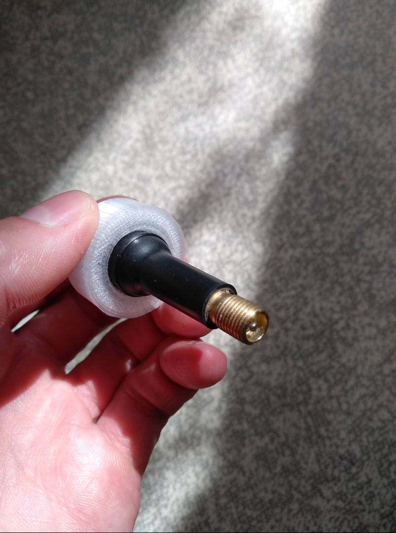

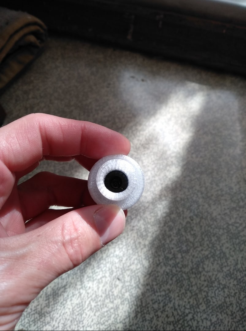

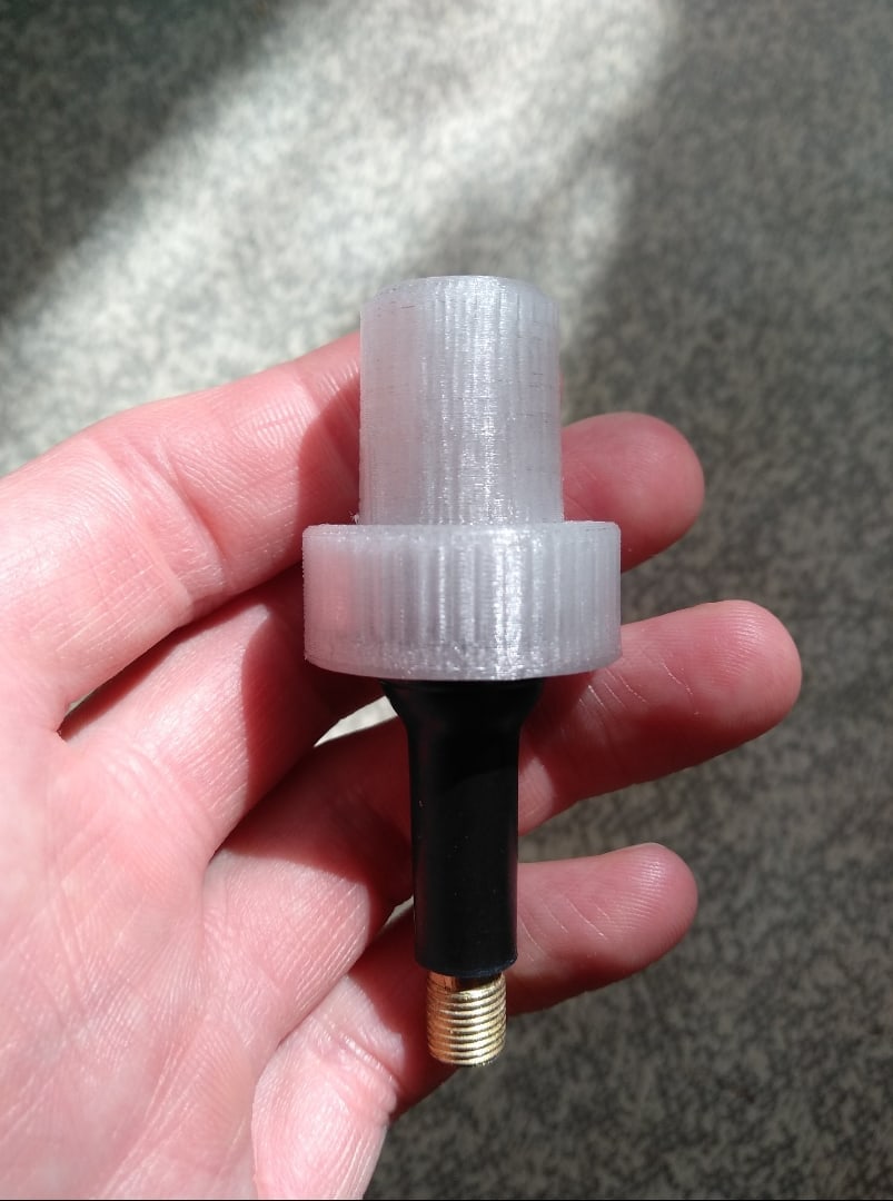

Адаптер с автомобильным ниппелем для надувания изделий INTEX.
Делал для того, чтобы надуть детский батут с помощью автомобильного компрессора. Но, попробовав, понял, что смысла в этом нет, т. к. производительность компрессора очень низкая, он быстро перегревается.
Имеет смысл использовать только с производительным компрессором.
В итоге надул только часть (не стал мучить компрессор и машину), остальное докачивал ручным насосом INTEX (к слову, гораздо быстрее оказалось, но, пришлось попотеть...).
Стандартный вентиль для безкамерных шин впрессовывается вручную.
Пластиковая часть держит до 2.8 атм, дальше - сопливит по слоям. Это к вопросу о герметичность изделий из ПЭТГ (правда, не знаю как другие пластики повели бы себя, да и, возможно, тут слайсер виноват). Перепечатывать не стал, и так хватает... Но, думаю, можно добиться герметичности, поигравшись с параметрами печати (печатал: сопло 0.4, слой 0.2, 3 периметра, заполнение 50%).

Я знаю, но не хотел покупать... сделал адаптер, с помощью него попробовал...
В общем, надул, дальше подкачивать можно имеющимся ножно-ручным насосом :)
Речь о другом: не получилось герметичной детали...
