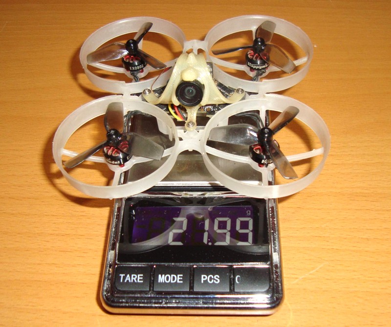

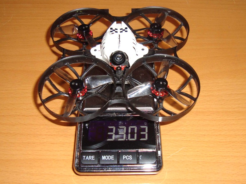

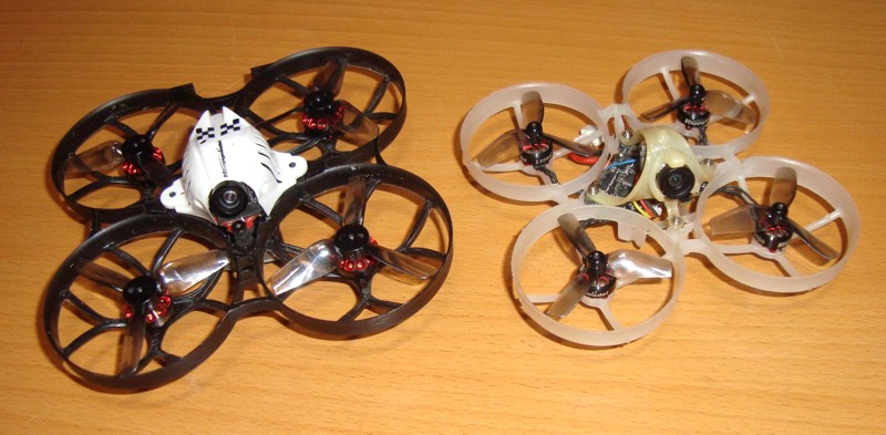

Лучше не покупать готовое, а собрать то, что хочется. Тут очень много нюансов, чтобы подобрать готовое под свои хотелки.
У меня после долгих экспериментов для домашних полетушек осталось два вупчика 75 и 85 размеров.
75-й собран по мотивам Moblite7 https://aliexpress.ru/item/100500316206 ... 1b52q3fkc1 с нормальными пропами, печатной из ТПУшки канопой и более удачной камерой. Летает очень легко и шустро, но несколько вертляв и "легковесен".
85-й на 1S батке летает, на мой взгляд, гораздо интереснее. По характеру полёта и управлению больше похож на более крупные 3-7-дюймовые квадрики, что позволяет поддерживать более правильные навыки управления длинными зимними вечерами. :)
Но он был собран для прикола из того, что было. Полётник там какой-то древний CrazyBee, камера дурацкая совмещённая с VTX 25 мВт, тяжёлая канопа...
Если бы сейчас собирал "идеальный вариант", то на основе этого 85-го, но легче и современнее.
