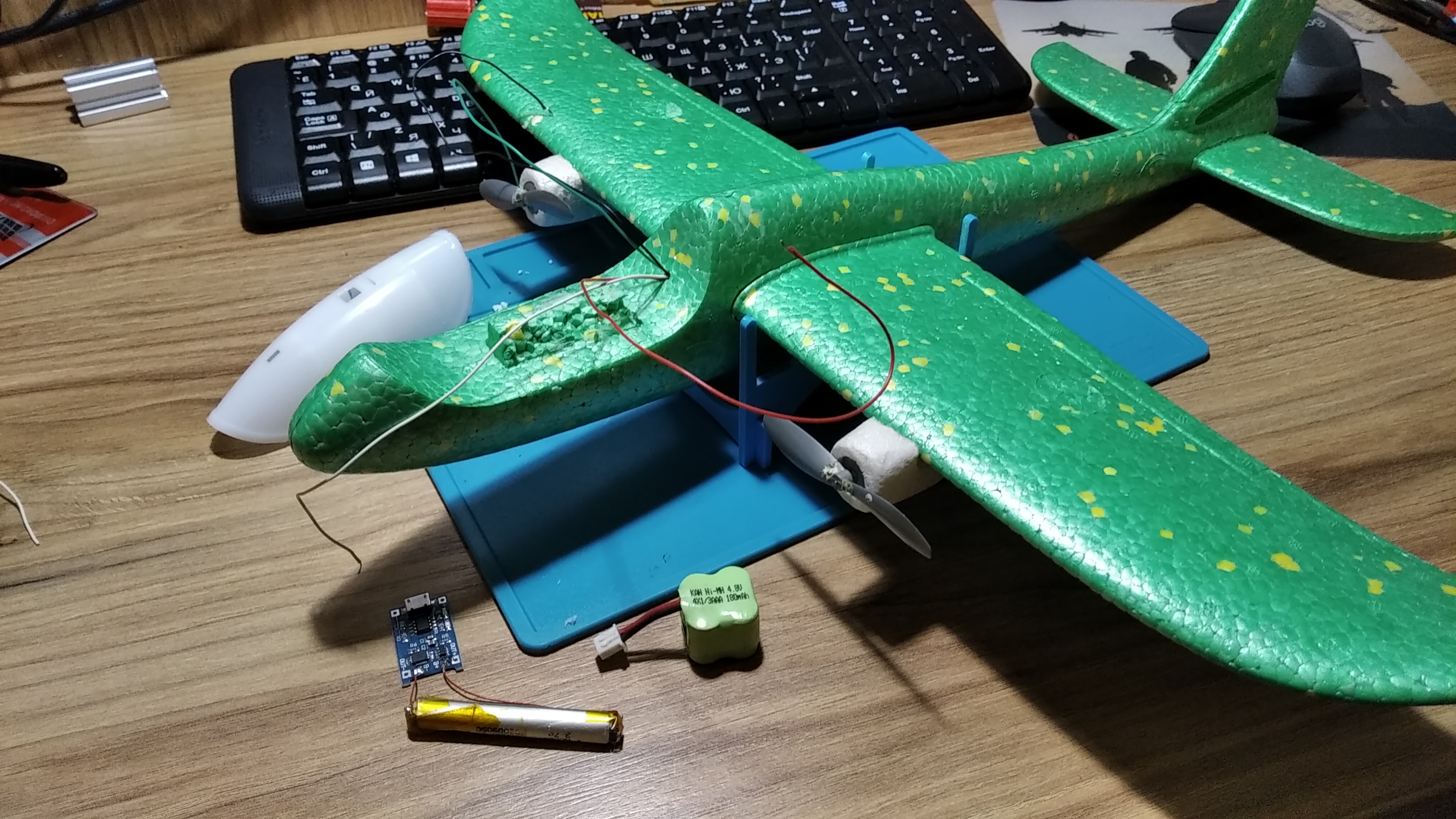

Попробовали. С погодой не повезло, ветер был порывистый. Пришлось прятаться в лесочке рядом с домом, и пытаться летать на полянке.
Тушка для имеющихся моторов тяжеловата оказалась. Исходный самолётик был пустотелый как скорлупа, и похоже был полегче. В общем полёты нынешней тушки были метров по тридцать.
Плюс исходник питался от четырёхбаночной никель-металлгидридной батареи, итого 4,8в в номинале, или чуть больше пяти в полностью заряженном состоянии. Сейчас одна банка лития 3,6 номинал, или 4,2 максимум. Не добирают моторы оборотов, видно что надо ещё чутка добавить. Ещё до полётов, в процессе сборки, мерял обороты тахометром, по-быстрому собранным на цанговой макетке с применением Ардуино. Вышло на литие около 9500 оборотов в минуту. Надо попробовать запитаться пятью вольтами от лабораторника, и ещё раз измерить. Если разница будет заметной, можно будет переделать схему подключения батареи, добавив в цепь повышающий преобразователь, и накрутить на нём вольт эдак шесть.
С центровкой тоже полные непонятки. При передней и даже при нейтральной лететь не хочет - пикирует. Летит только при явно задней. ЧуднОй какой-то планер. Благо, догадался взять с собой саморез миллиметров на 35-40, и несколько гаек М5 и М6. Саморез в зад под киль, а на него гайки. Так прямо в полях и настраивали методом проб и ошибок. :D
В любом случае, младший остался доволен такой необычной прогулкой. Тем более, что ему был доверен "штурвал" (пульт), а батя выступал попеременно то в роли катапульты, то в роли механика. :D

Не умеет - научим. Не хочет - заставим. Попробую после работы запитаться от БП, и "пощупать" тахометром. А по результатам и решение будет.

Попробовал. Сначала кисловато получилось. Старенький БП 0-15в с током нагрузки до 1А, при фактическом потреблении 0,85А, оказался слабоват. Независимо от напряжения питания, при пуске моторов оно проседает до 2,8 - 2,9 вольт. Обороты, соответственно, одни и те же примерно, при любом стартовом напряжении, - те же 9500 что и при питании от батареи.
Но 5 вольт от более бодрого источника (двухамперный телефонный зарядник) подняли обороты до 12,5 тысяч при просадке до 3,7-3,8в. Интересно, что будет на 6 вольтах? Пока выходит, что 1 вольт накинул моторам 3000 оборотов. И понятно, что нужна другая батарея.

Да и моторчик другой нужен. Чисто навскидку, чтобы минимально таскать такой самолётик я бы поставил моторчик 1806 с 5-дюймовым пропеллером и батареей 2S 18650 LiIon. Жрало бы это 4-5 А. Т.е. потребная мощность порядка 30-40 Вт. Весило бы всё это 200-250 грамм с элеронами и рулём высоты.

На такой силовой установке он и без крыльев полетит, не говоря уже об элеронах. :D А с крыльями они и на меньших моторах и пропах летают. Дорастем и до такого. А пока поковыряем то, что под рукой. Что-то мне подсказывает, что с 6 вольт можно надеяться снять 15000 оборотов. Должен полететь. Без бочек и мертвых петель, но младшему этого пока и не надо.
Сейчас вся тушка в сборе около 92-95 граммов весит даже с саморезом а попе и гайкой М6 на нём.

Кстати, так себе полетит, еле-еле против ветра. Для "пилотажки" надо раза в два больше. Вообще, самолёт рулится тем проще, чем в нём больше дури.

Попробуйте от одной банки 18650 подать 4.2В. Возможно, большой ток будет полезнее большого напряжения. Эти моторчики могут каждый ампера по 2 жрать легко.
