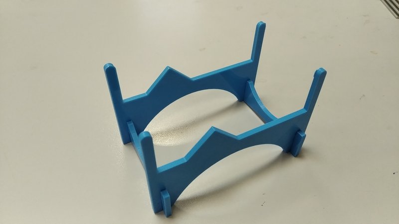

Только что напечатал себе приблуду для балансировки планера при впихивании в него имеющегося хлама и батареи. Вершина пирамидки, на которую будет опираться крыло, как раз на 1/3 от передней кромки. Штыри-ограничители по ширине крыла с небольшим зазором, чтобы не ловить каждый раз точку установки. Для основного выравнивания должно сработать, а тонкую настройку уже мелкими грузиками можно будет добить. Шариков от б/у подшипников любого калибра на работе предостаточно. :D
Понятно, зацепило... :lol:

Попробовал "развесить" планер на распечатанной рамке-балансире. Центровка даже ещё более "задняя", чем мне показалось, когда я проверял его "на пальцах". Если пирамидку ставить ближе к задней кромке крыла, он всё равно стабильно и надёжно валится на хвост. Если перевернуть рамку под переднюю кромку (1/3 от кромки), то ещё около 10г на нос надо накинуть, чтобы выровнять. При этом полного баланса добиться не удалось - планер занимает одно из двух устойчивых положений - опускается либо на хвост, либо на нос. Но кусочек пластика весом 0,5г перевешивает его из любого из этих стабильных положений в противоположное. Ловлю 0,25г, получается? Понятно, что это не нужная ловля блох, но забавно получается.

13 фев 2023, 20:19
Делайте переднюю центровку (чтобы носом клевал), а дальше нужно будет методом тыка (полётов) подобрать угол атаки заднего стабилизатора (руля высоты).
Это понятно. Для начала надо гондолы с моторами к крыльям приклеить (мотор за переднюю кромку выйдет), переразвесить в таком виде, а потом гонять вперёд-назад по "кабине" приёмник и батарею.
