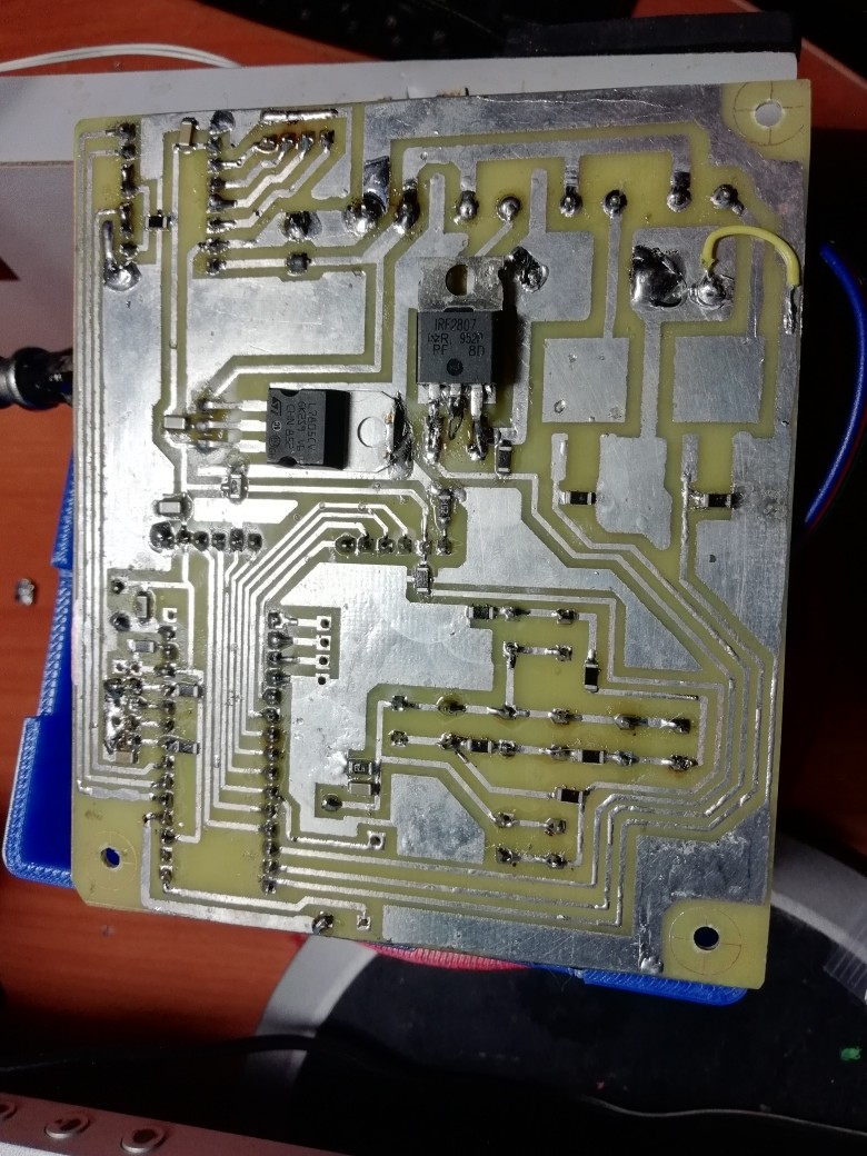

Собрал контроллер да что то нагрев не идет.Транзистор IRE2807 фото платы .У транзистора средняя нога отломлена проволочкой подпаялся.

Транзистор у вас не подходящий. Нужен тот у которого в датвшите указано logic level. Почти любые со старых материнских плат подходят. На Али я видел нечто подходящее тут

Из IRFов обычно логические маркируются буквой L - то есть IRLZ44n должны подойти.

И может я чего то вижу не так но похоже у вас фланец транзистора припаян к общему проводу? Этого делать нельзя. Фланец сидит на средней ноге и как только у вас транзистор откроется - сожжет дорожки контроллера.
Можете попробовать отпаять этот транзистор от греха подальше. И пробросить тупо провода. От от крайних ножек понятно куда и от фланца до площадки под него. В принципе нагрев должен заработать если порт ардуины еще живой. Но сам транзистор скорее всего будет греться. Нагрева не будет когда вы поставите нужный транзистор.

Нет не припаян это перемычка так не аккуратно стоит
Порт в ардуино возможно и мертв,новой прошивкой не шьётся обычный скетч тоже не идет.Пытался прошить две других ардуинки тоже не чего не получилось,обычный скетч нормально заходит

Давайте по порядку. Прошивка примером BLINK из Arduino ide возможна? Прошивает? Светодиодиком моргает?
Последней прошивкой станка из https://drive.google.com/open?id=1hLljL ... QN8qjKf-Sg можно прошить?
Когда нагрев включен в режиме измерения постоянного напряжения на пределе 20V - на крайних ногах транзистора какое напряжение?
Когда нагрев вЫключен в режиме измерения постоянного напряжения на пределе 20V - на крайних ногах транзистора какое напряжение?

Не прошивается
Не прошиваетсяZneipas писал(а): ↑12 дек 2019, 18:36Последней прошивкой станка из https://drive.google.com/open?id=1hLljL ... QN8qjKf-Sg можно прошить?
5 вольт
напряжение 0.03 вольта .
Другие две ардуинки вытащил из упаковки не шьются вашей прошивкой ,а через Arduino ide BLINK шётся и светодиод моргает

Пытался шить на другом компе тоже самое выходит,предыдущие прошивки тоже не идут

Ну управление на затворе есть а это значит что проц живой и программа работает.
Я правильно понимаю что транзистор у вас припаян в трёх точках - 2 ноги и фланец(на клемму нагревателя).
Если при этом нагрева нет - значит меняйте транзистор. Появится.

Кажется заработало,что случилось не понял. Чудо какое то))
Ардуинки новые так и не шьются.
Две катушки 5литровок нарезал буду испытывать Спасибо за помощь,так бы и ходил вокруг да около!
