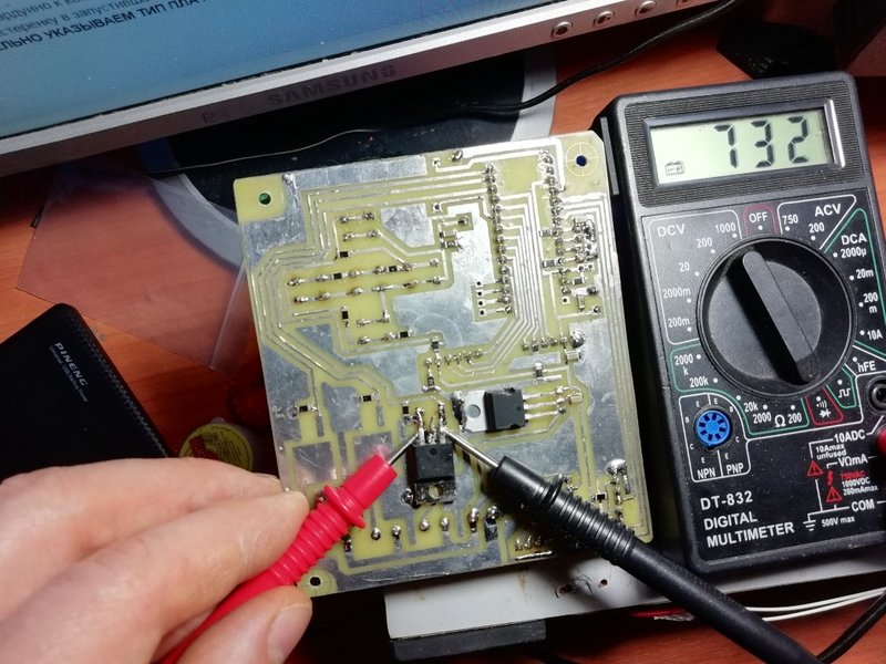

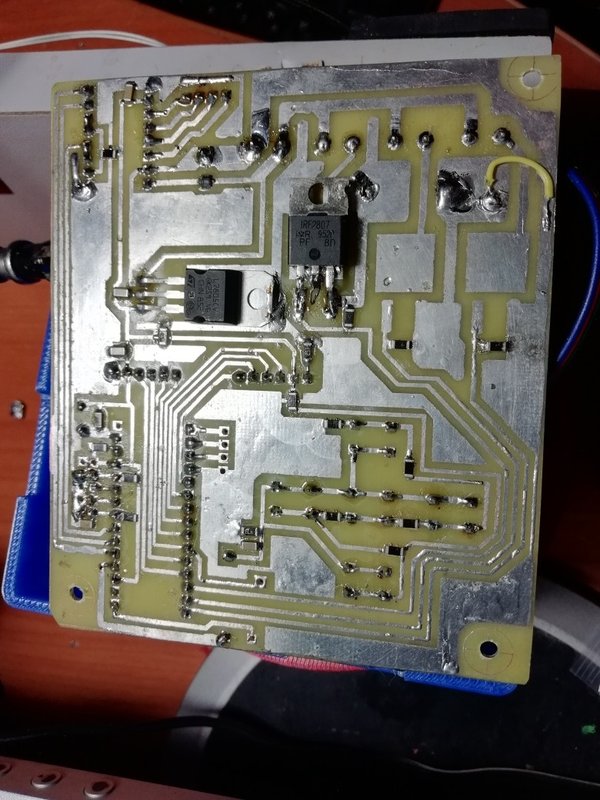

Собрал контроллер да что то нагрев не идет.Транзистор IRE2807 фото платы .У транзистора средняя нога отломлена проволочкой подпаялся.

Непрочитанное сообщение Zneipas » 12 дек 2019, 16:12
Транзистор у вас не подходящий. Нужен тот у которого в датвшите указано logic level. Почти любые со старых материнских плат подходят. На Али я видел нечто подходящее тут
https://s.click.aliexpress.com/e/F0zaMSW
Из IRFов обычно логические маркируются буквой L - то есть IRLZ44n должны подойти.
Zneipas
Сообщения: 302
Благодарил (а): 112 раз
Непрочитанное сообщение Zneipas » 12 дек 2019, 18:11
И может я чего то вижу не так но похоже у вас фланец транзистора припаян к общему проводу? Этого делать нельзя. Фланец сидит на средней ноге и как только у вас транзистор откроется - сожжет дорожки контроллера.
Можете попробовать отпаять этот транзистор от греха подальше. И пробросить тупо провода. От от крайних ножек понятно куда и от фланца до площадки под него. В принципе нагрев должен заработать если порт ардуины еще живой. Но сам транзистор скорее всего будет греться. Нагрева не будет когда вы поставите нужный транзистор.

Непрочитанное сообщение Andrei1 » 12 дек 2019, 18:28
Zneipas писал(а):
12 дек 2019, 18:11
Нет не припаян это перемычка так не аккуратно стоит

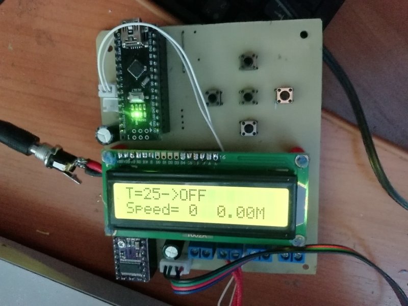

Порт в ардуино возможно и мертв,новой прошивкой не шьётся обычный скетч тоже не идет.Пытался прошить две других ардуинки тоже не чего не получилось,обычный скетч нормально заходит
Zneipas
Сообщения: 302
Непрочитанное сообщение Zneipas » 12 дек 2019, 18:36

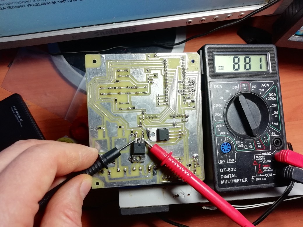

Давайте по порядку. Прошивка примером BLINK из Arduino ide возможна? Прошивает? Светодиодиком моргает?
Последней прошивкой станка из https://drive.google.com/open?id=1hLljL ... QN8qjKf-Sg можно прошить?
Когда нагрев включен в режиме измерения постоянного напряжения на пределе 20V - на крайних ногах транзистора какое напряжение?
Когда нагрев вЫключен в режиме измерения постоянного напряжения на пределе 20V - на крайних ногах транзистора какое напряжение?

Непрочитанное сообщение Andrei1 » 12 дек 2019, 18:47
Zneipas писал(а):
12 дек 2019, 18:36
Не прошивается
Zneipas писал(а):
12 дек 2019, 18:36
Не прошивается
5 вольт
Zneipas писал(а):
12 дек 2019, 18:36
напряжение 0.03 вольта .
Другие две ардуинки вытащил из упаковки не шьются вашей прошивкой ,а через Arduino ide BLINK шётся и светодиод моргает

Непрочитанное сообщение Zneipas » 12 дек 2019, 19:15
Ну управление на затворе есть а это значит что проц живой и программа работает.
Я правильно понимаю что транзистор у вас припаян в трёх точках - 2 ноги и фланец(на клемму нагревателя).
Если при этом нагрева нет - значит меняйте транзистор. Появится.

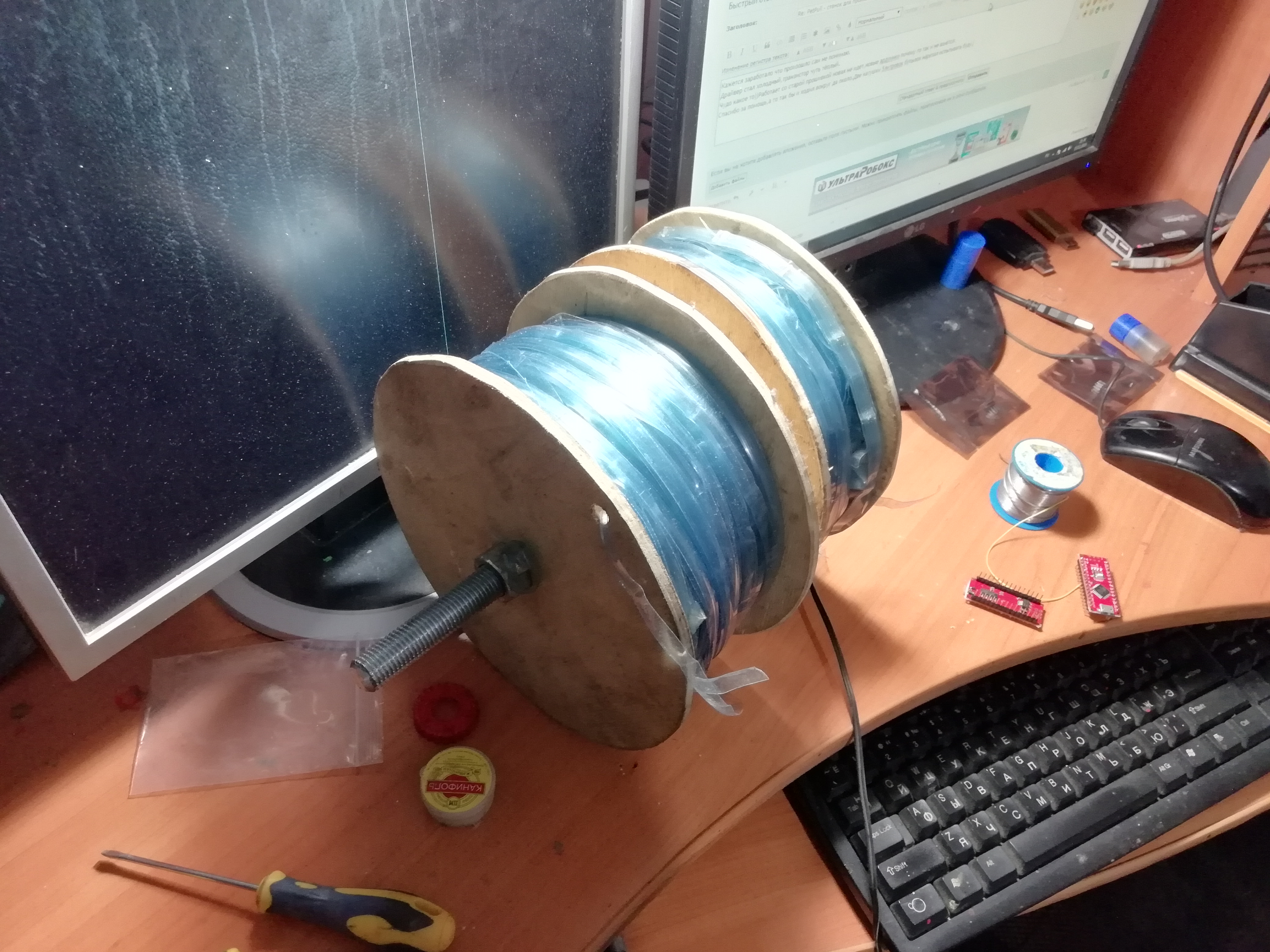

Непрочитанное сообщение Andrei1 » 12 дек 2019, 19:38
Кажется заработало,что случилось не понял. Чудо какое то))
Ардуинки новые так и не шьются.
Две катушки 5литровок нарезал буду испытывать
Спасибо за помощь,так бы и ходил вокруг да около!

Непрочитанное сообщение IslandSky » 12 дек 2019, 21:20
Andrei1 писал(а):
12 дек 2019, 19:38
А вы уверены, что это Ардуинки? Платы красные. Есть Ардуиноподобные платы сделанные на микроконтроллерах другой конторы. Сомневаюсь что они прошьются из под Arduino IDE.
Непрочитанное сообщение antobel » 12 дек 2019, 21:46
блин... дывлюсь - а чип проца озвучить слабо... "ардуинки другой конторы" - детский сад, штаны на лямках :evil:
