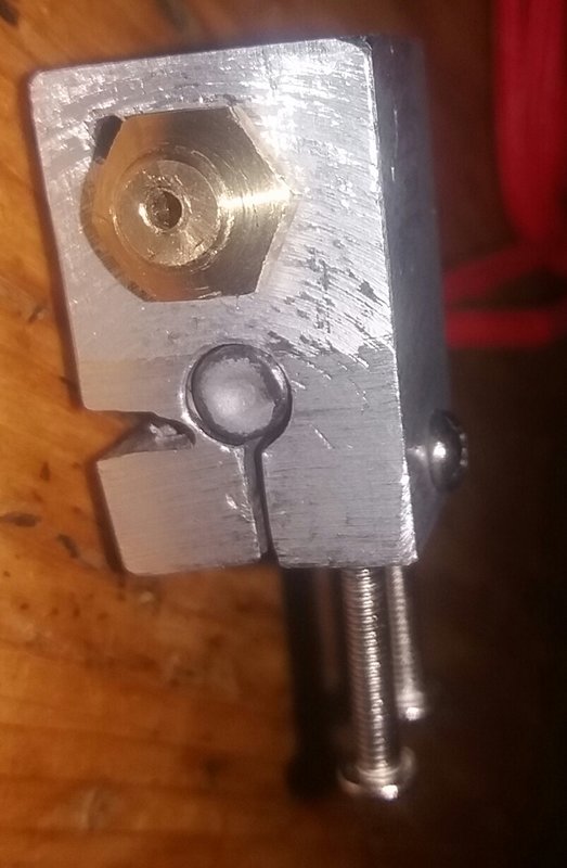

пока все, остается прошить мегу 2560 и пустить в первый раз все дела:)

:idea: я до такого прижима нагревателя не додумался. Буду усиливать крепление своего блока, в чистовом варианте, тоже сделаю пропил.
