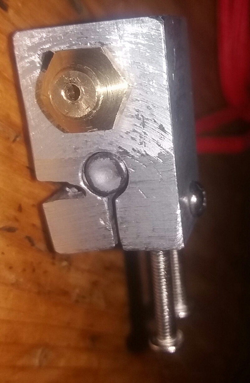

пока все, остается прошить мегу 2560 и пустить в первый раз все дела:)

вы не верно оцениваете применение меги, я иду на параллельное использования нескольких механик на 1 мозгах. Посмотрим что выйдет. В рампсе1.4 5 посадочных мест для драйверов, остается переделать если че прошивку принтера переназначив пины осей итд и все оси сделать осью Е0 - экструдер.
Можно так же тупо порвать все связи степ дир на плате рампса и тупо перевести проводами степ дир Е0 на все остальные посадочные места драйверов. 1 махом запускаем все 5 механик на волочение. 6 заходов и получу 420м филамента, пока теоретически:)

вопрос - ск. у вас длиться волочение 15м ленты

Да ладно, чего прибедняться то: комплект "для 3д принтера" из ардуина+рампс+экран+драйверы что то около $20-25 стоит. Это на раз в магазин продуктовый зайти, или чуток заправиться, или 1-2 катушки пластика (смотря какого). Я аналогично, не вижу в этом проблемы: берем готовое проверенное решение, пусть и избыточное, зато не имеем гемора с изготовлением плат, пайкой, отладкой и т.п. Главное - софт нормально прикрутить.

Все бутылки разной длины. Поэтому проще сказать с какой скоростью - 2,5мм/сек или 9 метров в час. Поднимал скорость в два раза но что то не понравилось. Не помню уже что. Мелочь какая то.

большое спасибо!!! понял! т.е. массив волочения из 5ед. может сделать за час 45 метров, это очень похоже на скорость моего микро филаэсктрудера по абс

Да, подзабыл, что Вам нужно сразу и много. Здоровское решение! РАМПС управится и с пяью нагревателями? Вот что значит выжать максимум из того что есть.

С пятью это нужно колхозть, но с тремя без проблем: три силовых выхода на нагрев есть, три термистора на вход тоже, выходов на шаговики вообще с хорошим запасом

С тремя - это понятно. Интересно, какую позу надо принять, что бы было пять.

Не, ну чего позу: пинов свободных на рампсе выведено с избытков, в том числе и с ШИМ, например в блоке SERVOS все с ШИМами. Подцепить туда два МОСФЕТа - без проблем. Для термисторов аналоговые входы А3 А4 на гребенке AUX1 - аналогично, подтягиваем к VCC 4,7K, интегрирующий кондер - готово. Весь затык именно в софте. По хорошему, надо бы независимое управление каналами, потому что, как Zneipas отметил:
Да и не всегда пять штук волочить надо.
