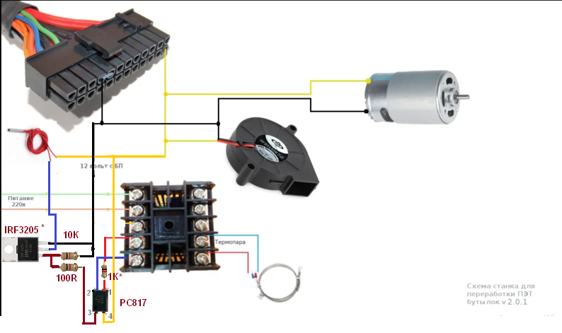

Можно так:

Непрочитанное сообщение Voron116 » 17 июн 2020, 13:18
Скажите пожалуйста, 2.2к и 1к это соответственно резисторы 2.2 кОм и 1кОм? 4ый вывод это вы про 4+ к SSR идёт который?
Тоесть , вместо 1кОм лучше поставить 330Ом ?
Сопротивление между D и G? На фото вроде резистор 2.2кОм показан что между G и S, или я что-то путаю

Непрочитанное сообщение Voron116 » 17 июн 2020, 14:42
vladimirV писал(а): ↑
17 июн 2020, 13:05
Можно так:
Благодарю, попробую

Непрочитанное сообщение live15 » 17 июн 2020, 16:30
Voron116 писал(а): ↑
17 июн 2020, 13:18
да
17 июн 2020, 13:18
да
17 июн 2020, 13:18
То есть , вместо 1кОм лучше поставить 330 Ом ?
Лучше, но это должны поправить те, кто знает ПИД-контроллер, какие токи он способен выдавать, и с какой частотой у него ШИМ.
330 взяты с потолка, но 1кОм, вестимо, тоже )
17 июн 2020, 13:18
Да, я ошибся.
ps: оптрон можно и не ставить. А можно поставить, если есть.

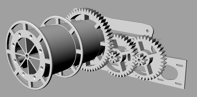

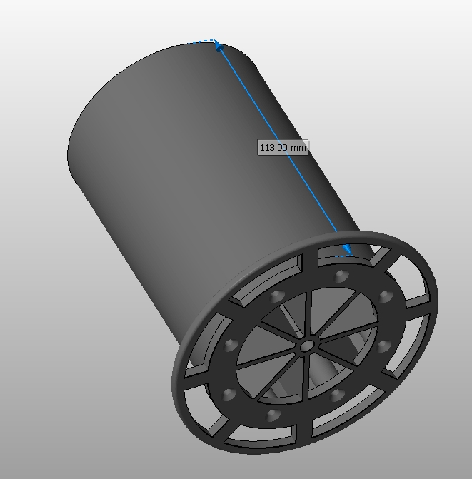

Zneipas,
как считаете, если дополнить еще одну среднюю шестерню на редуктор и сделать тем самым коэф. редукции с 30.92 до 139 с гаком, будет ли хватать усилия волочить 2 одинаковые ленты по ширине и толщине на 1 редуктор одновременно? Если да, то какие физические проблемы предвидятся по вашему без учета изменений в вашей прошивке и электронике?
Предположительно, если увеличить ширину бобины с 37.9 ( 5 метров виток к витку) до 113мм и удвоить ее с разделением секций то редуктор с 4 шестернями может мотать по 15 метров филамента виток к витку на две секции. Так же надо будет увеличить толщину шестеренок с 6мм до 12мм.
Есть ли у вас какие либо очевидные разногласия с предложенным?

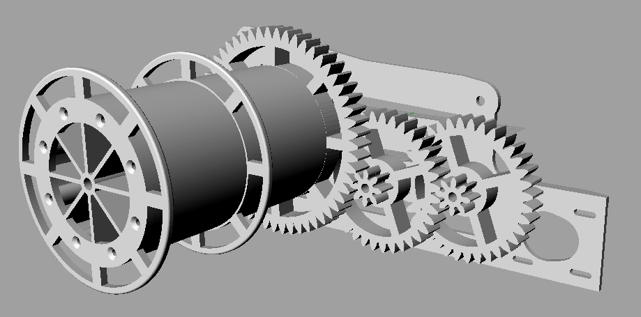

Robert Sa
Сообщения: 578
Имя: Robert
Откуда: Ереван
Благодарил (а): 42 раза
Непрочитанное сообщение Robert Sa » 18 июн 2020, 08:01
как то так, начал монтаж в 3д нового редуктора, полученные файлы выложу
предложенные 113мм сократил до 57мм слишком долго его печатать, 15м будет в 2 слоя.

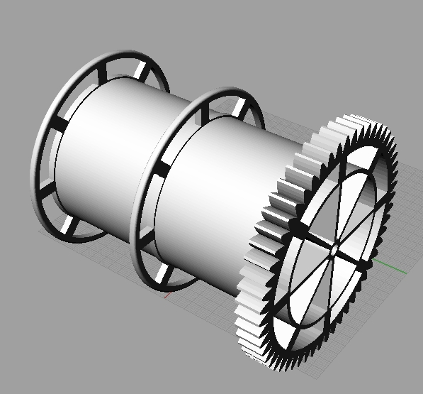

Robert Sa
Сообщения: 578
Имя: Robert
Откуда: Ереван
Непрочитанное сообщение Robert Sa » 18 июн 2020, 09:52
Работа в прогрессе

Zneipas
Сообщения: 302
Благодарил (а): 112 раз
Непрочитанное сообщение Zneipas » 18 июн 2020, 10:29
Robert Sa писал(а): ↑
18 июн 2020, 05:15
Zneipas,
У меня почему то в памяти коэффициент редукции около 50.
18 июн 2020, 05:15
Если Ваши расчеты верны - то по части механики проблем не вижу. А вот драйверу надо будет шимить двигатель на частоте в 4-6 раз выше. Не уверен сдюжит ли он. Но с другой стороны прикрутить к нему активное охлаждение - и должен справиться.
18 июн 2020, 05:15
Толщину стенок бобины я бы увеличил на миллиметр. Усилие скручивания хоть и направлено вдоль слоев, но крутит то с двойным усилием. АБС не долго выдержал даже со стоковыми стенками и длиной.
18 июн 2020, 05:15
Можно увеличить только последнюю контактирующую пару для остальных усилия почти не изменятся.
18 июн 2020, 05:15
Нет. Разногласий нет )))) Есть замечание: пруток жесткий. Как только конец ленты выходит из нагревателя - разматывается бородой на катушке а конец норовит заскочить в шестерни где его перемалывает в гармошку. Потому изобразил автостоп у себя в станке. На каждый из прутков надо будет ставить по датчику.
Еще бы я сделал толщину стенок станка пошире и распечатал упоры навроде "башмаков" и упер бы их в передние торцы стенок. И сместил бы уши которыми соединяются части бобины градусов на 15 относительно друг друга. Чтобы заворачивать саморезы не мешали.

Непрочитанное сообщение Robert Sa » 18 июн 2020, 11:03
Zneipas писал(а): ↑
18 июн 2020, 10:29
8 зубиков двигла на 36 на средней, редукция - 36/8=4.5 (T1)
8 зубиков средней на 55 большой , редукция - 55/8=6.875(T2)
T1*T2= 30.9375
Zneipas писал(а): ↑
18 июн 2020, 10:29
Понял , спасибо за совет!
Zneipas писал(а): ↑
18 июн 2020, 10:29
Интересно, под нагрузкой пока не тестил, у меня в прошивке принтера получилось деление шага на мм Е0- 210, сделаю прогон под нагрузкой,скину обратно инфу о Т ШД
Zneipas писал(а): ↑
18 июн 2020, 10:29
именно так, только оба концевика должны вроде быть у выхода нагревателя, как только 1 из них срабатывает станок должен остановит работу. Надо подумать как это реализовать на прошивке принтера
Zneipas писал(а): ↑
18 июн 2020, 10:29
"Пусть будет уголовник" везде по 12, не помешает:)
