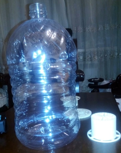

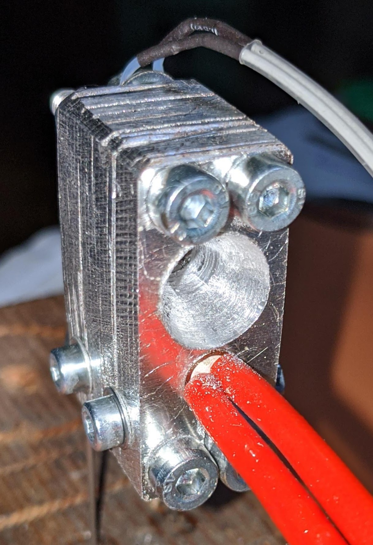

Robert Sa, у меня пока просто зашитый марлин. Собрал концептуально бутылкорез на подручных подшипниках 6900, размером 22*10*6 (какие были в наличии и не жалко). Бутылкорез работает, правда пока нет регулировки по высоте.

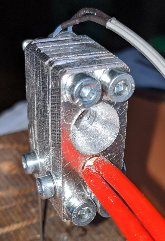

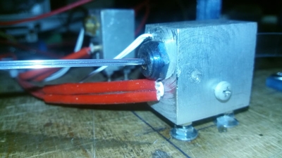

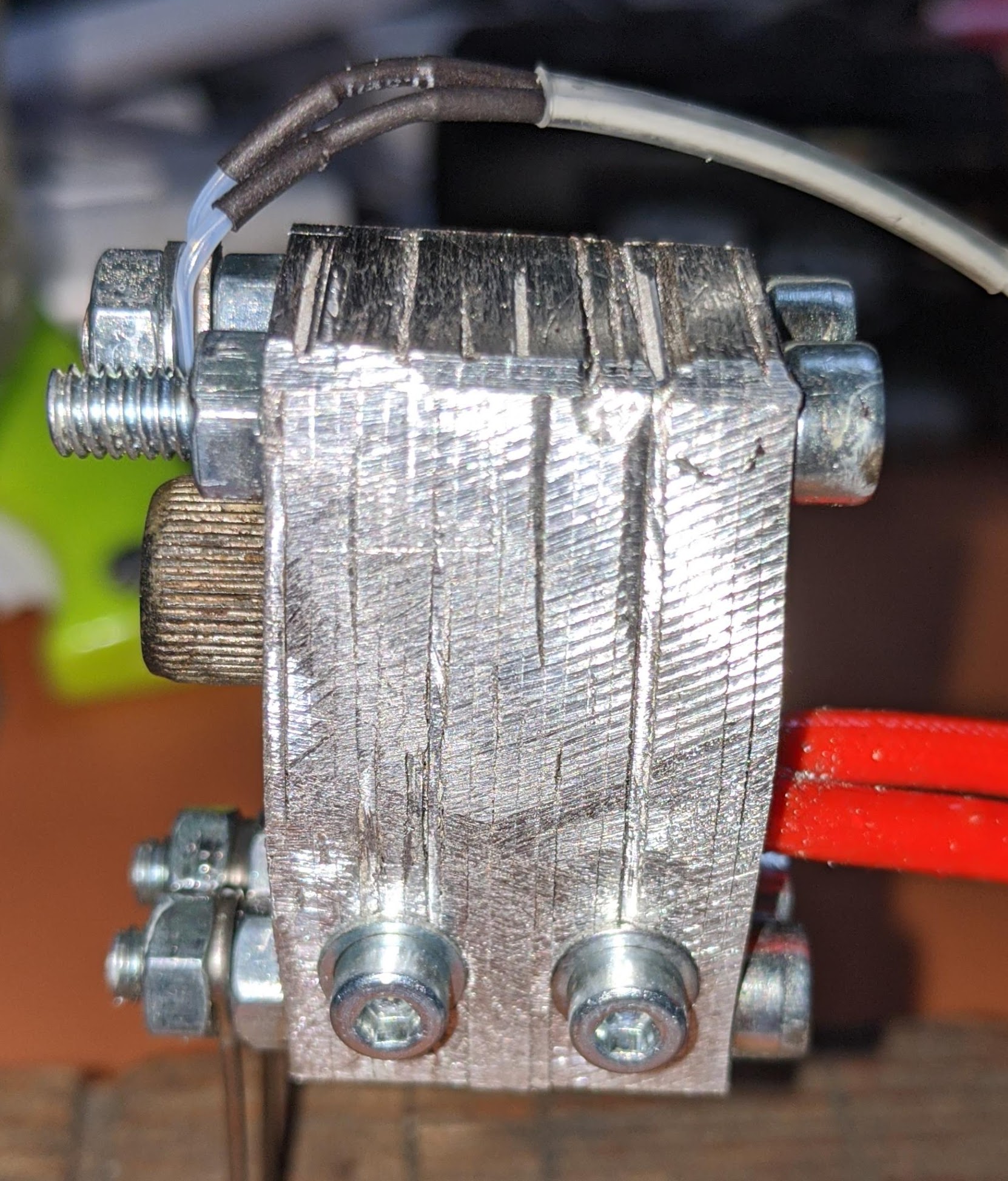

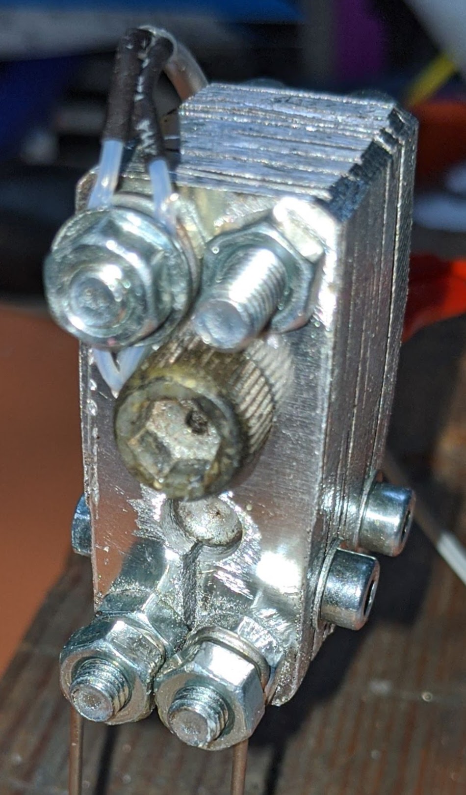

На прошлых выходных собрал хотэнд. Сначала думал из вулкана делать, а потом прикинул -- сопло все-равно желательно из стали (поэтому из винта М6) и собрал из кучи листового 1мм алюминия. Получился со сторонами 17*22*38 со входным конусом 12 мм. Попробовал вручную протянуть через него пруток - вполне протянулся.
А вот катушку и редуктор еще не напечатал. Думал, на неделе как-то получится, но в итоге придется на выходных заняться. Хотел бы от оригинальной идеи немного отойти и закрепить все вместе, в компактном кубике, а не растягивать по горизонтали. А для этого надо бы сесть да продумать изменения, чтобы не печатать кучу деталей.
Как разберусь с этим -- можно заняться и допилом марлина под эти нужды.

у меня техноказус:)) купил 10л бутыли из завода, вытянул ленту 10мм, взял кусок по длине 50см, прогнал через нагреватель на основании ТТХ завода - ПЭТ 90Ц -ый, получил Г на палочке так как ПЭТ плавился ой как... отложил... хотел уже выбросить нарезанную ленту из данной бутыли, но не пошла рука и вснул ее еще раз в нагреватель, подял Т до 90, не тянется вообще, поднял до 100Ц, не тянется, поднял до 160Ц, чуток пошла и так добрался до 191Ц... начал тянуть уже редуктор со скорость 100мм/мин, потянул 2м и нить сорвало прямо у корня сопла... перезаправил, поднял Т до 185Ц, начал тянуть, прет блин , а у меня в башке не прет, НЕ ПОНИМАЮ! Как может рабочее Т волочения скакануть на 100%, ничего не понимаю, реально мандраж... Единственная радость что купленные 10 бутылок не на выброс. А вот дальше черная дыра и 0 понимание производящего, рулонный ПЭТ с завода тянется на 90Ц, бутылка на 185Ц, это понятно почему, рулонная лента не имеет ТТХ по термоусадке и кмк она никогда не может иметь такой характеристики так как рулон термостабилизирован и для вакуумной формовки. На заводе нет другого ПЭТ, только данный с Т 90Ц, на заводе хлопают капсулы для данных бутылок, дир. сказала ( она так же и полимерный технолог) что они не используют др. ПЭТ и этот рулонный и капсулы получают из тех же гранул. Все это как бы фигня, рулонный отпадает, но вот почему бутылочный вдруг скаканул с 90 до 190Ц и тянется уже последние 2 часа - НЕ ПОНИМАЮ!
