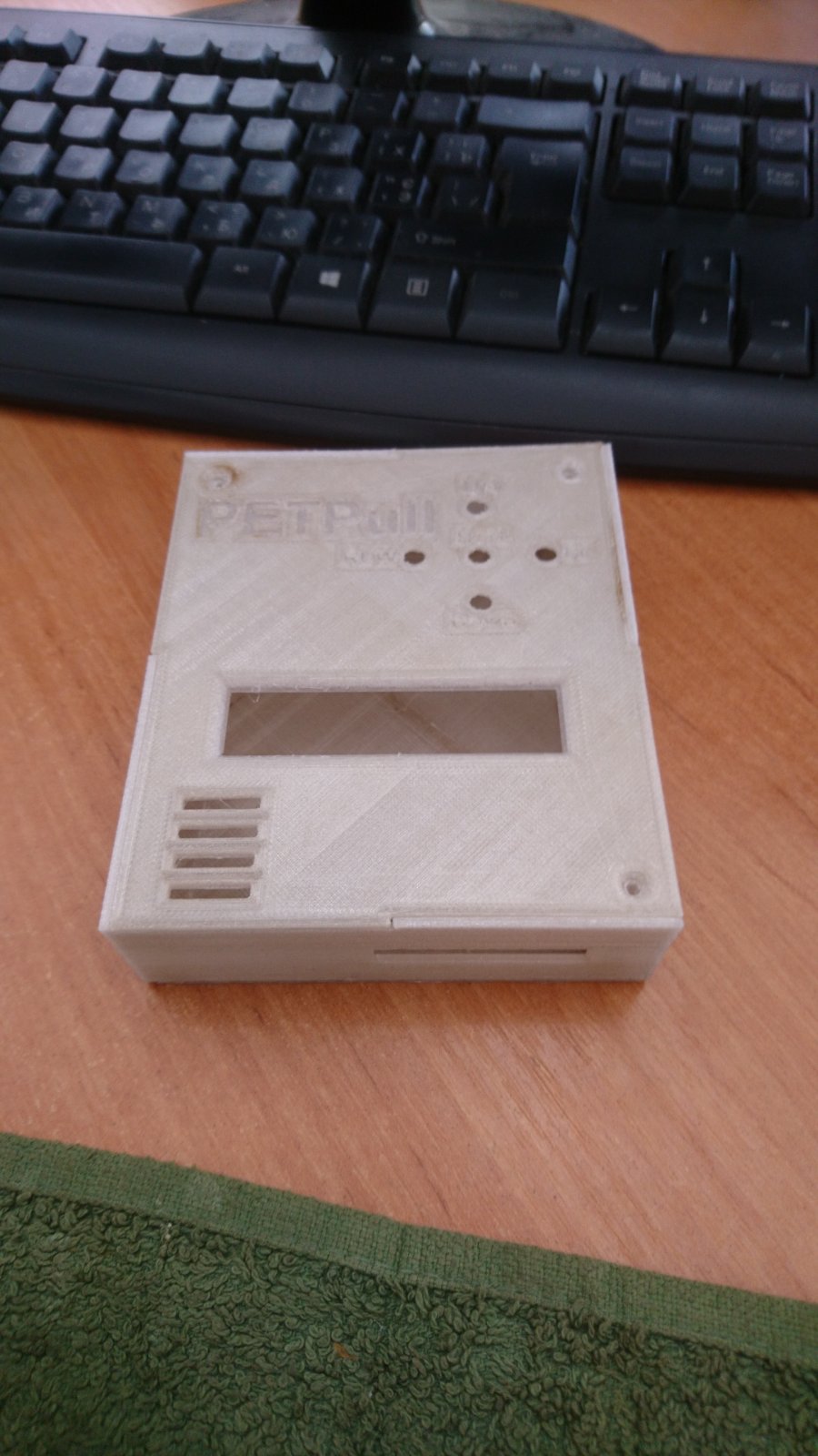

Полностью закончил станок
Prusa i3 на стадии сборки
