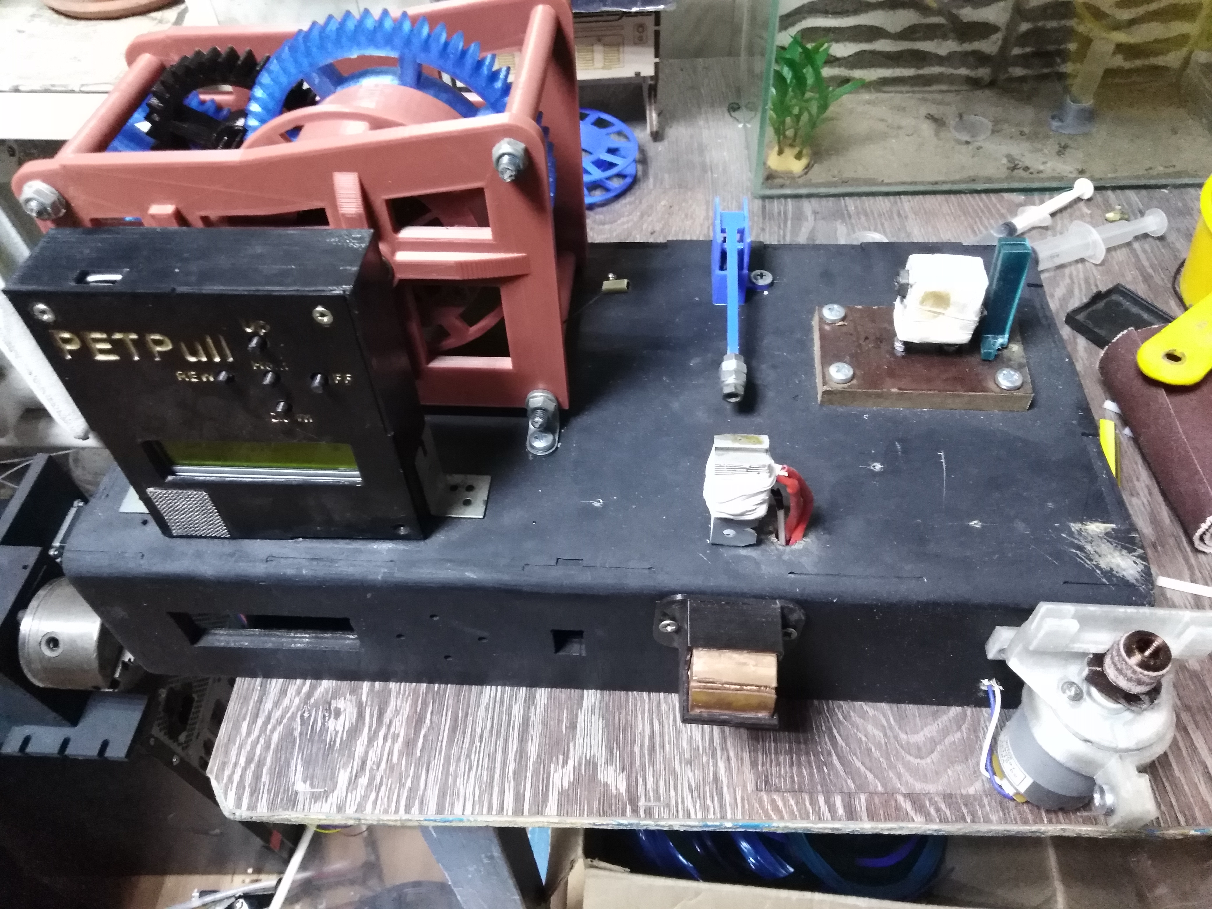

Всем привет, спасибо за идею и детальное описание процесса переработки бутылок в пруток, я собрал свой станок основываясь на этом.
Резак бутылок - подшипники. Вытягивания прутка предложенная модель и самописная программа, поскольку не понравилось работать с терморезистором и заменил его на термопару.
При спайке (процесс спайке тот же) чтоб уменьшить возню со стачиванием мест соединений взял фторопласт, просверлил отверстие чуть больше чем пруток (у меня пруток 1,65 - 1.8, отверстие 1.8) и получил достаточно хороший шов, без дополнительной обработки, может кому пригодиться.

Полностью закончил станок
