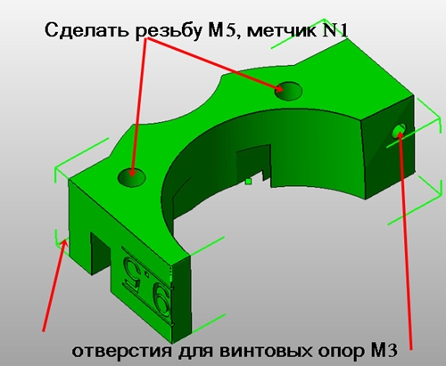

Вчера испытал новую версию ( основанную на старой) проставки на 9,5mm с обрубленным верхом в ровень с торцом нижнего подшипника и с двусторонними опорами на винтах ограничения М3, - пашет отлично!
Вместо печатных шипов , винты ( шпильки) М5 длиной 12мм ввинчиваются в отверстия.
Печатается без поддержек, 100% заливка - абс
Устанавливается в старую основу резки.

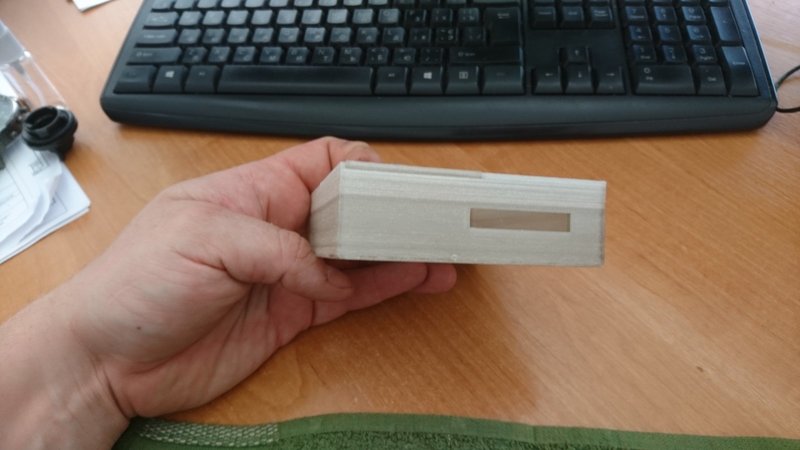

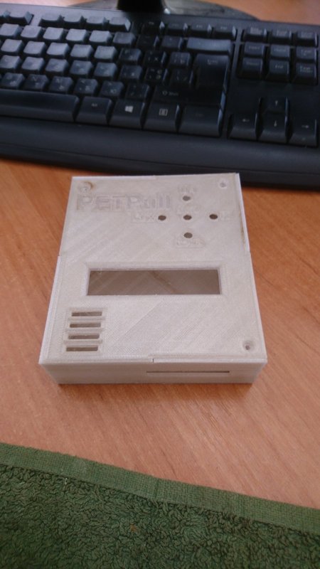

Полностью закончил станок
Prusa i3 на стадии сборки
