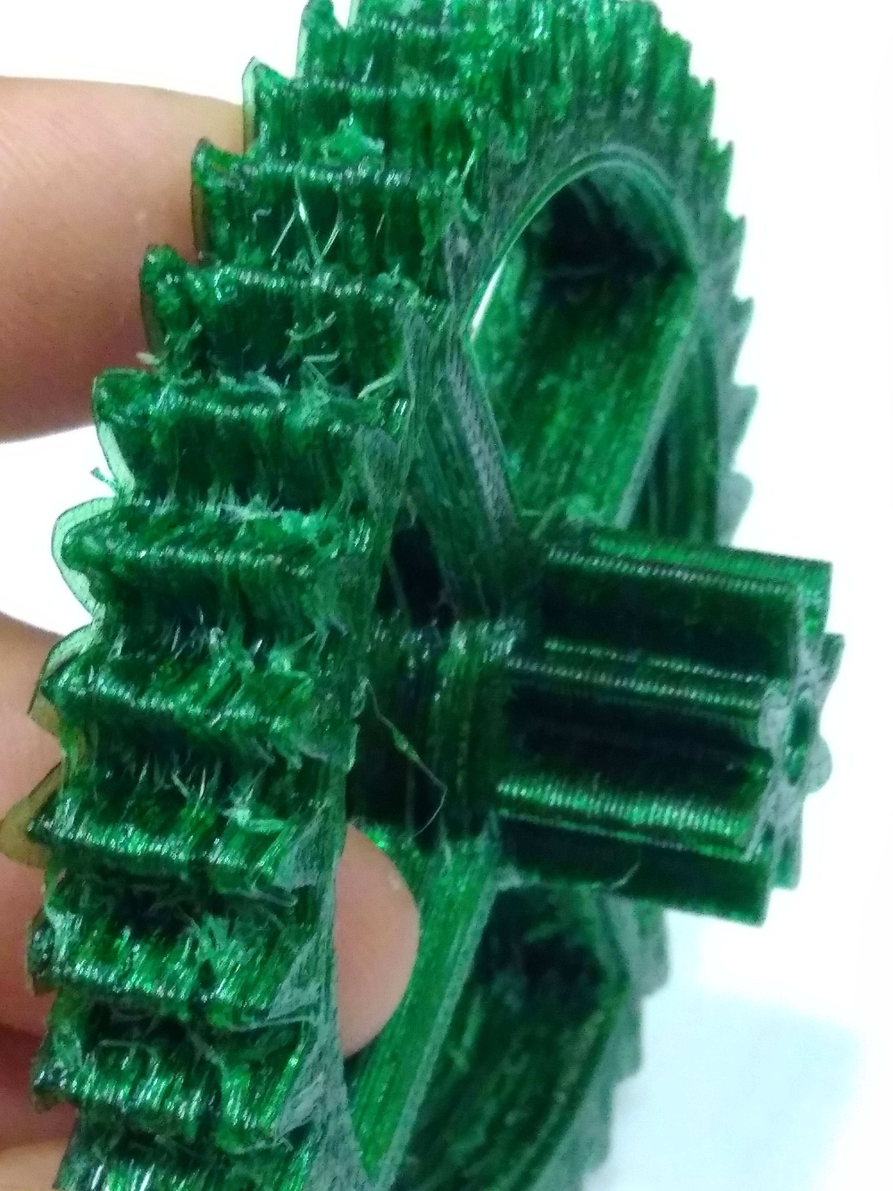

Ну, вот и отпечаталась первая шестерёнка из бутылочного ПЭТа... Печалька, однако!
Печатал с такими параметрами: T экструдара 270, T стола 60, обдув 50%, всё остальное на штатке.
Помогите советом из-за чего такая фигня получилась?
На лицо, по моему, недоэкструзия... и кажется слои плохо спекаются друг с другом.... хотя я не эксперт и в 3D печати новичёк.
Но опять таки мелкая шестерня очень неплохо получилась, а вот большая какая-то вся корявая. Почему так?

Ох мать моя женщина... Я такого еще не видел. Рискну предположить что температура экструдера слишком высокая. Слои плывут как терминатор. Но это так... пальцем в небо. :D

Ну, в общем, запустил ещё шестерёнку на печать в этот раз увеличил подачу пластика на 20% и снизил температуру печати на 10 градусов.
Посмотрим что из этого получится...
ну вот как то и зря я температуру снизил!!!
подхожу к принтеру, а он тупо в воздухе башкой машет, пластик выдавить не может, не может его расплавить!!

Я тоже не эксперт, но около 300 гр ушло на подбор параметров печати. Зачем сразу начали печатать ответственные детали? Я первым делрм распечатал кубик и на нем подгонял параметры. Потом стал печатать детали для станка, но это был корпус холодильника, корпус контроллера и прочее. Протяжку печатал нормальным пластиком.
Еще скажу по секрету.... Цвет платика тоже сильно влияет на параметры
В итоге после печати всех деталей станка, я считаю, что приловчился к пластику.
