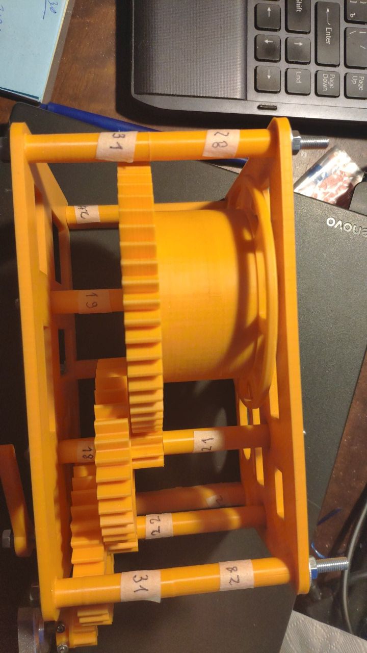

Во первых, большое спасибо Zneipas за общую идею и организацию. Во вторых, спасибо Robert Sa и ahelper за модель редуктора.
Хочу поделиться опытом сборки редуктора по скольку уже отвечал не однократно на этот вопрос в Telegram.
Спойлер Сборка редуктора Роберта (модификация Анатолия)
  • Файлы моделей взяты отсюда viewtopic.php?t=986&start=1005 (файл Modifikaciya_2.zip)
  • Шестерни viewtopic.php?f=37&t=986&start=615#p53257
    "09 - Средняя шестерня V2.stl" печатается в 2-х экземплярах.
  • Откуда взял бобину и шестерню не помню (точно присылал Robert Sa, возможно Zneipas и скорее всего в Телегу ) просто положу файлы
    Bobin.zip
    (875.49 КБ) 433 скачивания
  • для сборки бобины использовал отрезки шпильки M4х58 в количестве 8 штук. Потом обрезаюеся по месту что бы не цеплялись. Если бы были болты M4х55 можно было бы использовать их
  • Далее номера соответствуют именам файлов из архива Modifikaciya_2.zip.
    Самое сложное было сообразить куда какую втулку ставить.
    Надеюсь, вам помогут фотографии:
  • Вниз поставил 3 детали 24
  • 28+31 печатал 2 пары
  • Маленькая втулка около барабана поставил 17 а около первой (от двигателя) двойной шестерёнке поставил 20 (возможно нужно было наоборот).

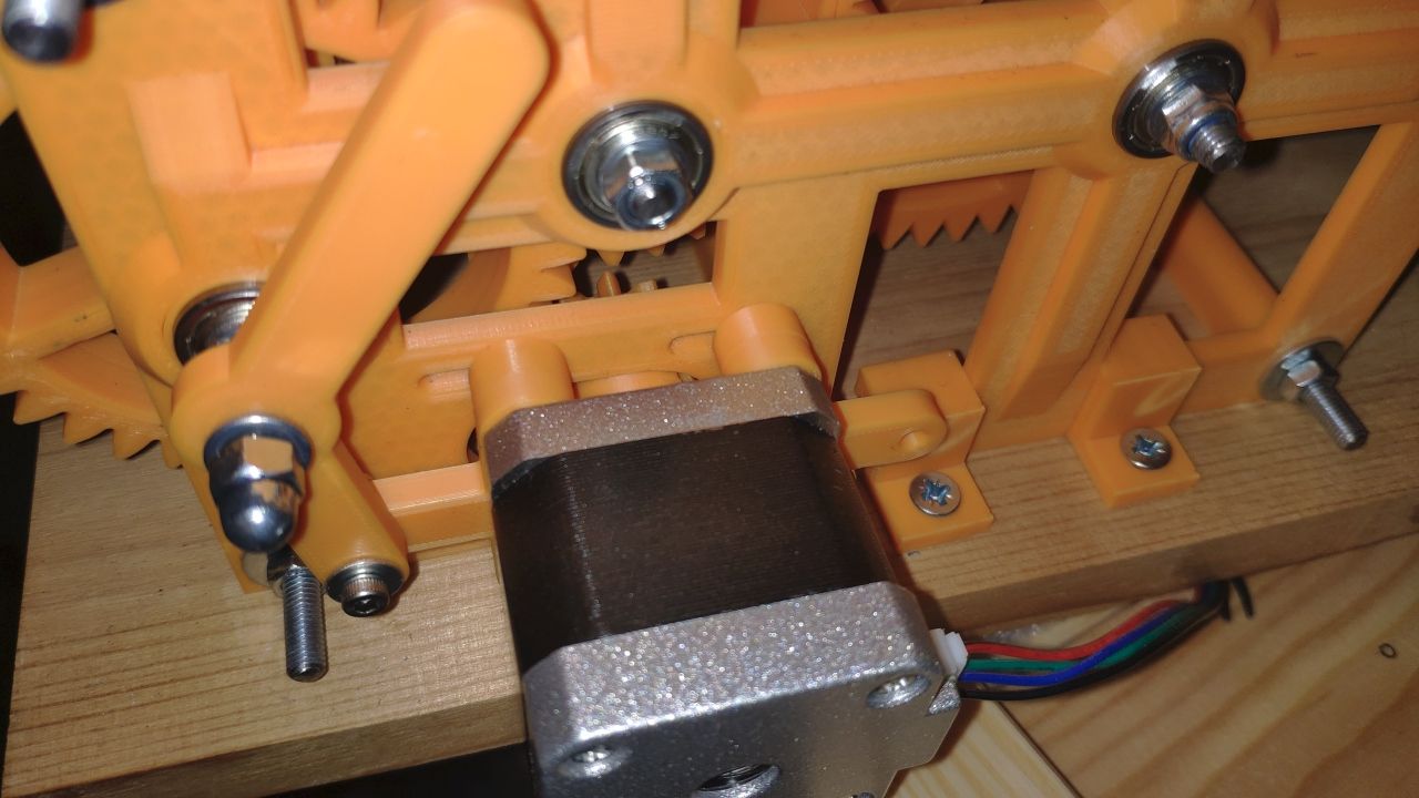

  • Вместо проставок для половины двигателя не связанной со штоком поставил точно такой же шток. Лишний хвостик торчит но не во что не упирается. Так удобнее собирать не нужно подсовывать проставки под двигатель по одной. ahelper рекомендовал отдельные проставки но мне этот вариант не понравился.
  • Шпильки, как рекомендовал ahelper viewtopic.php?f=37&t=986&start=1230#p56319 нарезал 7 штук М5х120 и одну М5х130
  • Шестерня на двигатель мне не подошла (зацепление менее одной трети или винты не дают вращаться в прорези)
    Разработал свою:
    RedMotorGear.zip
    (114.65 КБ) 430 скачиваний
  • гайку М3 под стопорный винт заперсовывать в мою шестерню "с особым цинизмом"
  • для облегчения сборки на один конец каждой шпильки (кроме одной) нужно навернуть не обычную а колпачковую гайку. Это позволит в конце концов застопорить шпильку и наконец завернуть вторую гайку в нужном положении
  • подшипники 625ZZ (можно и не ZZ) размер 5х15х5 в количестве 6 штук.

mvb, Бобина какая то маленькая, узкая, я тоже вроде печатал из архива ( точно не помню, давно печатал ) , так бобина пошире получилась, чтоб места для кеги хватило ))
Я описал то что собрал. Да. Есть вариант с широкой бобиной но там другие размеры втулок и шпилек.
