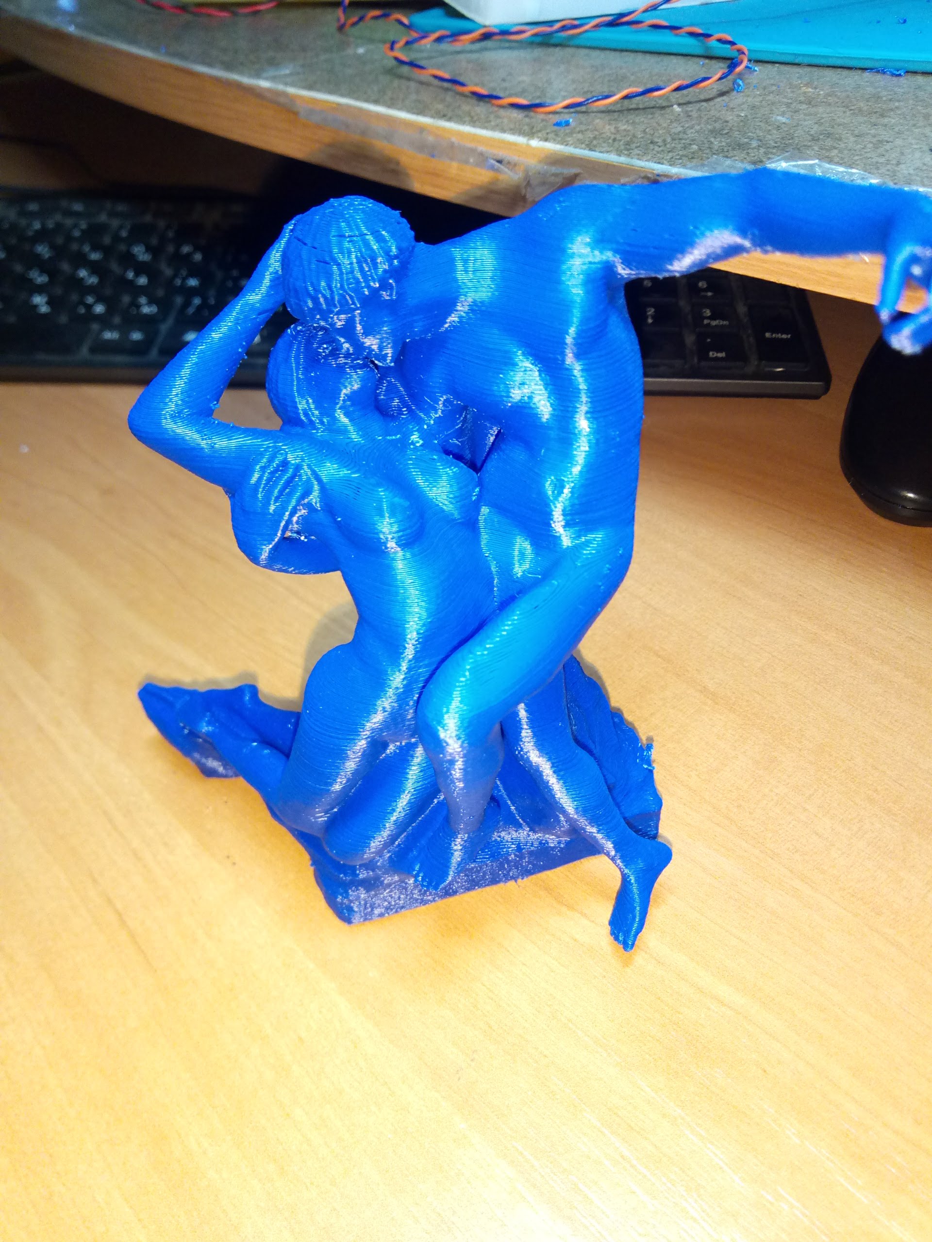

Зависит от цели печати модели. Если для технических целей типа корпуса, шестеренки, детали механизмов или скопировать любимую касетницу- то самодельный ПЭТ , стенки потолще, заполнение пожирнее, пластика - то не жалко.
Если надо что то для красоты, то покупной АБС:
Бывает из самодельного получается красиво
Так что в основном печать на самодельном, а на "случай праздника" всегда лежит покупной.
