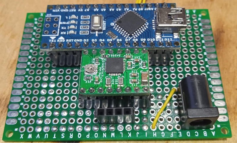

Всем привет.

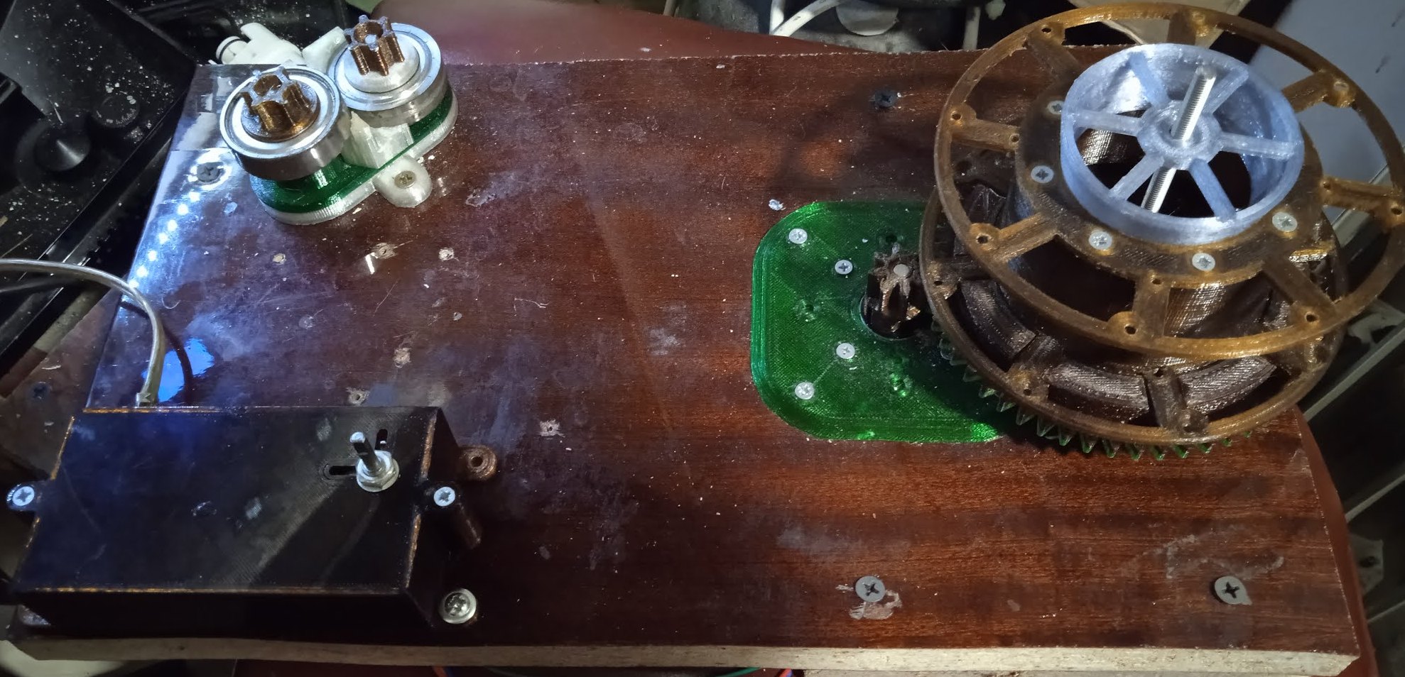

Дошли руки до резака бутылок.
Выкладываю черновой, но вполне рабочий вариант, которым натянул около 2х килограмм лент.
Все материалы можно найти в архиве.
Из особенностей.

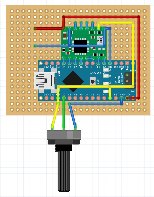

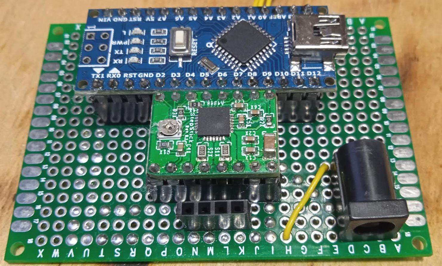

1) Не стал делать печатку. Сваял на макетке 5*7см.
2) Управление осуществляется потенциометром. Посередине у него мертвая зона, когда вращения нет. При вращении вправо - резак ускоряется нарезая бутылки. При вращении влево - ускоряется разматывая готовую ленту.

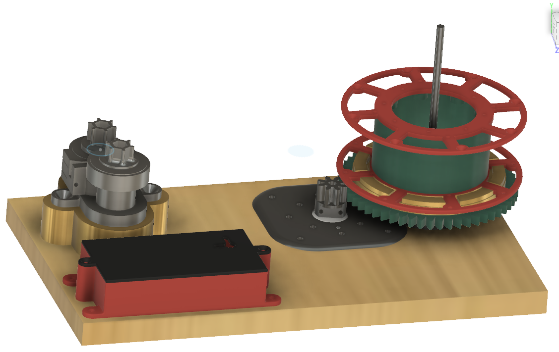

3) Для намотки ленты используются катушки хранения. Можно не разматывать ленту, а снять катушку и прямиком пустить в переработку. Смысл всего резака - избавиться от ручной смотки-намотки ленты на катушки хранения. Помимо этого из-за более плотной укладки на катушку теперь влезает 4-6 полторашек.
4) Исходный код открыт. Если будете публиковать его - указывайте источник пожалуйсто. Помимо этого - если добавить в эту прошивку код из проекта "Микропид для сушки филамента" - получим аналог контроллера станка Виталия Богачева, только без лишних кнопок реверса.
5) Проект на стадии теста и это предрелиз. Когда накопится база улучшений и дошлифовок - обновлю до релиза и выложу исходники моделей.

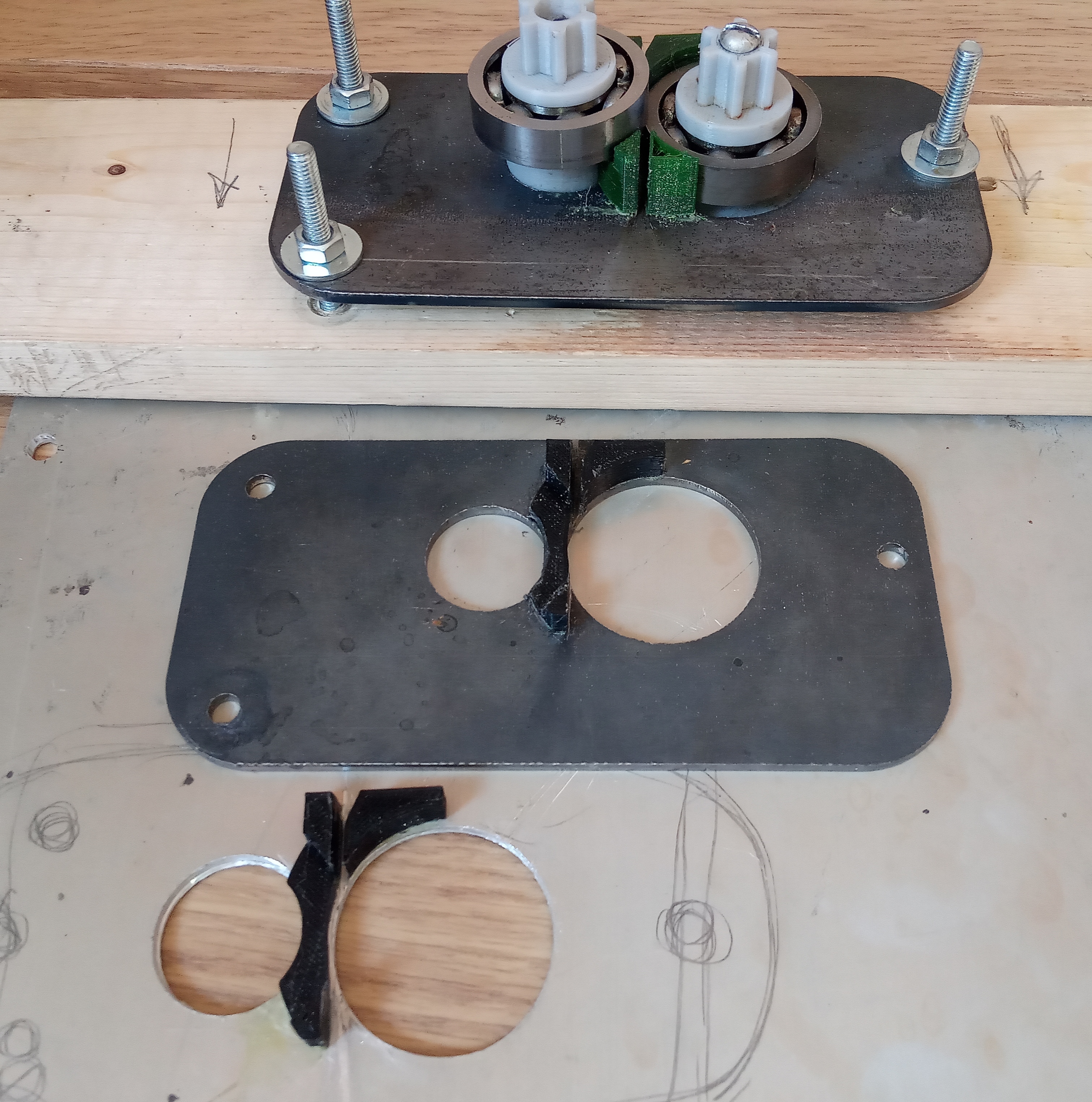

6) Для нарезки используется обычный бутылкорез из подшипников. С ним пока не все ясно. В частности не пробовал поднимать его до уровня середины катушки. Чуть позже проверю как он себя будет вести в таком исполнении. Сейчас бутылкорез прикручен просто на столик.
7) Мощность вытяжки - невелика. Он уверенно тянет полторашки и пятерки. На кегах не испытывал. Стопорится если наклонить бутылку слишком сильно, до закусывания ленты, но это в целом плюс. Поможет новичкам научиться правильно держать бутылку.
8) Модификации приветствуются, но при их публикации прошу указывать основной источник.
Материалы можно найти тут: https://drive.google.com/drive/folders/ ... sp=sharing
Пока только фото. Чуть позже добавлю видео с демонстрацией работы

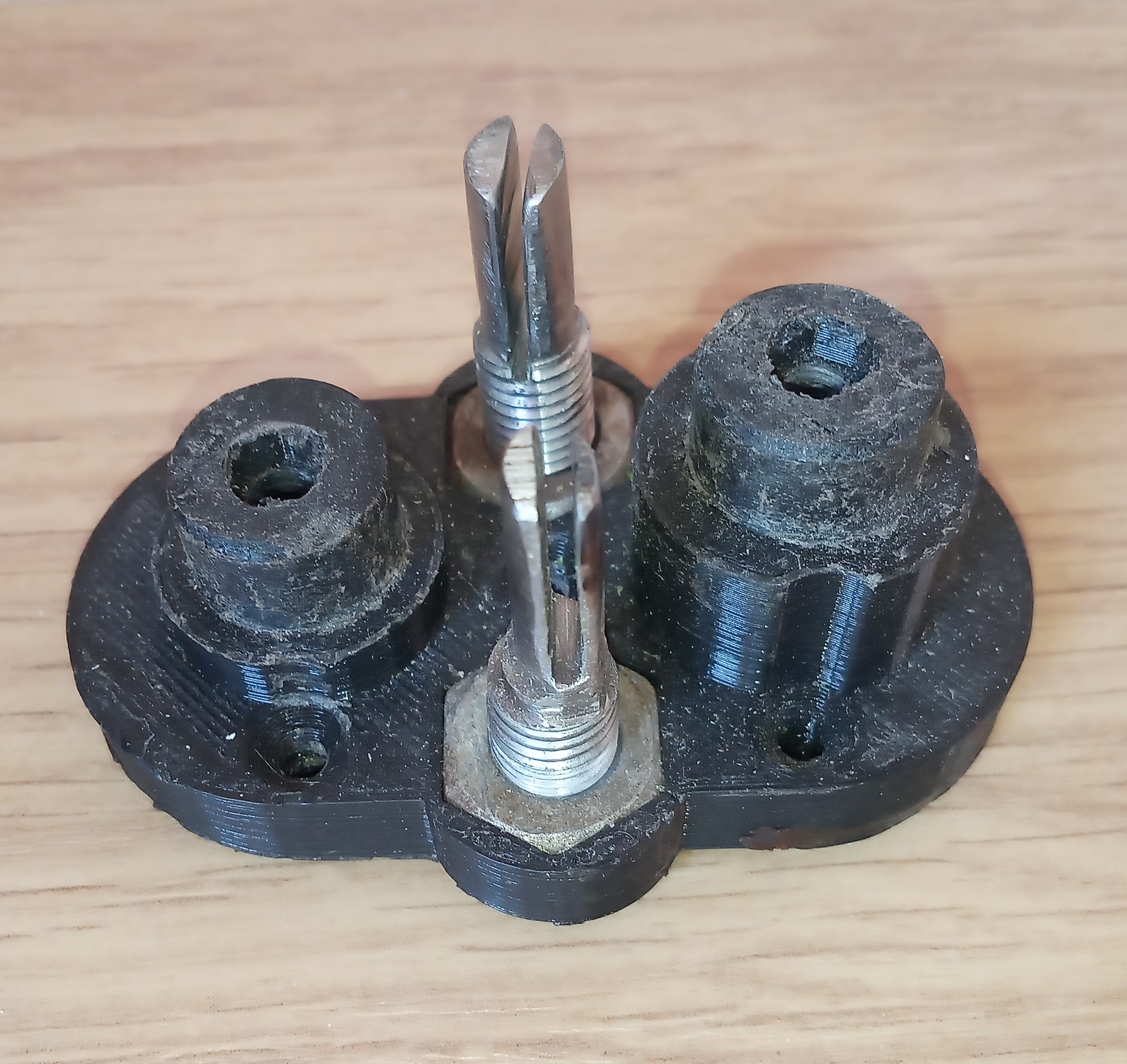

попробовал этот вариант, регулировка ширины ленты меняется не совсем плавно, зависит от резьбы, если сделать болтики с мелкой резьбой, то наверное можно использовать.
сделал на авторский проекта вот такую накладку, из тройки, на эту накладку приклеил авторскую простаку, под нужную ширину, т.как режу только кеги, изготовил две накладки, отрегулировал ширину ленты 12,4мм под внутреннюю колбу , и 4,8мм под внешнюю колбу, чтоб получить, как мне кажется, максимальное заполнение прукта.
автоматическая резка ленты, мне кажется позволит получить более стабильную ширину этой самой ленты, с наименьшими трудозатратами ))) пробовал редуктор от шуруповета присопливить, у меня толком не получилось, надо чтоб констуктив жесткий был, а бултыхался как … в прорубе.

Кстати вариант! Если распечатать рамки по периметру нужной высоты, с отверстиями под винты и купить барашки - можно достаточно быстро и удобно регулировать ширину реза. Направляющие же как я посмотрю приклеены? Можно сделать одну огромную, опоясывающую подшипники и прикрутить ее винтами с обратной стороны.
