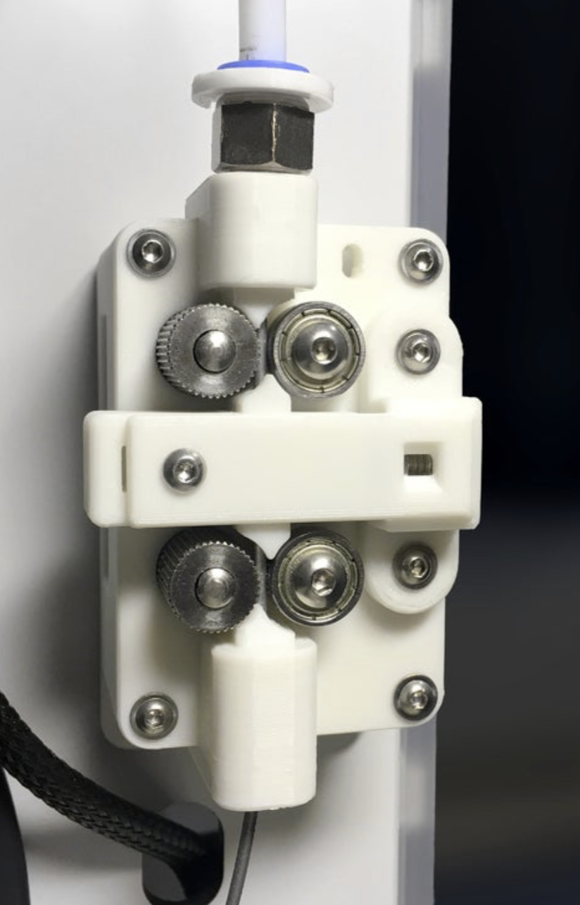

Тенге распечатал монстра
тож такого пробовал... не зашло... он у меня давно валялся уже готовый, только вариант на шестеренках. Все руки не доходили заюзать. Тут думаю, ну вот и пришло его время... только время потратил зря... разобрал и выбросил. На пэт буксуют эти шняги... пробовал разные.
В итоге вернулся к тому что было.

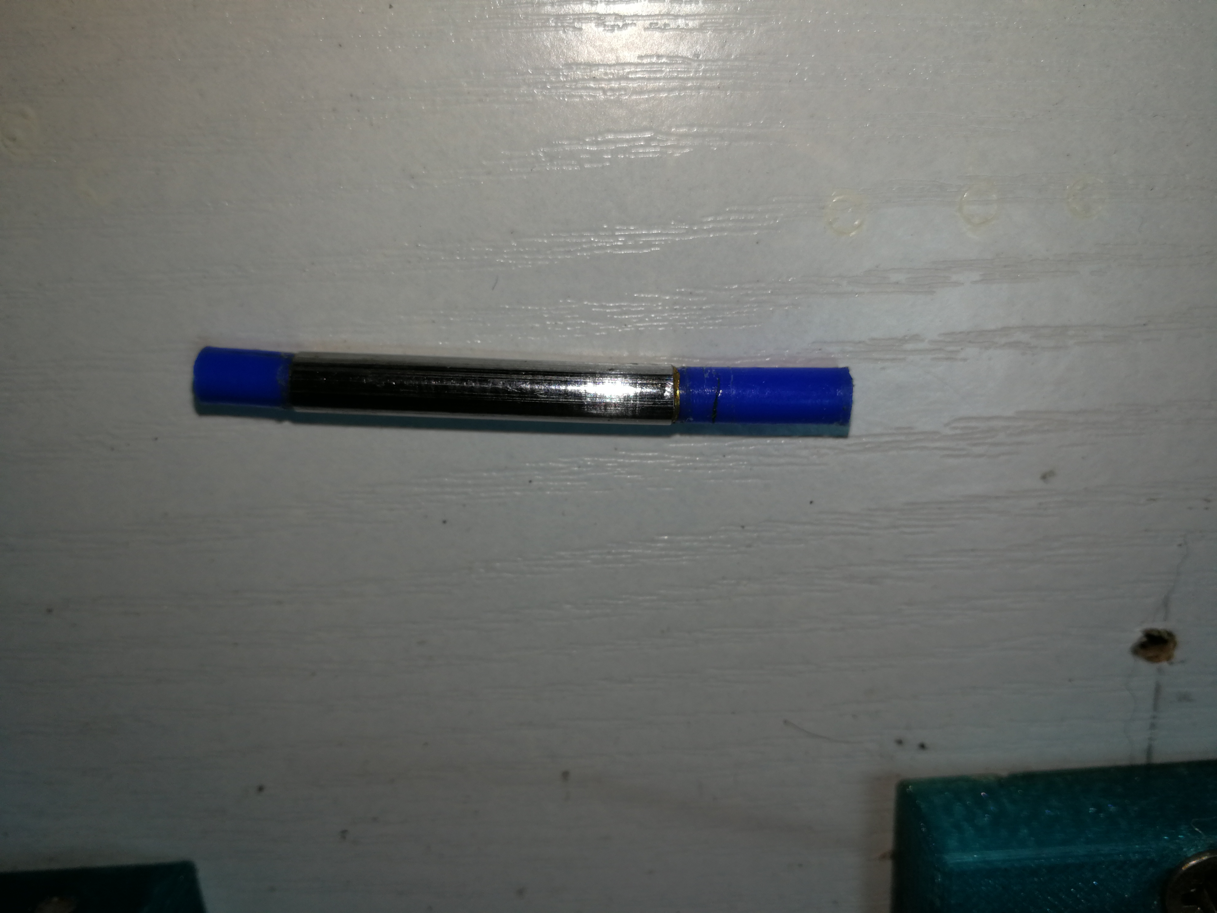

Это моя трубка спайщика
Знаю что ув.Zneipas забраковал такой вариант. Мне тож по началу не понравился... просто он от температуры становится мягким и излишне расширяется.
Но ведь можно ограничить этот процесс ) Да и для равномерного прогрева/охлаждения полезно.

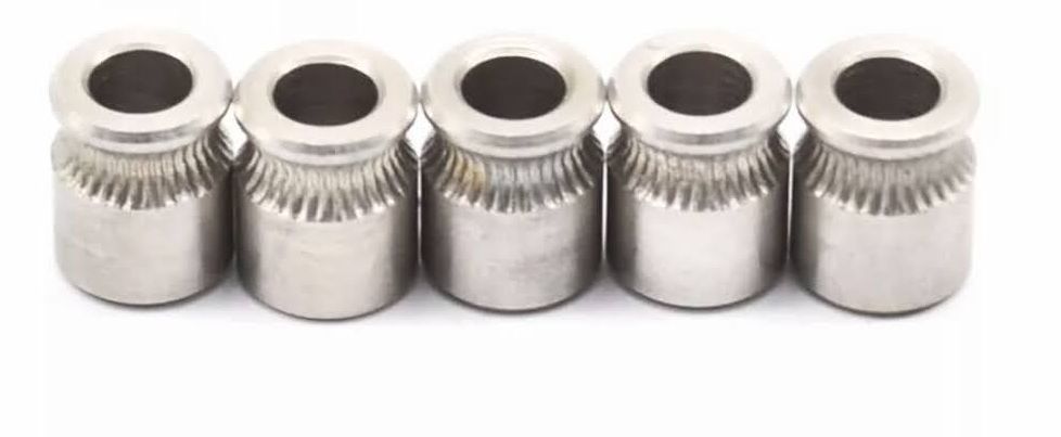

Мне помогло - трубку до сопла (без этого ловил пробку за пробкой) и стальная шестерня на эструдер (латунная подизносилось и место сварки застревало на шестерне) . Температуру так же держу 270. До модернизации задирал до 295 помогало плохо.

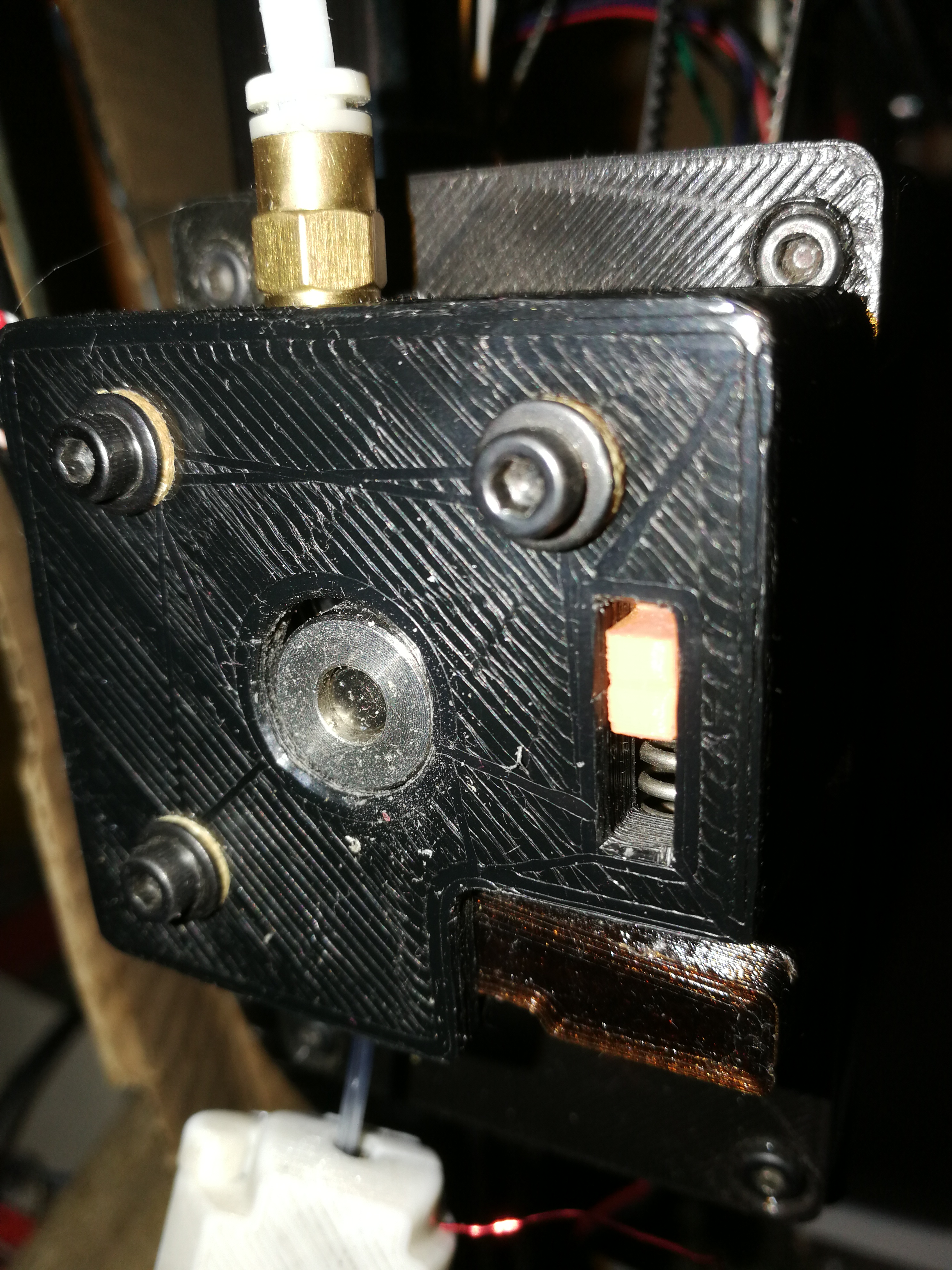

Непрочитанное сообщение valik69 » 07 апр 2021, 13:28
По фоткам мало что можно понять.
Строил его много лет назад как временное решение, но ничего нет более постоянного чем что-то временное)
Тут важно какая шестерня установлена т.к. пластик достаточно жесткий и не продавливается как традиционный и еще важно правильно подобрать изначальную ширину ленты относительно ее толщины. У меня по началу просто буксовал на прутке или плющил сам пруток. Потом после очередных доработок начал уже грысть пластик.

Да, дествительно, с фоткой понятнее не стало. Ото ж так и есть, или плющит или буксует. Надеюсь на стальную шестерню, может она будет грызть как надо.

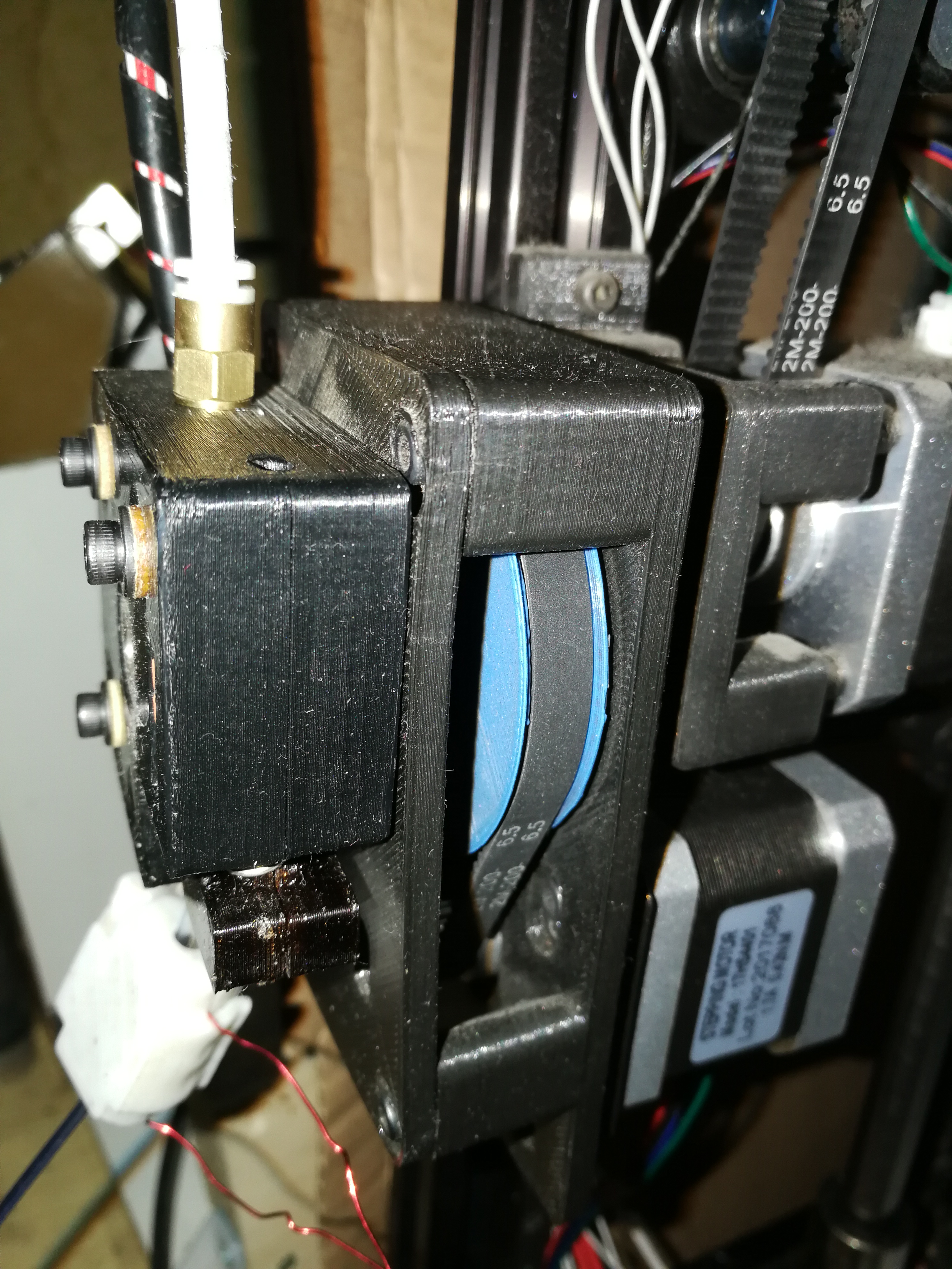

Непрочитанное сообщение valik69 » 07 апр 2021, 20:19
Shaman555 писал(а): ↑
07 апр 2021, 19:38
Может так будет понятнее

Непрочитанное сообщение Shaman555 » 07 апр 2021, 20:37
Ну, так конечно понятней. Обычный экструдер, только напечатанный.

Настройкой прижима шестерни и обработкой шва я этот этап прошел. Теперь шов застревает в самом сопле. Надо чуть чуть додавить рукой, иногда сам проходит. Рукой контролирую пластик, если чувствую застрял - чуть надавил и дальше он сам пошел, если застревания нет, то не вмешиваюсь. Заказал стальную шестерню, надеюсь она это "чуть чуть" добавит сама.
