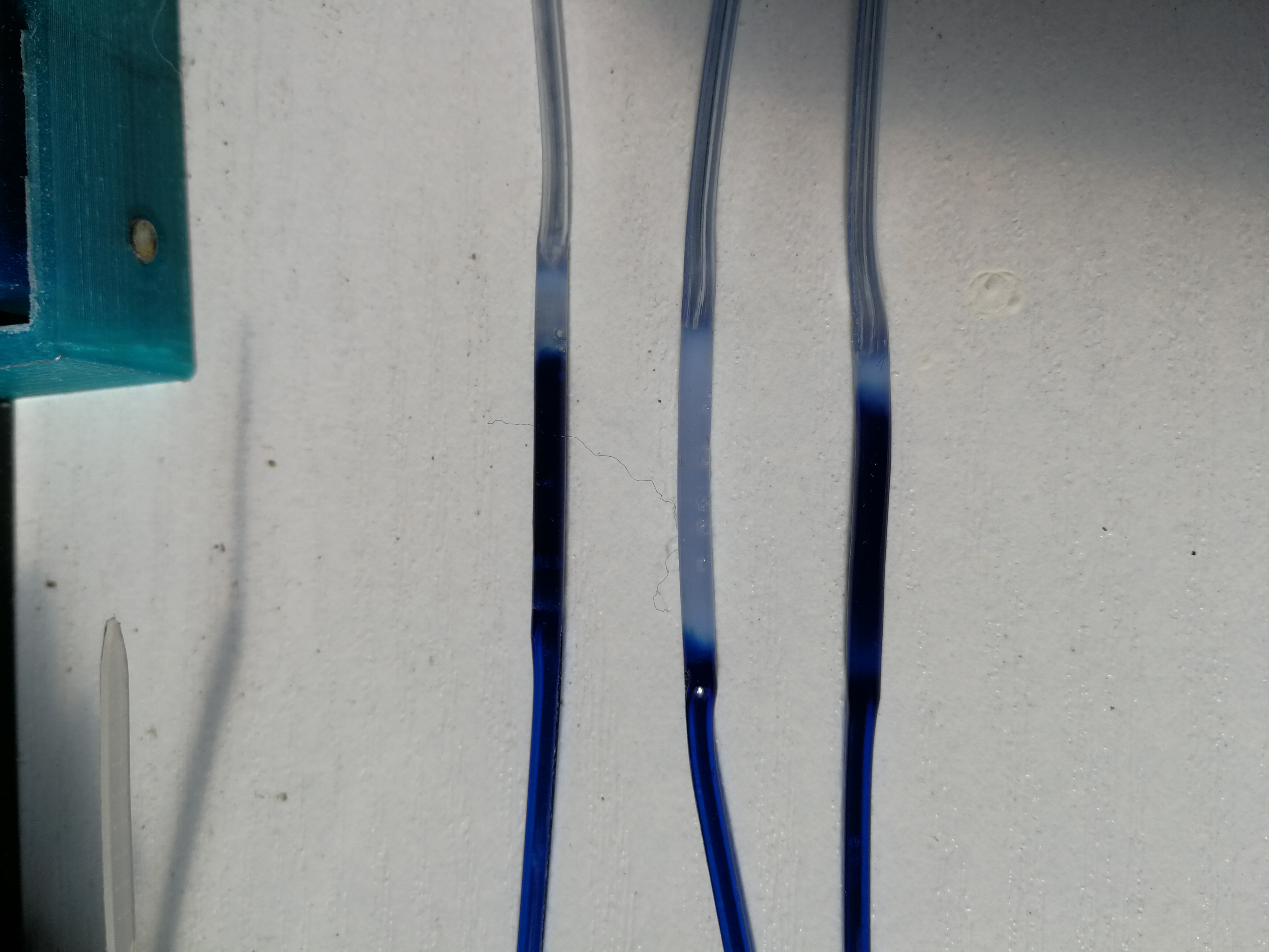

Имел ввиду синюю трубку 1.9мм внутренний диаметр.
Zneipas писал(а): ↑
08 апр 2021, 00:26
Можно о нем поподробнее?
Нахлобучил на трубку кусок колена от телескопической антенны. Пришлось немного поиграться т.к. заходило тяжеловато. Длина латунной трубки равна ширине нагревателя... наверно можно и поменьше...
Zneipas писал(а): ↑
08 апр 2021, 00:26
как осуществляется позиционирование при сварке в непрозрачной трубке?
А это важно ? Чет даж и не задумался на эту тему... на глаз прицеливаюсь и пихаю. Когда левую, когда правую... от настроения зависит... или от погоды :D
Вот провел эксперимент.
Левый это типа по центру.
Средний, синий короче чем прозрачный.
Правый, синий длиннее.
Все три надежно спаяны и не ломаются.
И сразу в принтер? Мимо наждака?
Ага. Я трубку снял со старой дельты... она там ну очень большая внутри... последняя печать была на двое суток... 200 метров пластика. Все идеально прошло.

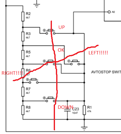

Залил прошивку v2.8 кнопки стали более стабильно работать кроме кнопки "в низ". Она стала очень не чувствительна. Приходиться для срабатывания нажимать n-е количество раз. И все же гляжу на схеме так и не указано назначение кнопок это секрет?

Это может так алгоритм антидребезга отрабатывать. По нему кнопка лучше не нажмется, чем нажмется неправильно. Может кнопка изношенная и заставляет алгоритм отменять нажатие потому что алгоритм видит слишком большую дрожь. Может резисторы в цепи клавиатуры с разбросами. Для начала можно попробовать кнопку поменять.
С направлением не думал что возникнут вопросы. На последней версии схемыак то так...
А на изначальной зеркально по горизонтали.
