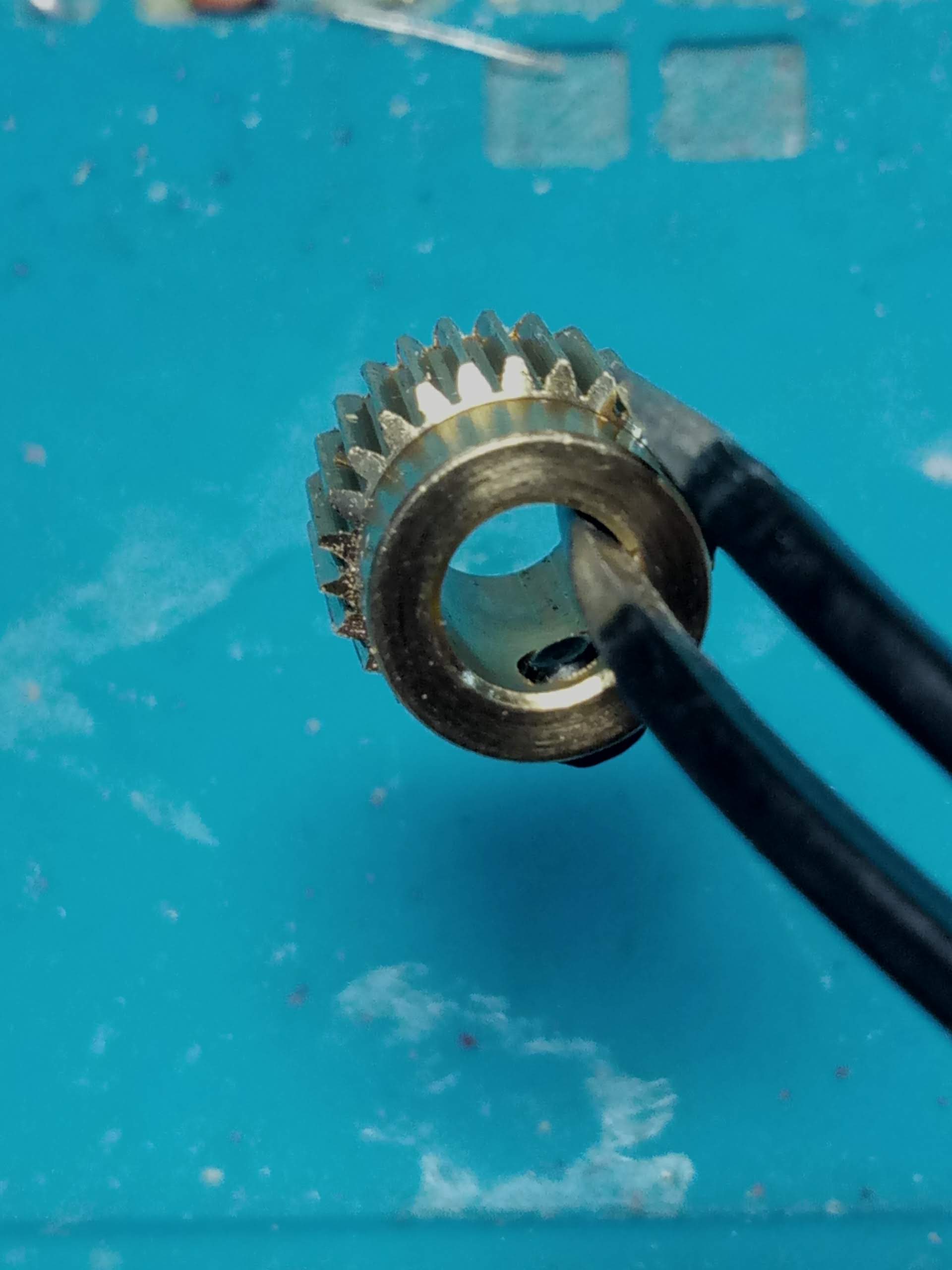

Настройкой прижима шестерни и обработкой шва я этот этап прошел. Теперь шов застревает в самом сопле. Надо чуть чуть додавить рукой, иногда сам проходит. Рукой контролирую пластик, если чувствую застрял - чуть надавил и дальше он сам пошел, если застревания нет, то не вмешиваюсь. Заказал стальную шестерню, надеюсь она это "чуть чуть" добавит сама.
Фокус не удался. Диаметр стальной шестерни сильно отличается от латунной. Брал MК8, так экструдер такой.
В итоге пластик по пути сильно изгибается, такое недопустимо.
Заточил латунную шестерню, теперь вгрызается в пластик до пропуска шагов мотором, но не буксует. И заказал стальную для МК7, может та подойдет.
Заменил драйверы А4988 на ТМС2208 и жить стало тише легче. На кубике из OSB плиты это такое облегчение- словами не предать. Спасибо Alex Post, что направил на путь истинный.

Интересно, а как ты заточил шестерню? И на сколько зубьев у тебя шестерня?

Сообщение Shaman555 » 05 май 2021, 10:20
Заточил надфилем, нашелся у меня в наборе такой тонкий. До заточки шестерня выгляделя так:
Не знаю чем так примяло зубы, но видно, что не острые. Фотки после заточки не сделал. Но даже на пальцах чувствовалась острота зубъев. На латунной шестерне 26зубов,
