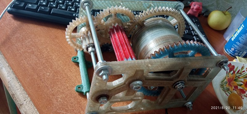

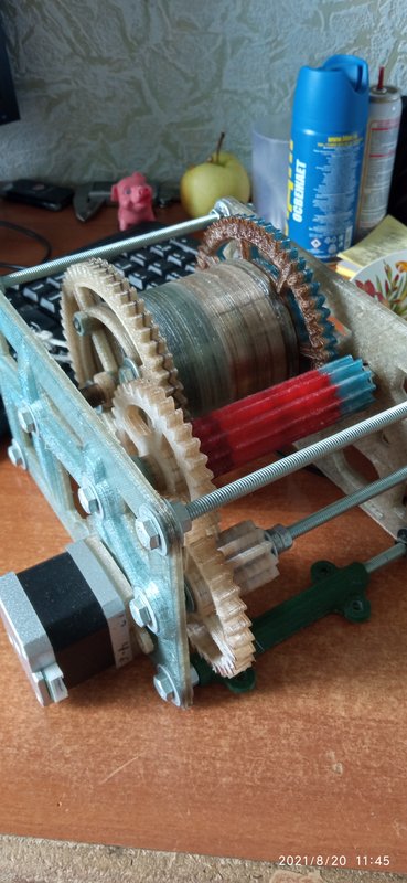

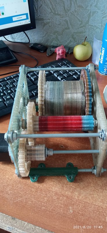

Кега спокойно влазит в пэтпул, если к нему напечатать двойную катушку.
Вот как мой выглядит:
Мелкие соображения:
1) Печатать такую длинную среднюю шестерню необязательно. Это я подсмотрел на ютубе у Эдяка и от нечего делать напечатал. Он сказал, что так перекашивать не будет при сильных нагрузках. Но, вангую, и так всё будет работать. Однако, если руки чешутся - велкам:
Длинная шестерня.zip
(285.53 КБ) 479 скачиваний
Переименовать в стл.
2) Первую шестерню я тоже слегка удлинил, чтобы она полюбас выступала за зубья второй, но это я взял с запасом, потому что она у меня слегка восьмёркой ходит. Однако, если руки чешутся - велкам:
Первая шестерня.zip
(435.73 КБ) 463 скачивания
3) Тело катушки собрано из двух штук. Как видно, они у меня даже разных цветов ) Можно просто в слайсере удвоить по высоте и всё. Однако, если влом - велкам, готовая:
Расширенное тело катушки.zip
(172.05 КБ) 476 скачиваний
4) Единственное, чем такой пэтпул отличается от стандартного по запчастям (кроме широкой катушки) - длиннющие болты. Я купил на 16см. И не отказался бы от 18см, потому что 16см - это слегка впритык, но возиться с пилежом шпилек не хотел.
5) Тем, кто будет печатать пэтпул первый раз я советую не печатать верхних проставок для болтов - просто законтрите их гайками как у меня и сэкономите себе прорву времени. Да и пальцами туда лазить будет проще.
6) Резать кегу я советую пятой проставкой. Не меньше. Ибо если меньше - выходит такой метраж, что умаетесь протягивать

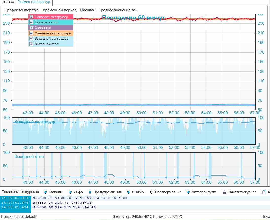

Кто-нибудь смотрел, докуда лучше греть стол? Я пробовал греть до 70, до 80, в итоге остановился на 60, углы не отстают.
С температурой печати тоже интересно. Одно время вжаривал-вжаривал 250, потом интереса ради снизил до 235 - тоже без проблем печатает. А если печатает, стоит ли греть лишнего?

Я стол грею на 60 градусов. Температура экструдера по моему в попугаях, раньше датчик показывал 270, сломался, поменял на другой, теперь 240 достаточно. До минимальной температуры,при которой хорошо давится пластик, добавляю 10 градусов, так и печатаю.Нагреватель экструдера работает почти на 100 % мощности. Хотэнд без утепления, может поэтому так сильно теряется тепло.
Я думаю все зависит от конкретной кеги. Наверняка есть менее тугоплавкие, но я не видел ещё бутылочного пэта с температурой печати ниже 250 градусов. Поверяли Ваши датчики температуры?
У меня холодный стол. На столе лежит оргстекло. Все прекрасно прилепает и отлепает. Температура печати от 240 до 260. Печатаю исключительно пластиком из под кег.

А нельзя ли сбоку сфоткать, а то не очень понятно, как работает
