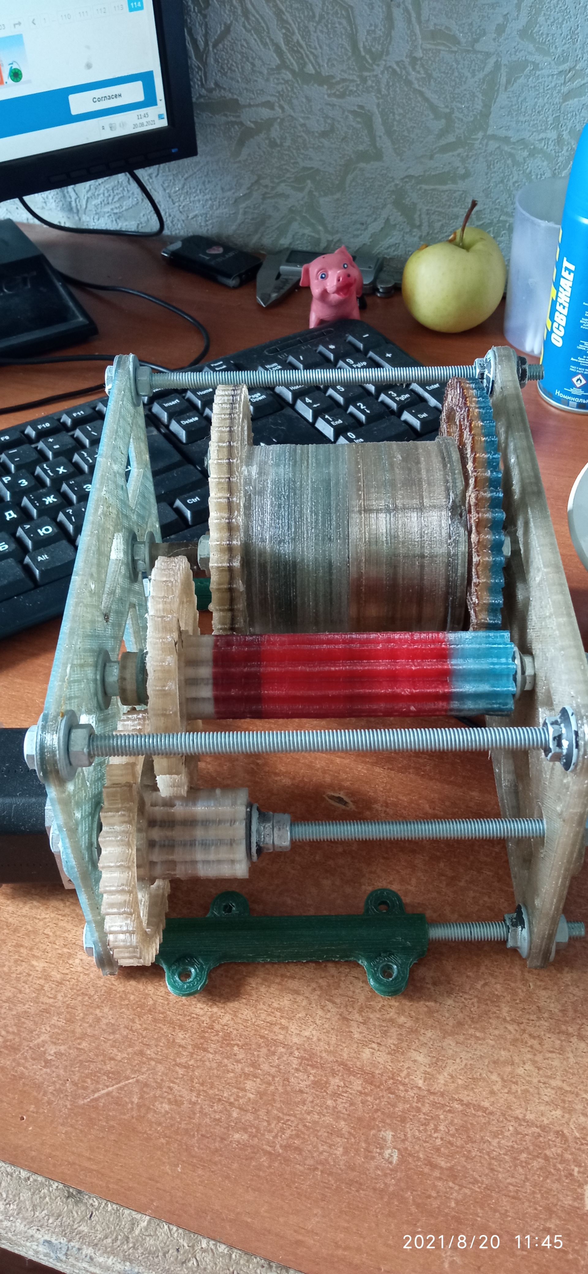

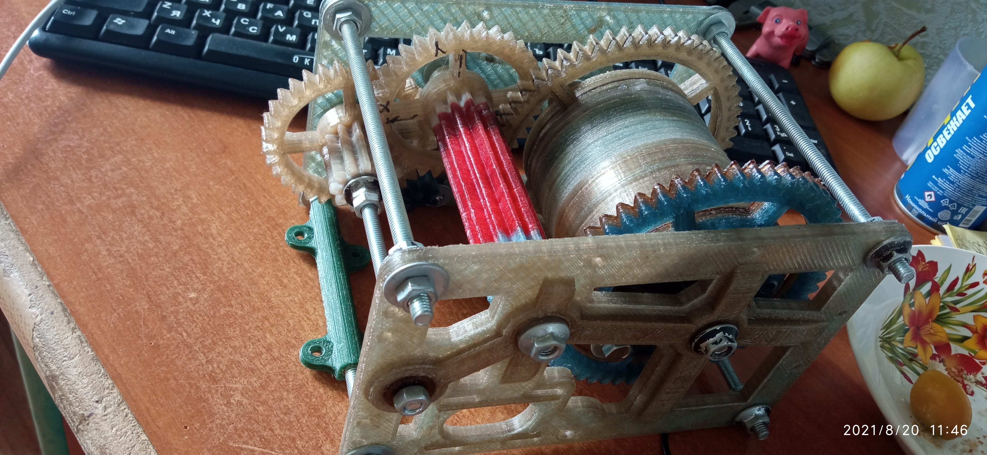

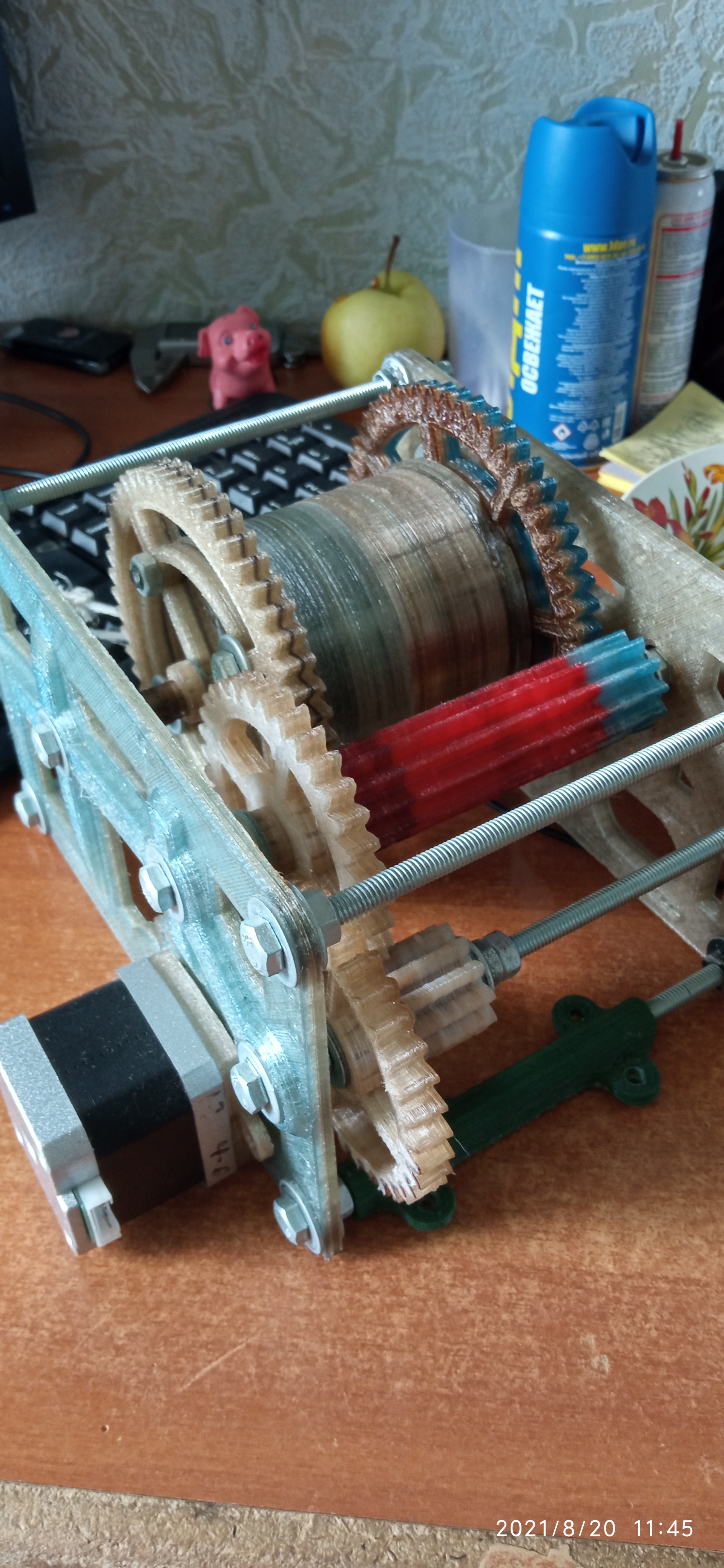

Кега спокойно влазит в пэтпул, если к нему напечатать двойную катушку.
Вот как мой выглядит:
Мелкие соображения:
1) Печатать такую длинную среднюю шестерню необязательно. Это я подсмотрел на ютубе у Эдяка и от нечего делать напечатал. Он сказал, что так перекашивать не будет при сильных нагрузках. Но, вангую, и так всё будет работать. Однако, если руки чешутся - велкам:
Длинная шестерня.zip
(285.53 КБ) 475 скачиваний
Переименовать в стл.
2) Первую шестерню я тоже слегка удлинил, чтобы она полюбас выступала за зубья второй, но это я взял с запасом, потому что она у меня слегка восьмёркой ходит. Однако, если руки чешутся - велкам:
Первая шестерня.zip
(435.73 КБ) 459 скачиваний
3) Тело катушки собрано из двух штук. Как видно, они у меня даже разных цветов ) Можно просто в слайсере удвоить по высоте и всё. Однако, если влом - велкам, готовая:
Расширенное тело катушки.zip
(172.05 КБ) 472 скачивания
4) Единственное, чем такой пэтпул отличается от стандартного по запчастям (кроме широкой катушки) - длиннющие болты. Я купил на 16см. И не отказался бы от 18см, потому что 16см - это слегка впритык, но возиться с пилежом шпилек не хотел.
5) Тем, кто будет печатать пэтпул первый раз я советую не печатать верхних проставок для болтов - просто законтрите их гайками как у меня и сэкономите себе прорву времени. Да и пальцами туда лазить будет проще.
6) Резать кегу я советую пятой проставкой. Не меньше. Ибо если меньше - выходит такой метраж, что умаетесь протягивать
Atlantis
Сообщения: 77
Зарегистрирован: 21 апр 2021, 13:22
Поблагодарили: 10 раз
Непрочитанное сообщение Atlantis » 20 авг 2021, 12:57
