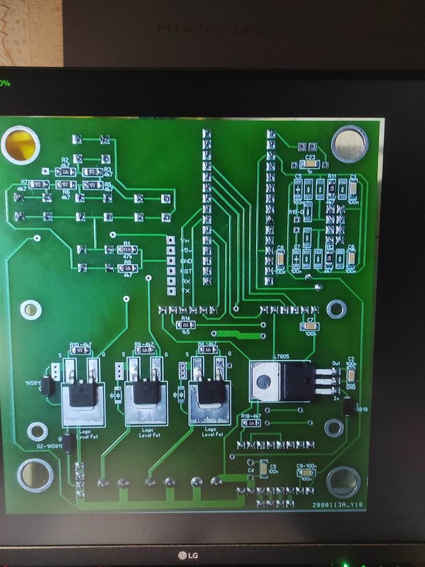

Почти собрал контролер, но почему-то на экране только квадраты. Дорожки все прозвонил все нормально. Подскажите куда копать. С ардуинкой разобрался, взял у знакомого 328 мегу все записалось.

Накидал на макетке схему. Ну то есть ардуинку и дисплей развёл попробовал прошить а на экране одни квадратики все соединения верны всё пере проверил ничего не меняется,
Подскажите куда копать может прошиваю неправильно

Замена экрана решило проблему с квадратиками.

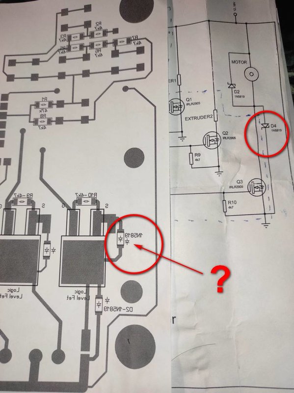

Здравствуйте. Решил сделать такой же станок. По материалам пользователя Zneipas. Скачивал схемы и платы. Материалы очень разнятся. Я не спец в электронике. Подскажите пожалуйста я взял печатную плату там диод Д4 имеет одно направление, а на схеме он имеет другое. Как правильно он должен стоять?

У меня был экран не рабочий. Были просто черные кубики и никакого текста. Когда поменял на другой экран текст появился но контрастность была большой и просвечивали кубики. Только в этом случае уже можно настроить через менюшку было.

Здравствуйте Zneipas, не могли бы вы ответить на мои сообщения выше. Где у вас ошибки? Неправильные маркировки печатных плат или неправильные выложенные вами принципиальные схемы?
Просто мне захотелось сделать свою компоновку печатной платы. Я стал изучать программы для макетирования печатной платы. И когда настал момент переноса деталей и т.д , тут я наткнулся на все эти неточности. Причём я сравнивал многие ваши принципиальные схемы и печатные платы а так же несколько списков ваших комплектующих.

+AkeLa+ писал(а):
07 мар 2022, 11:04
Здравствуйте Zneipas, Где у вас ошибки? .... тут я наткнулся на все эти неточности.
Упс. Действительно. Диод перевернут. Спасибо за багрепорт. Новая, исправленная схема уже в облаке от 2022,03,07. Странно что мне только сейчас указали на данныю ошибку.
Станок естественно развивается. Естественно чуть меняется железная часть. Но не принципиально. Так что списка деталей указанных в последнем BOM должно хватить на сборку. Также надо понимать, что схема самодельной платы и заводской незначительно отличается.
Поскольку Вы нашли разночтения - давайте вместе приведем схему, BOM и печатку в соответствие. Какие еще неточности найдены?
