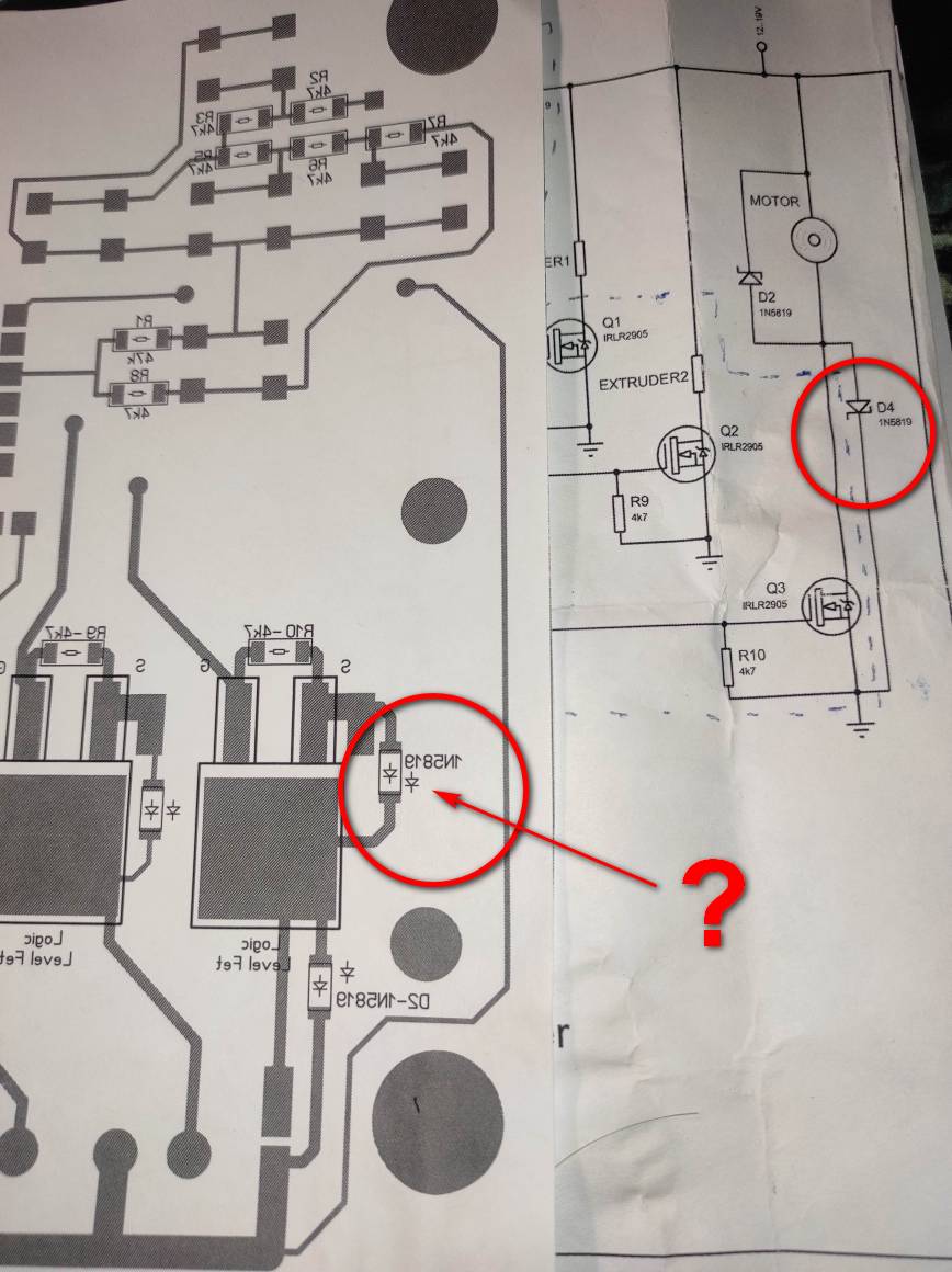

Здравствуйте. Решил сделать такой же станок. По материалам пользователя Zneipas. Скачивал схемы и платы. Материалы очень разнятся. Я не спец в электронике. Подскажите пожалуйста я взял печатную плату там диод Д4 имеет одно направление, а на схеме он имеет другое. Как правильно он должен стоять?

Упс. Действительно. Диод перевернут. Спасибо за багрепорт. Новая, исправленная схема уже в облаке от 2022,03,07. Странно что мне только сейчас указали на данныю ошибку.
Станок естественно развивается. Естественно чуть меняется железная часть. Но не принципиально. Так что списка деталей указанных в последнем BOM должно хватить на сборку. Также надо понимать, что схема самодельной платы и заводской незначительно отличается.
Поскольку Вы нашли разночтения - давайте вместе приведем схему, BOM и печатку в соответствие. Какие еще неточности найдены?
