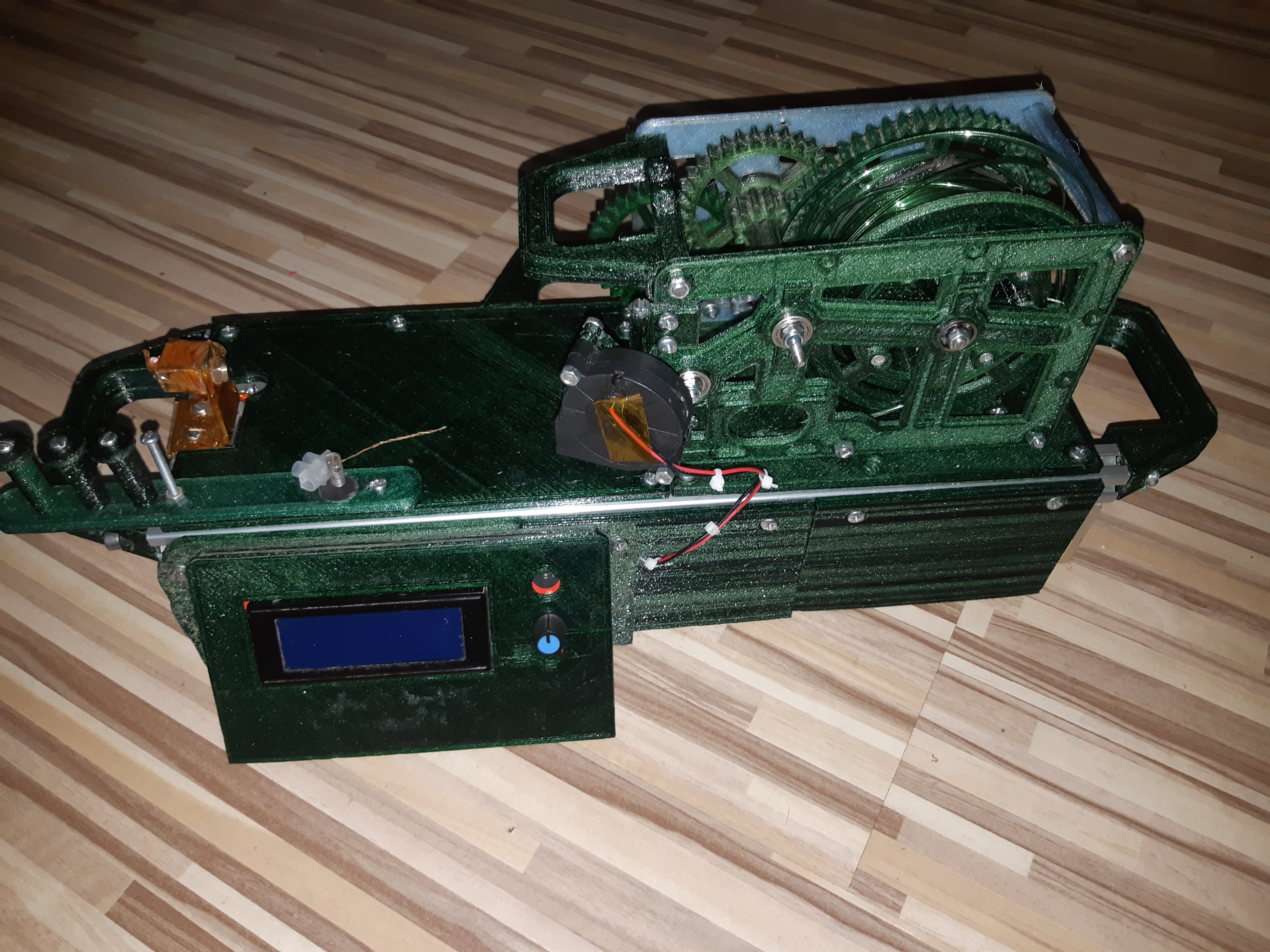

petpull2 /arduino mega+ramps / lcd 2004 /MEAN WELL psu /recreator remix
p bela
Сообщения: 14
Зарегистрирован: 17 мар 2024, 09:36
Имя: pb
Непрочитанное сообщение p bela » 25 апр 2024, 11:29
slowly done
