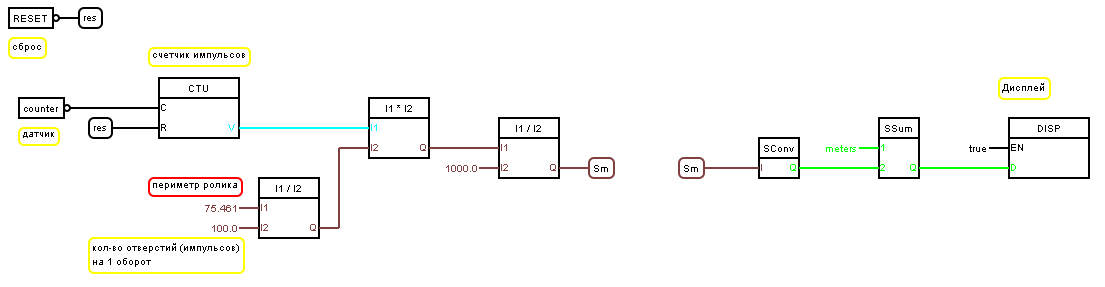

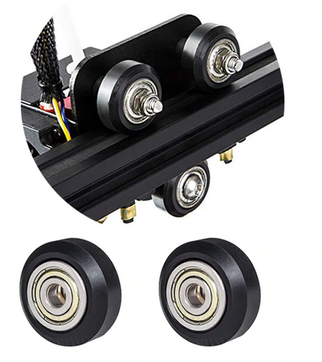

Роберт, приветствую! Давно не видно тебя.
Эти ролики с китайских принтеров.
Их диаметр примерно 24мм. (у меня был чуть побольше 24,0206). От сюда и периметр ролика: P = πD (или P = 2πR) – Р=24,02 х 3,1415 = 75,461. Число 100 – количество отверстий на диске. Число 1000 – перевод в метры.
Ставить нужно свой периметр и свое количество отверстий.
С уважением.

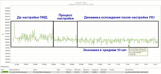

:) спасибо за ответ Володь, да, я поменял работу, перешел с 1 телекома(МТС) в другой ( транспортную , частную, более мощную по сути:) Пока тяжело со временем, очень, много проблем по наследию от старых владельцев по инж. инфре ВЦ, разгребусь и опять в бой сюда для продолжения открытого проекта омега сварщика по теме у себя тут:) Пока строю запасную площадку холода ВЦ на 400квт чтоб поставить чиллерную в 750 квт на кап ремонт:)
Мне очень понравился диск из стали в лазерном исполнении!Не сумел воздержаться и задал тебе вопрос брат.:) Буду покупать его.
По новой работе - мне очень понадобились приобретенные практические знания настройки PID для 3д принтеров для выравнивания климатики центрального ЦОД компании. Сейчас все гладко, на полном автомате. Мониторинг уже жалуется, типа , "а чего это от ЦОД не поступает тревог?":)) Пока наблюдаю за поведением железок плотно. До того почти каждый день ночью вызывали по инцидентам, но не тут то было:)) Меня разозлили и я все там поправил на ск. это позволяла фактическая выходная мощность по холоду из чиллеров:) Обосрали ее гидравлику прежние строители к сожалению, приходится и придется все разобрать и заново собрать :))) Иначе у меня 1 разовый дорогой швейцарский шприц:)) Надо помочь роботам, и вмешаться ,как то так:)))
А вот результат моего вмешательства после настройки PID и влажности климатики ЦОД

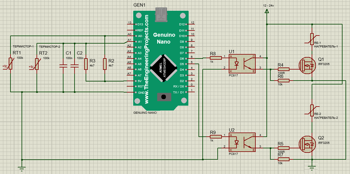

Добрый день. Подскажите тонкости работы ШИМ, не работает нагрев при этом температура 2-х датчиков выводится на экран, не наблюдаю напряжения на А0, А1.
С уважением Ярослав.
vladimirV
Сообщения: 284
Поблагодарили: 87 раз
Непрочитанное сообщение vladimirV » 19 июн 2021, 06:20
В проекте используется два раздельных ПИД регулятора (не ШИМ). На входы А0 и А1 подключены термисторы NTC 100k, которые подтянуты к +5 вольт через резисторы R2 и R3. При изменении температуры, меняется сопротивление термисторов и соответственно напряжение на входах А0 и А1.
Выходы контроллера 5 и 6 имеют цифровой тип, и на них присутствует аналоговое значение регулирования. Для согласования микроконтроллера и силовых ключей (IRF3205), в цепях стоят оптопары РС817. Сигнал с микроконтроллера управляет оптопарой, а она управляет силовым ключом. Ключ управляет нагревателем.
Схема управления температурой.PNG (50.79 КБ) 19623 просмотра
Пропорционально-интегрально-дифференцирующий (ПИД) регулятор — устройство в управляющем контуре с обратной связью. ПИД-регулятор формирует управляющий сигнал, являющийся суммой трёх слагаемых, первое из которых пропорционально разности входного сигнала и сигнала обратной связи (сигнал рассогласования), второе — интегралу сигнала рассогласования, третье — производной сигнала рассогласования.
Ярослав не мудрый
Зарегистрирован: 18 июн 2021, 03:07
Имя: Ярослав
Непрочитанное сообщение Ярослав не мудрый » 19 июн 2021, 14:56
Спасибо за ответ. Ошибся с портами, интересуют напряжение на D5 D6 , отсутствует напряжение, соответственно мосфет закрыт и нет нагрева. Возможно при прошивки косяк, т.к. постоянно ругался загрузчик. Попробую перепрошить. С уважением Ярослав.

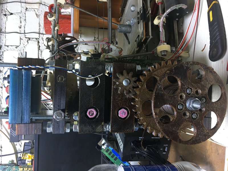

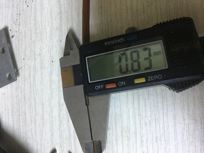

Наконец то допечатал минимальный набор для станка. Неудержался начал тестировать.
serverxp
Сообщения: 36
Зарегистрирован: 17 мар 2021, 16:08
Имя: serverxp
Благодарил (а): 5 раз
Непрочитанное сообщение serverxp » 09 июл 2021, 16:42
Практически идеально. Диаметр прыгает на 1 сотку!

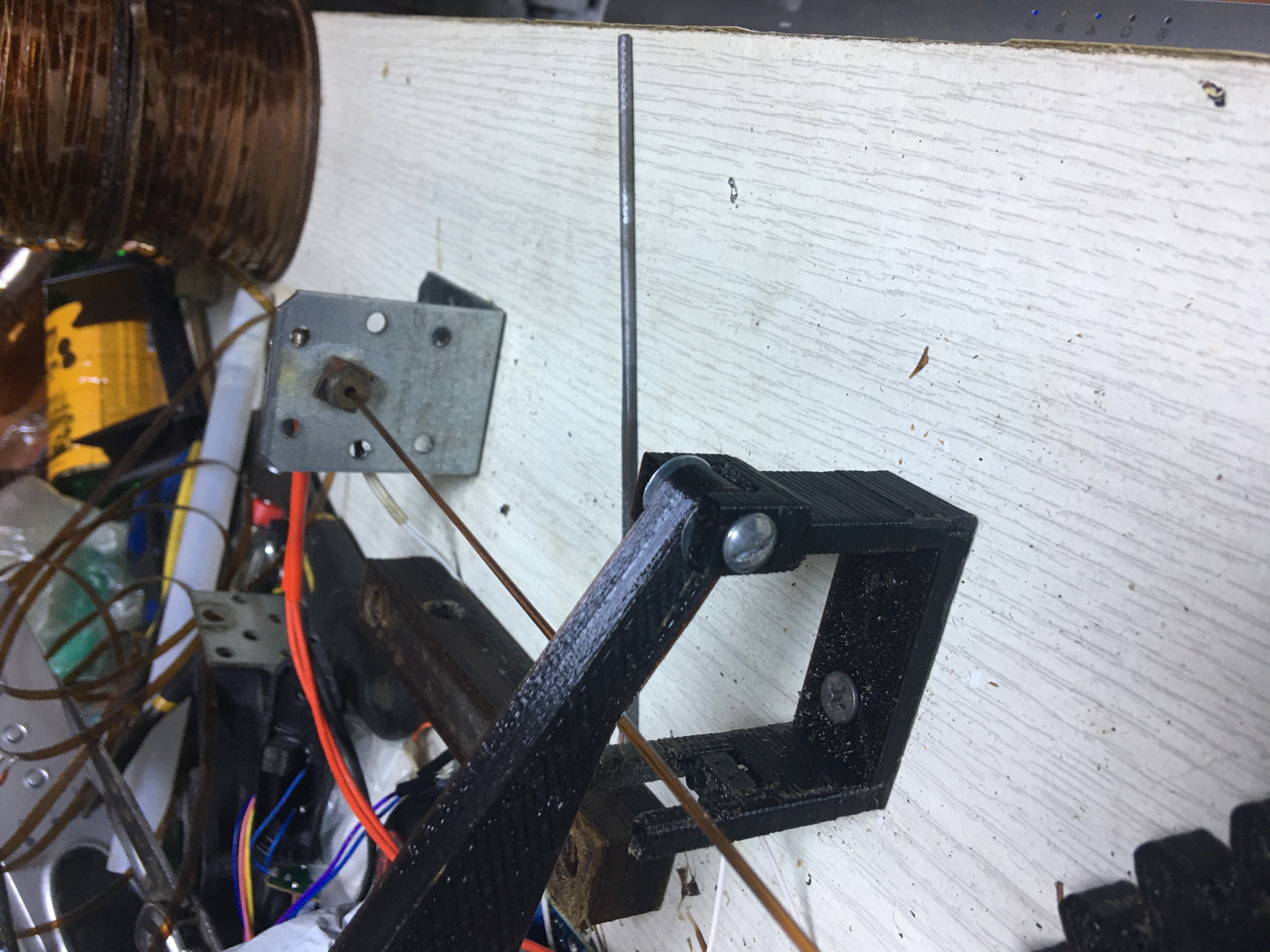

Непрочитанное сообщение serverxp » 09 июл 2021, 16:51

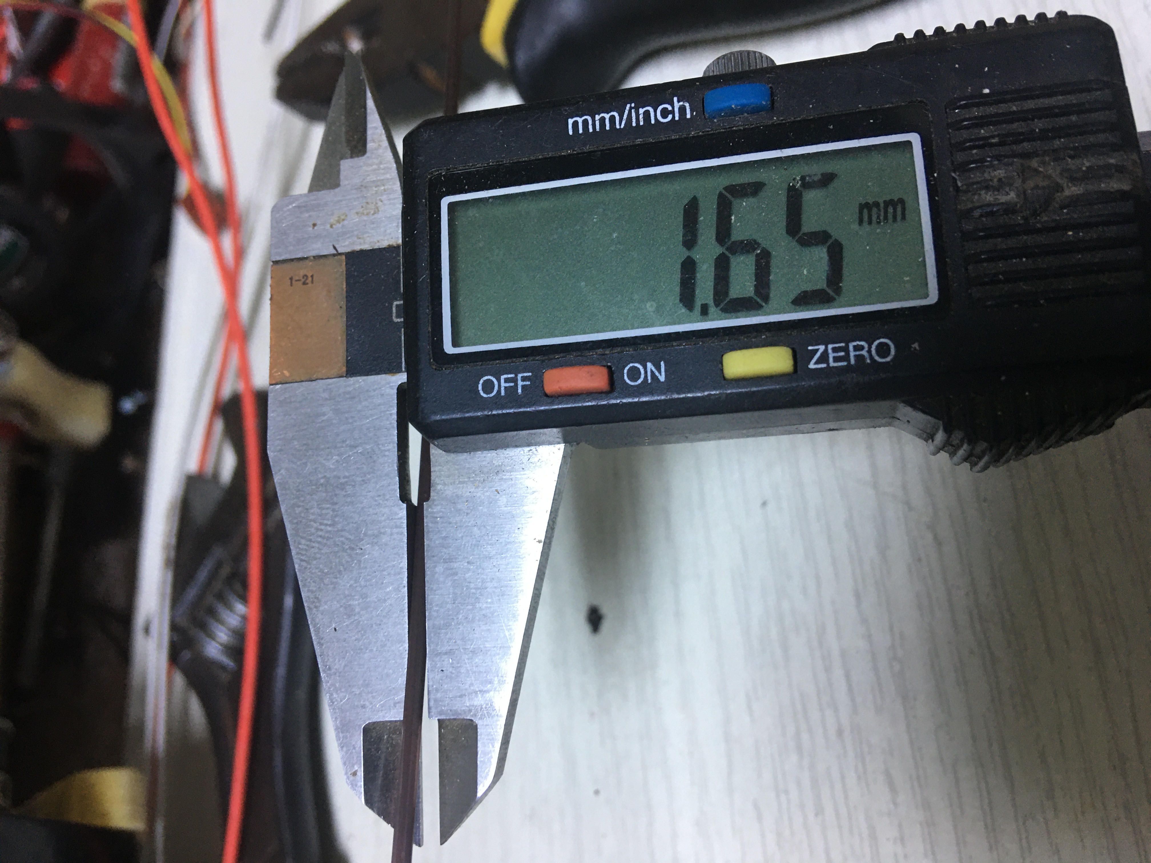

Прошу сильно не пинать. Собирал это дело для пивных кег.
Толщина слишком прыгает!

Непрочитанное сообщение serverxp » 10 июл 2021, 00:04
По итогом первых тестов получился всеядный монстр. Заполнение прутика 100%. Пару раз просто разорвал ленту в фильтре! Возможно гнал при большой температуру 220 градусов! Хотя предыдущий намотчик просто останавливался от непосильной нагрузки! Как видно на фото часть деталей не прикручино. Мотор вообще болтался на 1 шпильке и даже небыло намёка что он не справляется с нагрузкой! Ещё раз спасибо автору за алгоритм работы! В программировании я не силён!

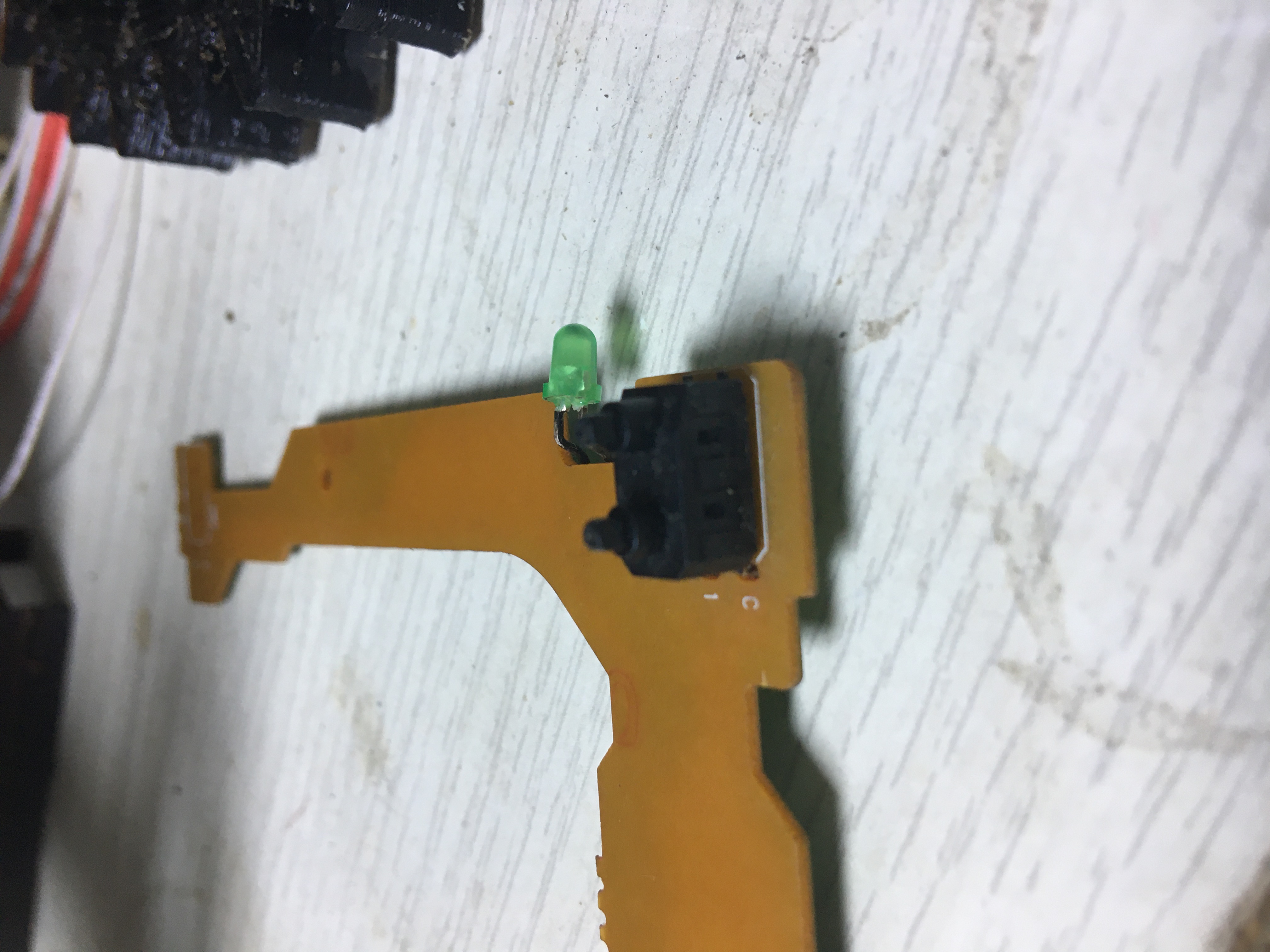

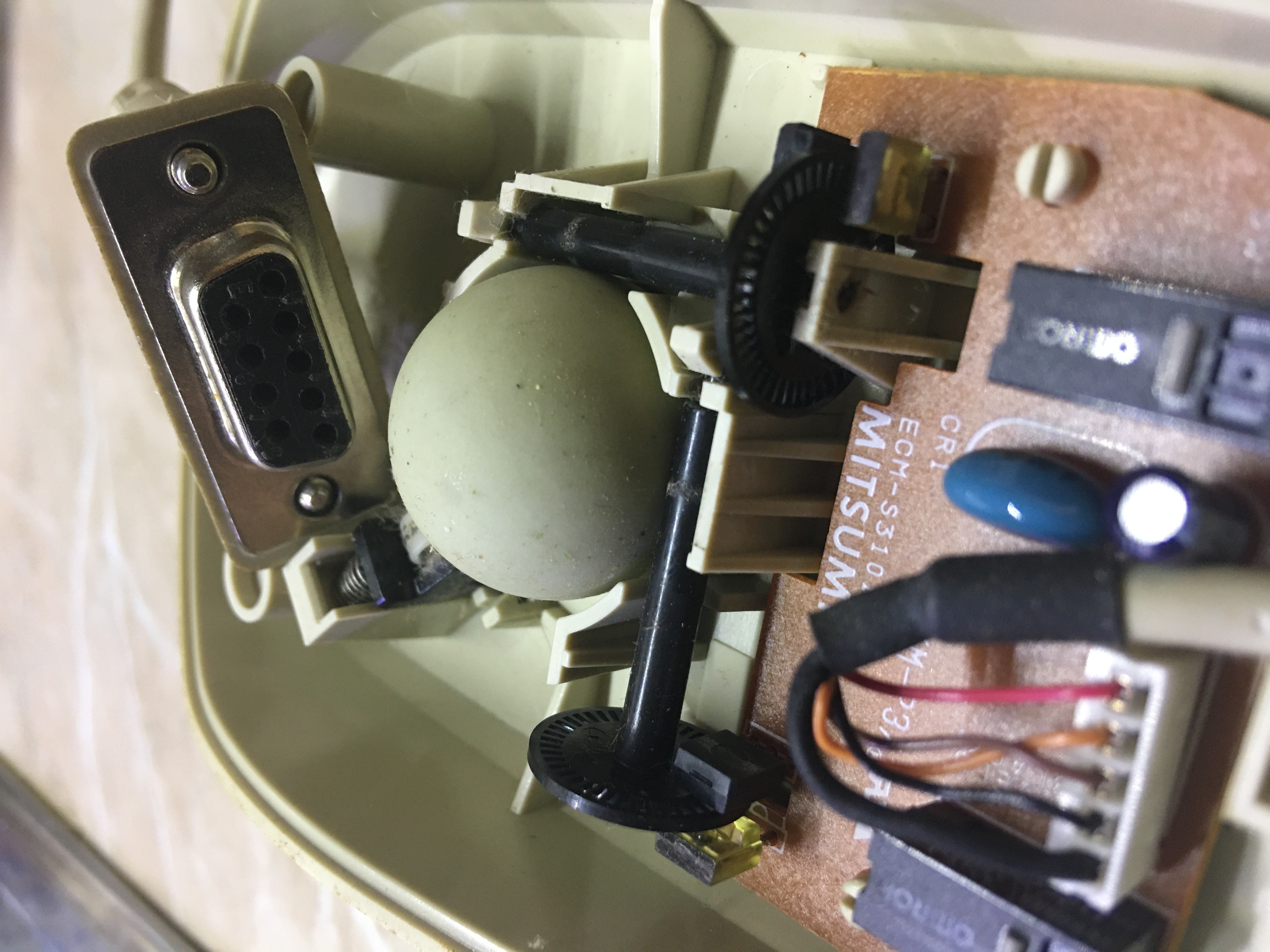

Оптический датчик.
Хорошая идея взять энкодер от старой мышки. Фактически 2 модуля метража филомента. К сожелению в последнее время не попадаются принтеры.

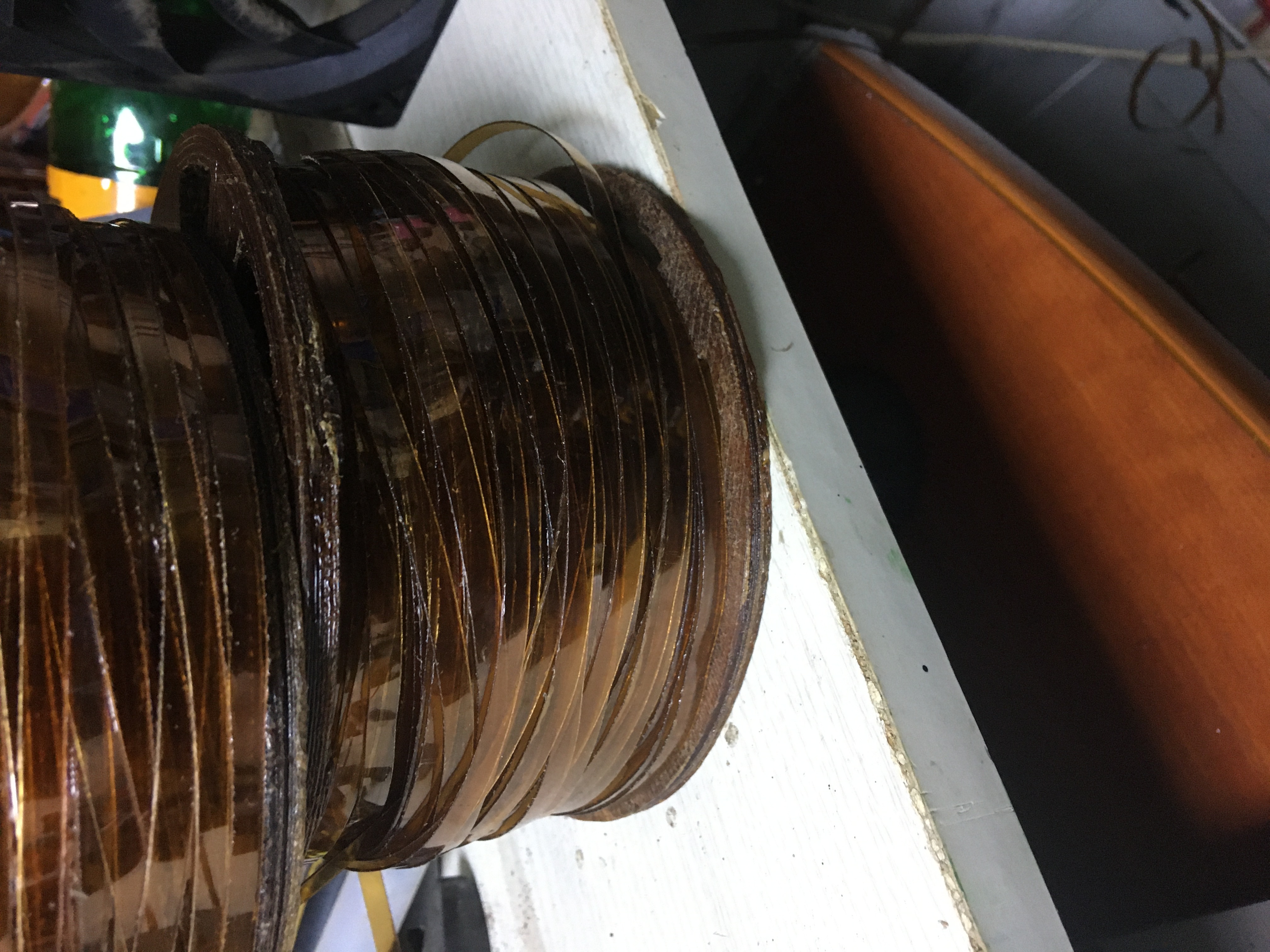

vladimirV, собрал свой датчик метража! У меня почему-то получается разная длина прутика! Коррекцию под свой валик не делал! По ленте ( из под каких-то бутылок!) в целях замера и теста взял короткие одинаковые отрезки 5 метров ровно. Замер 1 длина 6 метров 35 см полученного прутика. Замер 2 длина 5 метра 65 см! По логике произошло растяжение в первом случае а по второму замеру сжатие. Датчик метража поставил после хотенда! По логике ленту зачем измерять? Нам же важна длина прутика. А отсюда вытекает вопрос- лента и пруток у вас получается одинаковой длины?

1. Не сравнивал длину ленты с прутком. Датчик поставлен на ленту специально. Причина в площади соприкосновения. У ленты большая площадь соприкосновения с обеих сторон. При нормальной подтяжке роликов пробуксовки нет.
У прутка площадь соприкосновения очень мала. Всего лишь две точки. Поэтому возможность пробуксовки очень большая. От сюда может возникнуть разница в показаниях.
площадь соприкосновения.png (10.89 КБ) 19480 просмотров
2. Если сам оптический датчик установлен не правильно, относительно прорезей на диске, то это так же приводит к нарушению считывания импульсов.
Вначале проверьте работу датчика. Коррекцию под свой валик и количество прорезей нужно сделать. Прогоните отрезок ленты (сантиметров 20) несколько раз и сравните разницу в показаниях. В случае необходимости, поправить положение датчика и силу прижима роликов.
