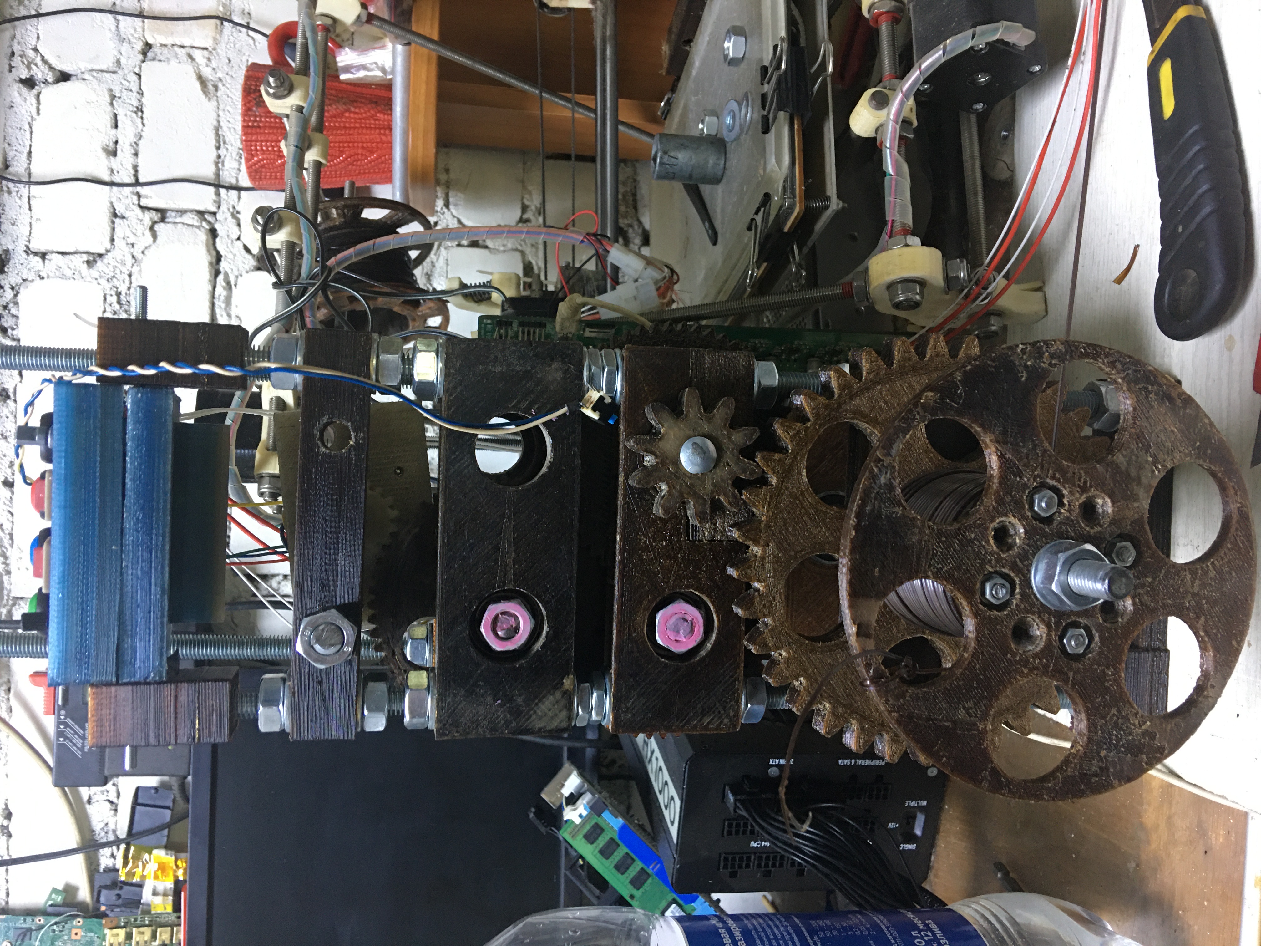

Наконец то допечатал минимальный набор для станка. Неудержался начал тестировать.

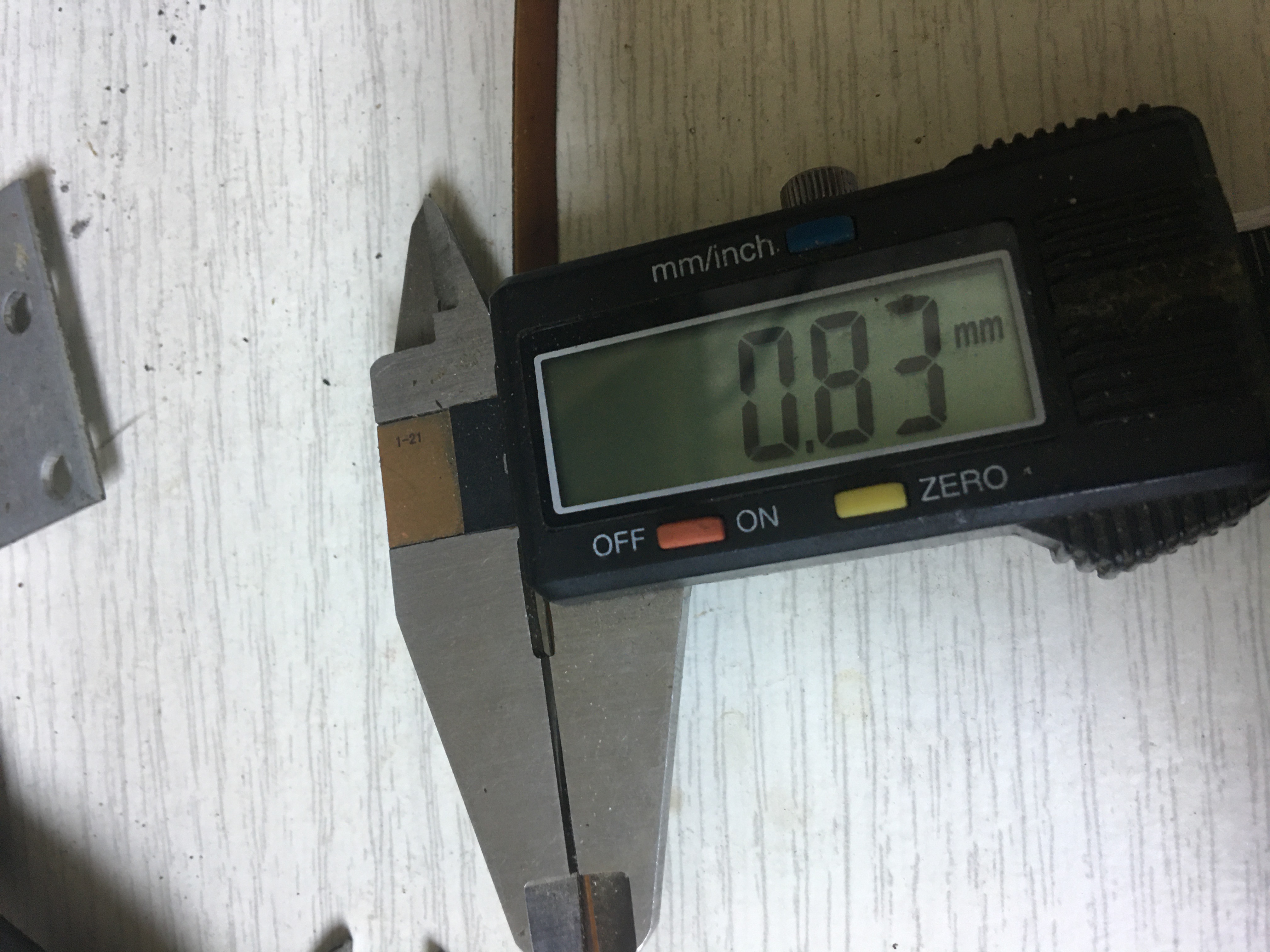

Непрочитанное сообщение serverxp » 09 июл 2021, 16:42
Практически идеально. Диаметр прыгает на 1 сотку!

Непрочитанное сообщение serverxp » 09 июл 2021, 16:51
Прошу сильно не пинать. Собирал это дело для пивных кег.
Толщина слишком прыгает!

Непрочитанное сообщение serverxp » 10 июл 2021, 00:04
По итогом первых тестов получился всеядный монстр. Заполнение прутика 100%. Пару раз просто разорвал ленту в фильтре! Возможно гнал при большой температуру 220 градусов! Хотя предыдущий намотчик просто останавливался от непосильной нагрузки! Как видно на фото часть деталей не прикручино. Мотор вообще болтался на 1 шпильке и даже небыло намёка что он не справляется с нагрузкой! Ещё раз спасибо автору за алгоритм работы! В программировании я не силён!
