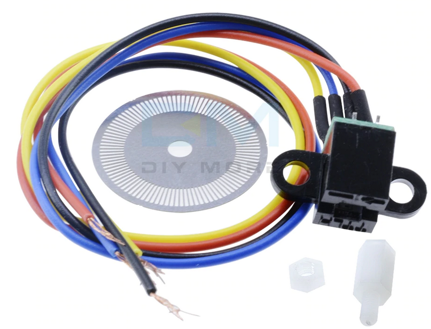

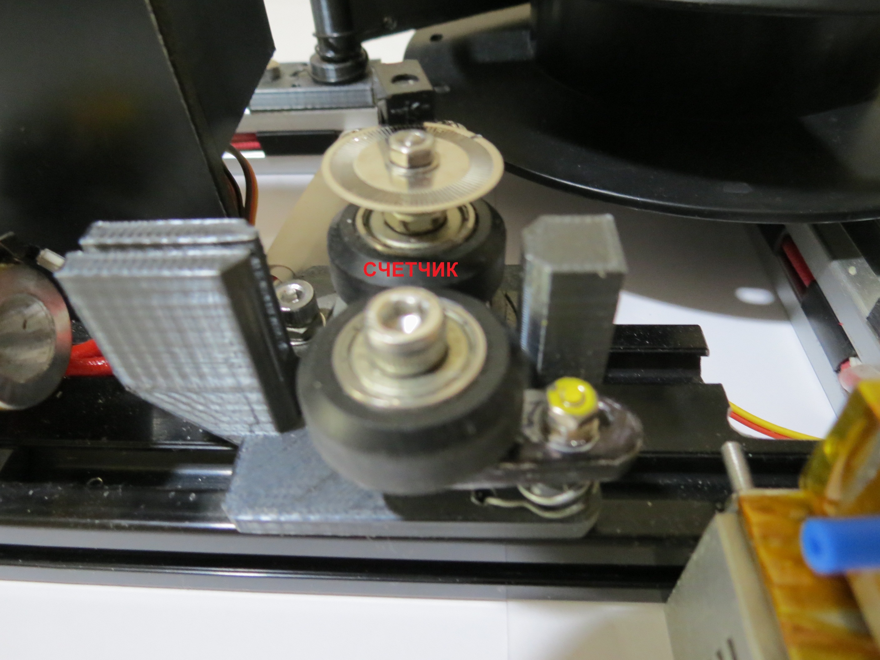

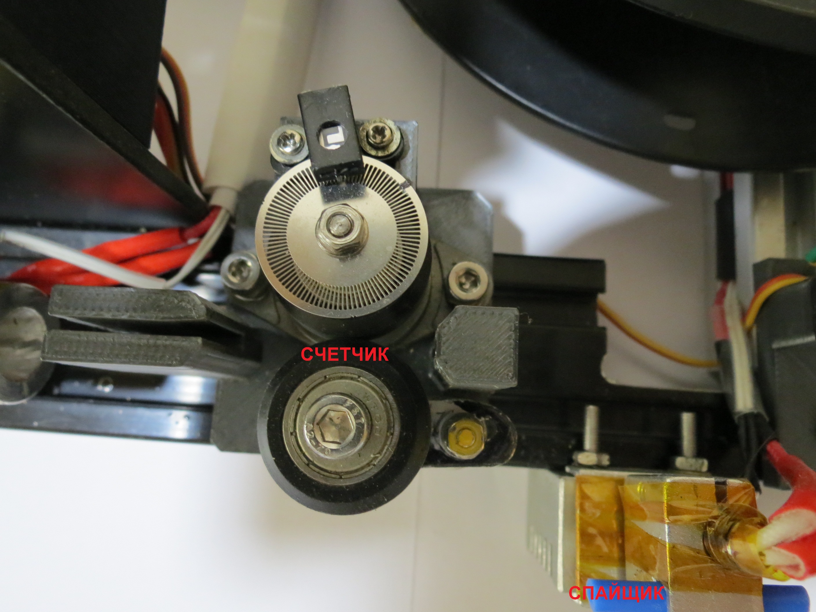

Счетчик ленты. Фотоэлектрический датчик с диском 100 линий. Ролики на 24мм.

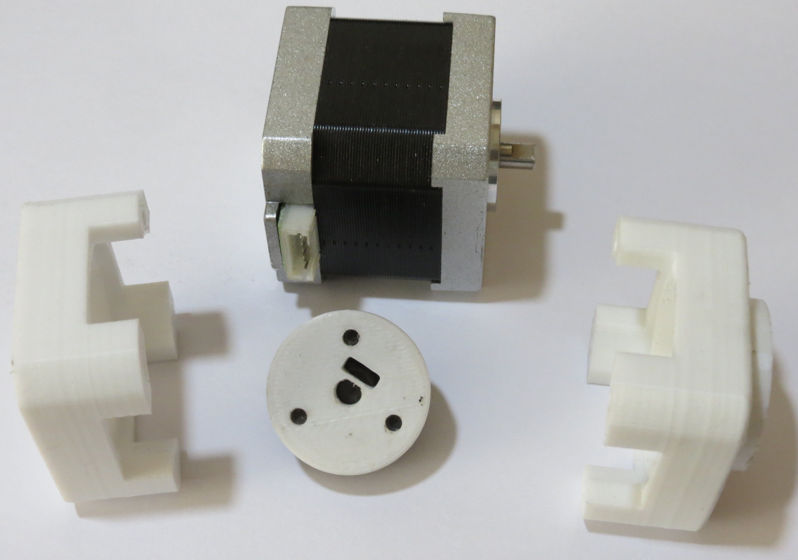

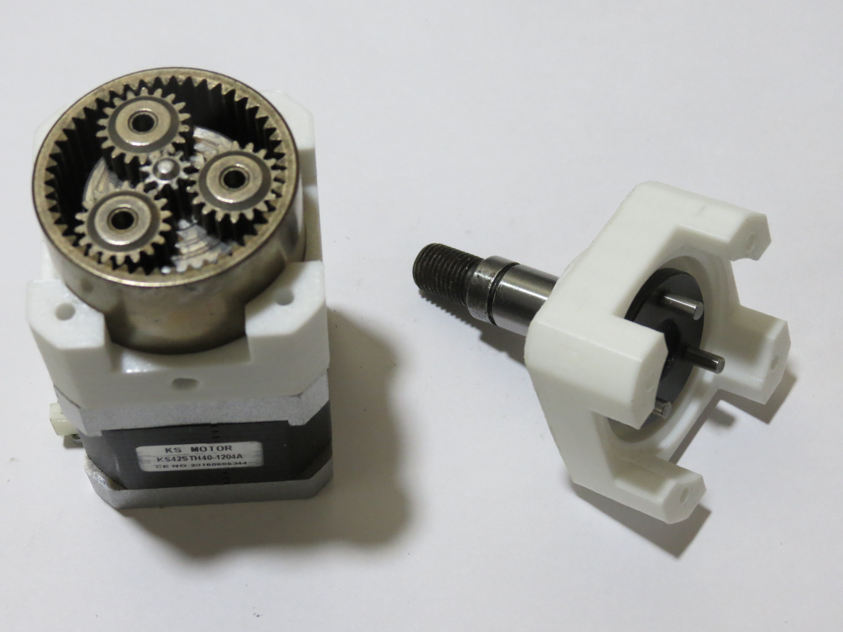

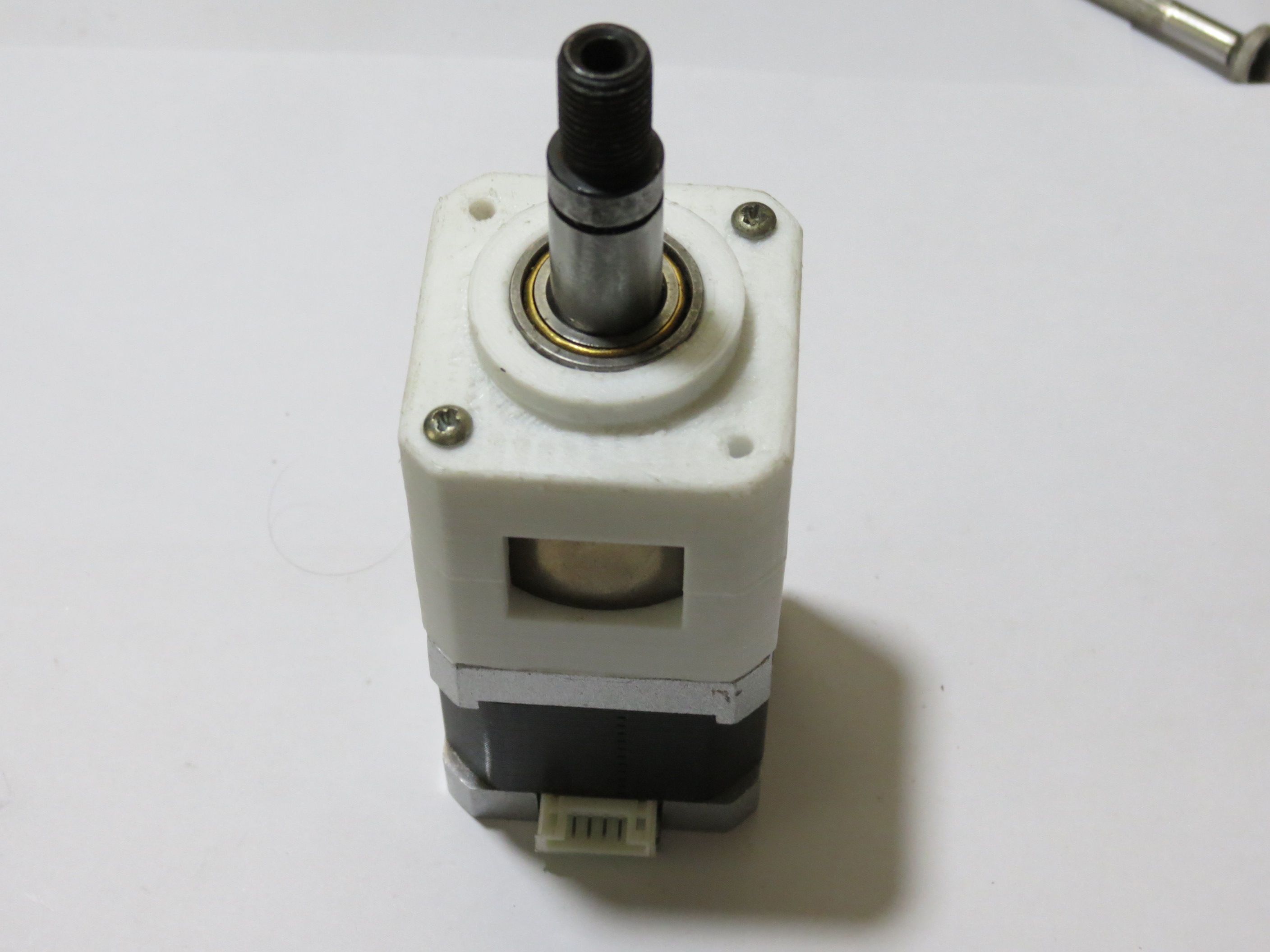

Закончил маленький, но мощный редуктор 1/36, со съемной катушкой. Редуктор изготовлен из запчастей для шуруповерта. Валялись от сгоревших. Можно приобрести в магазине, в ремонтной мастерской или выписать по интернету. В комплекте редуктора идет один диск с шестерней, а их надо две. Два подшипника 12х21х5, типа 100801; 61801.
редуктор.rar
(131.68 КБ) 400 скачиваний
Последний раз редактировалось vladimirV 22 июн 2020, 17:20, всего редактировалось 1 раз.

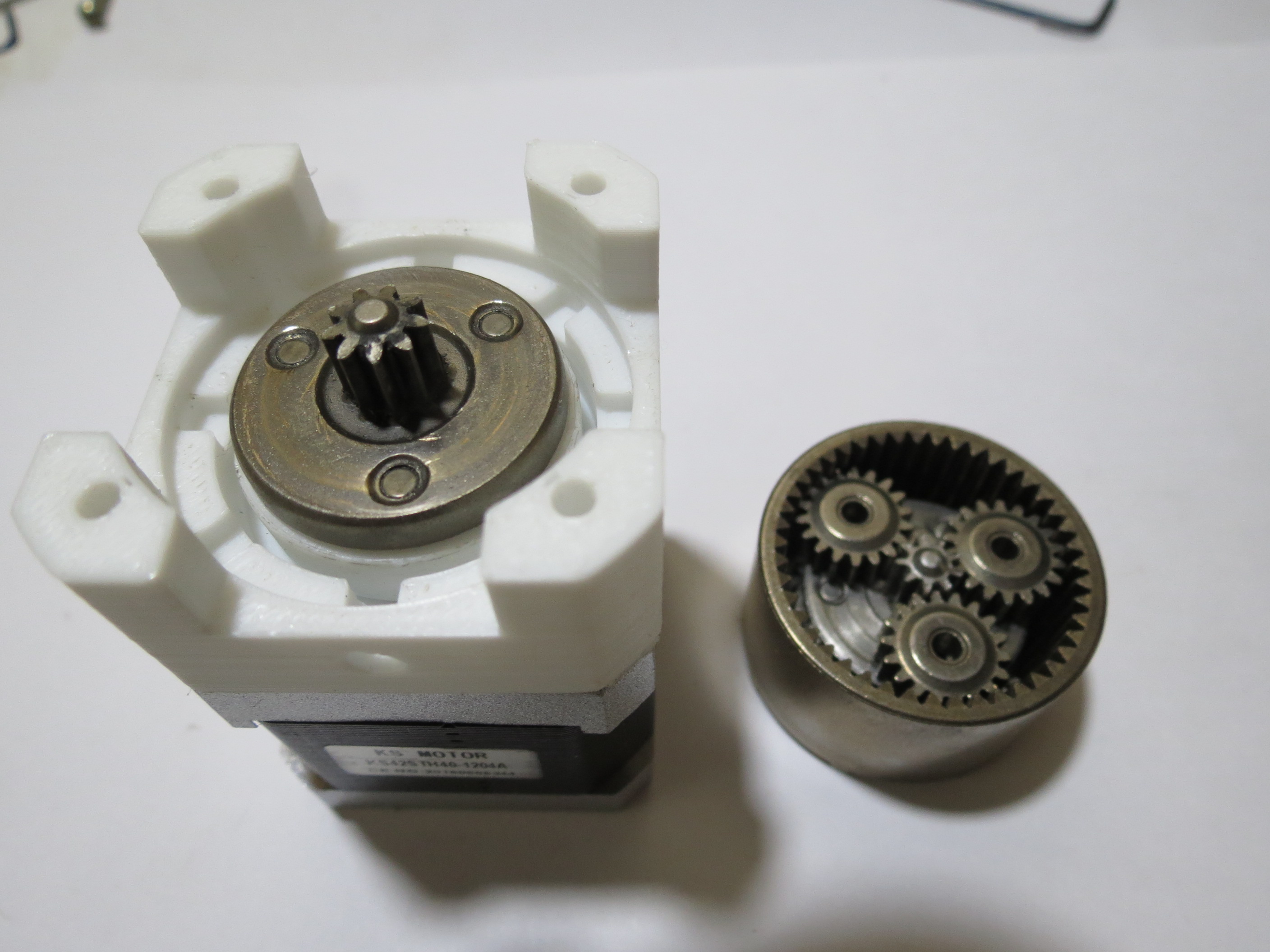

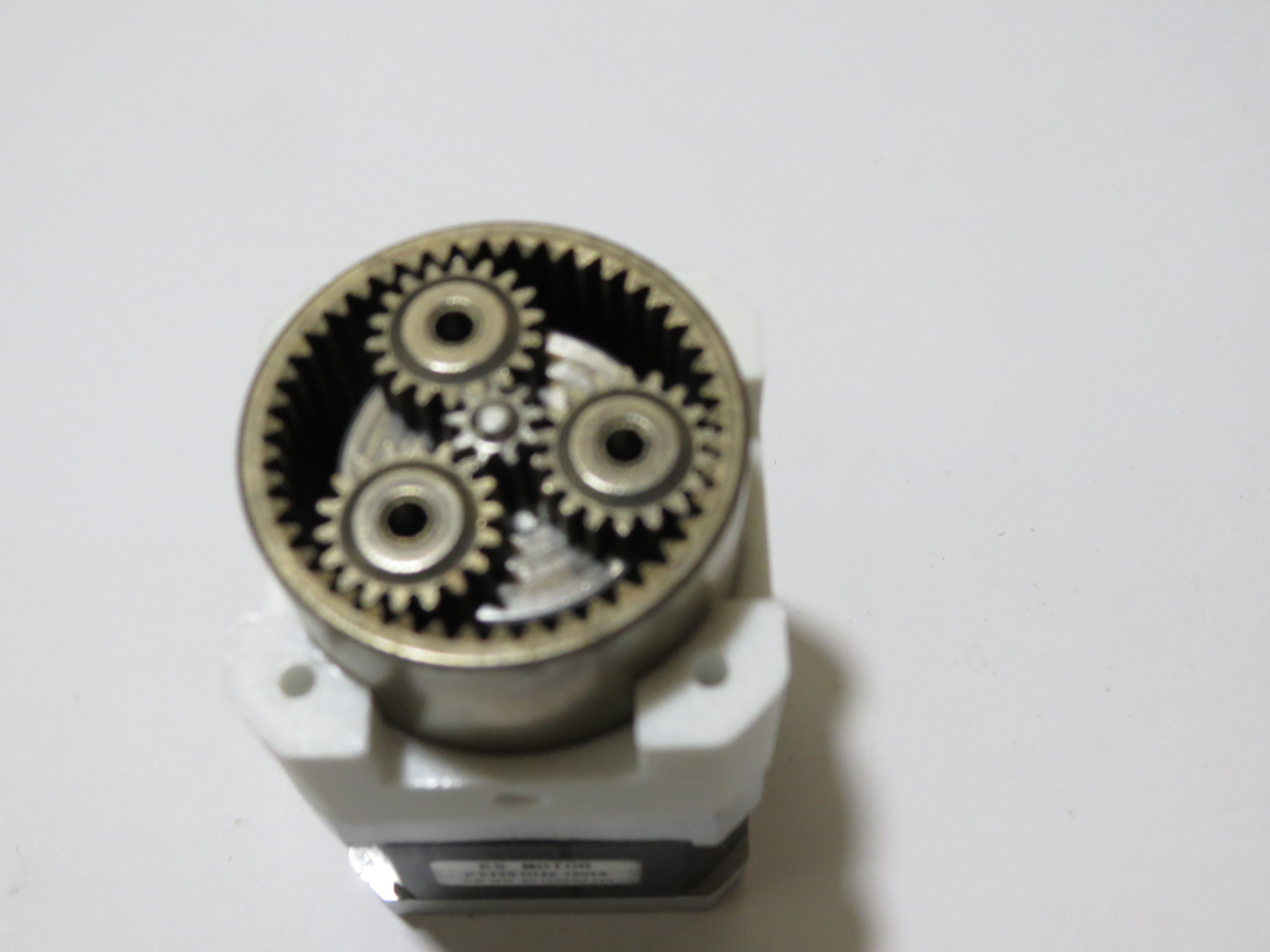

Непрочитанное сообщение vladimirV » 22 июн 2020, 17:00

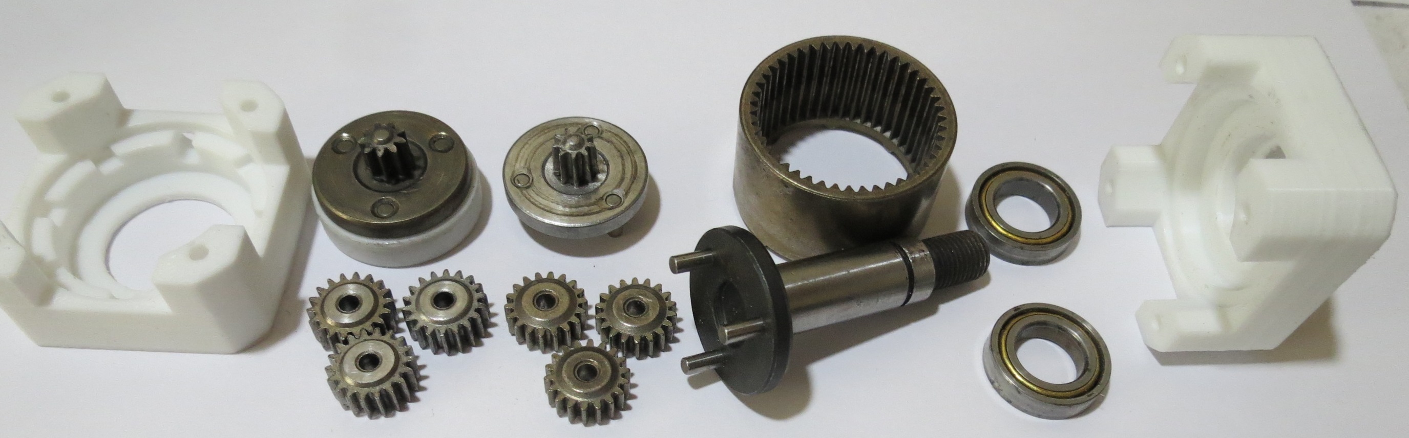

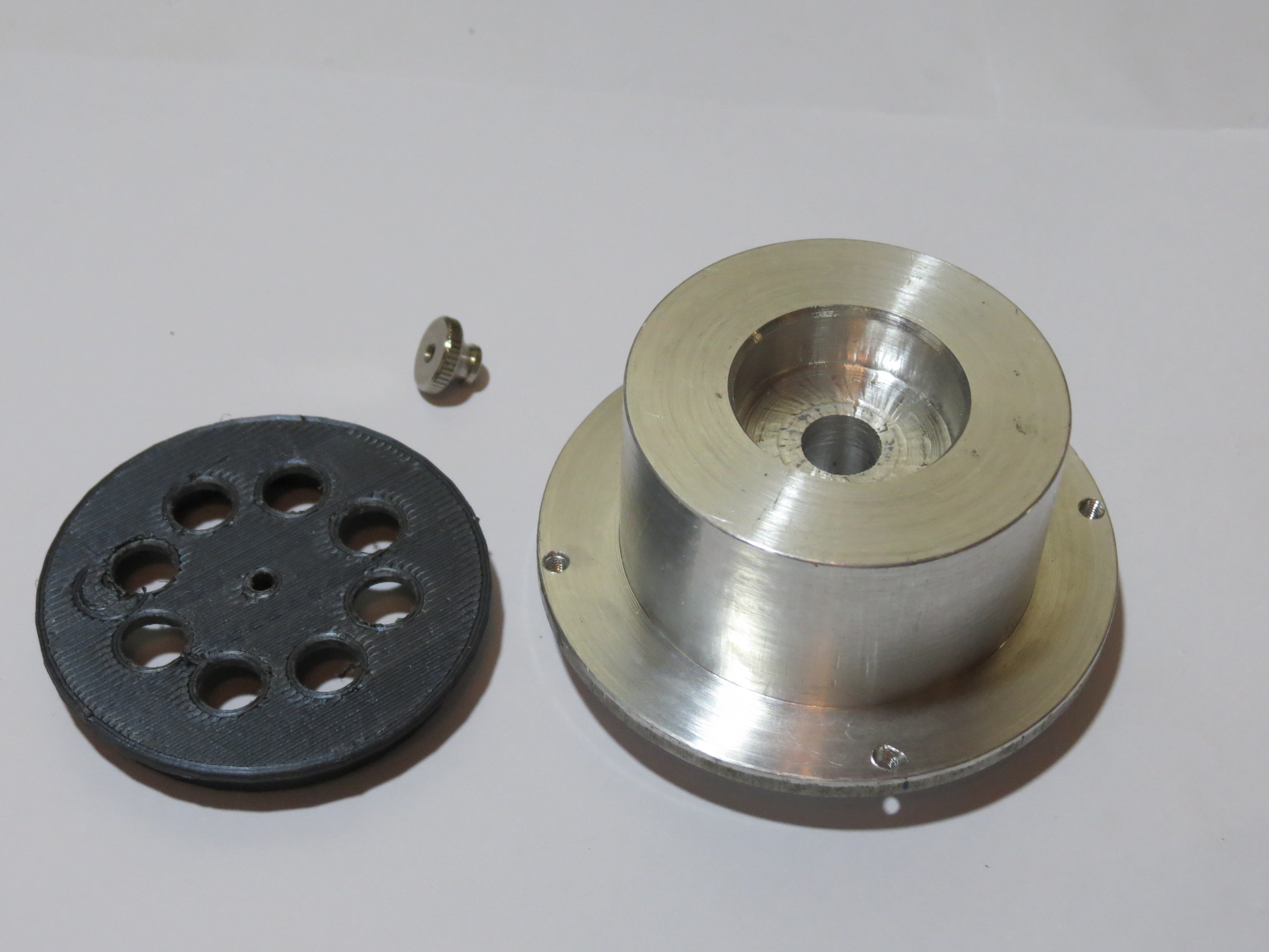

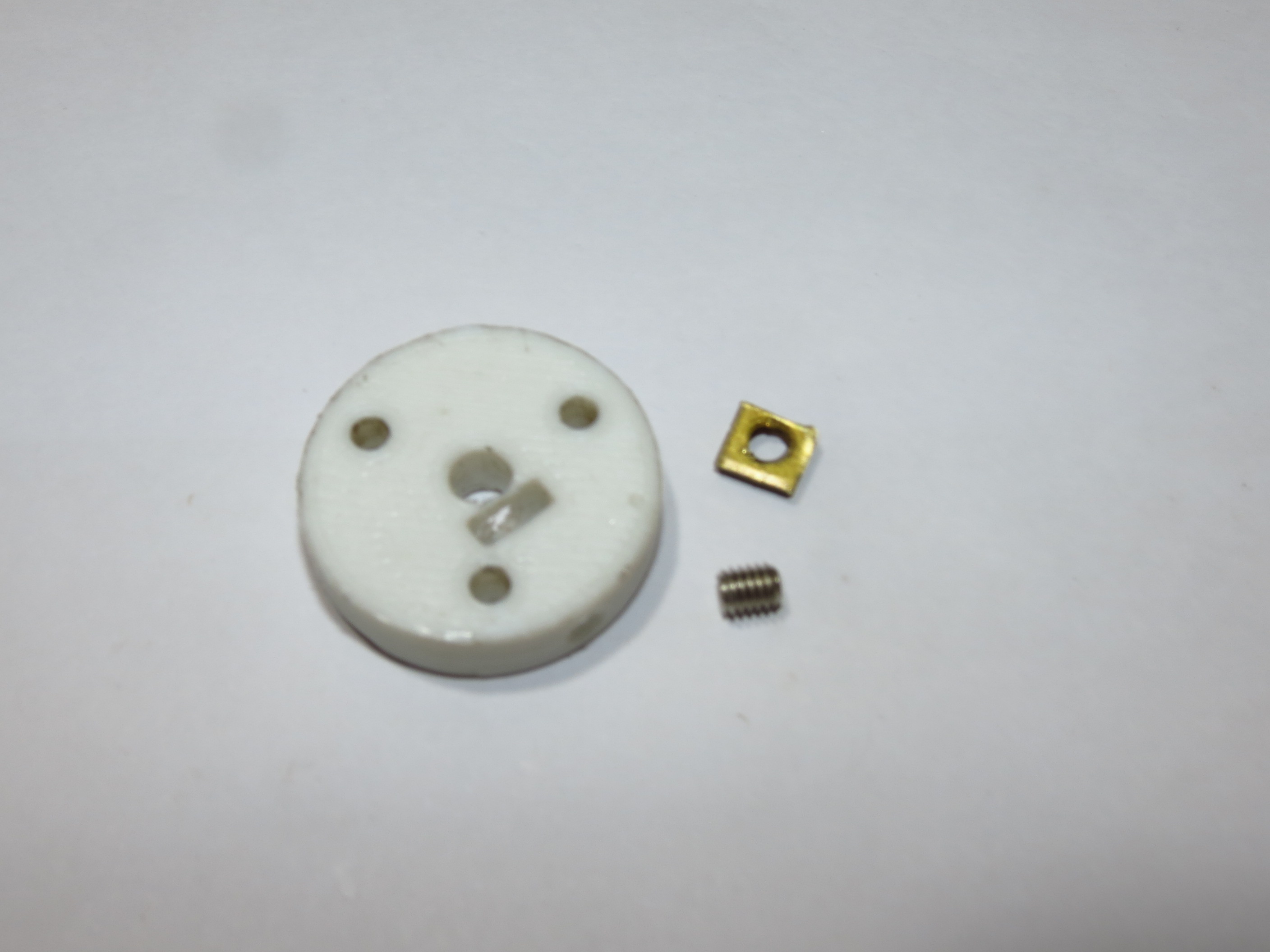

Сборка редуктора:
vladimirV
Сообщения: 284
Поблагодарили: 87 раз
Непрочитанное сообщение vladimirV » 22 июн 2020, 17:02
Сборка редуктора:

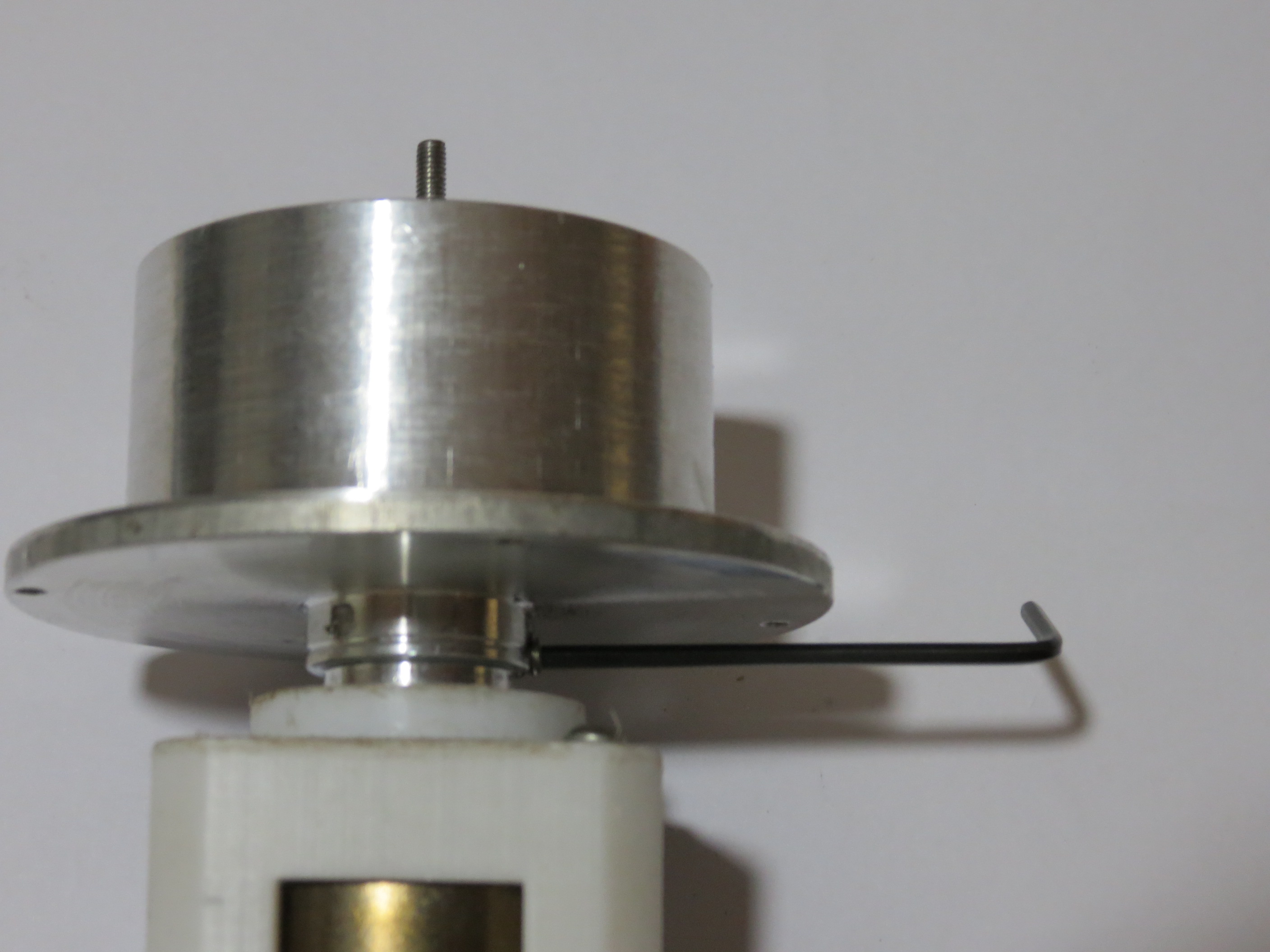

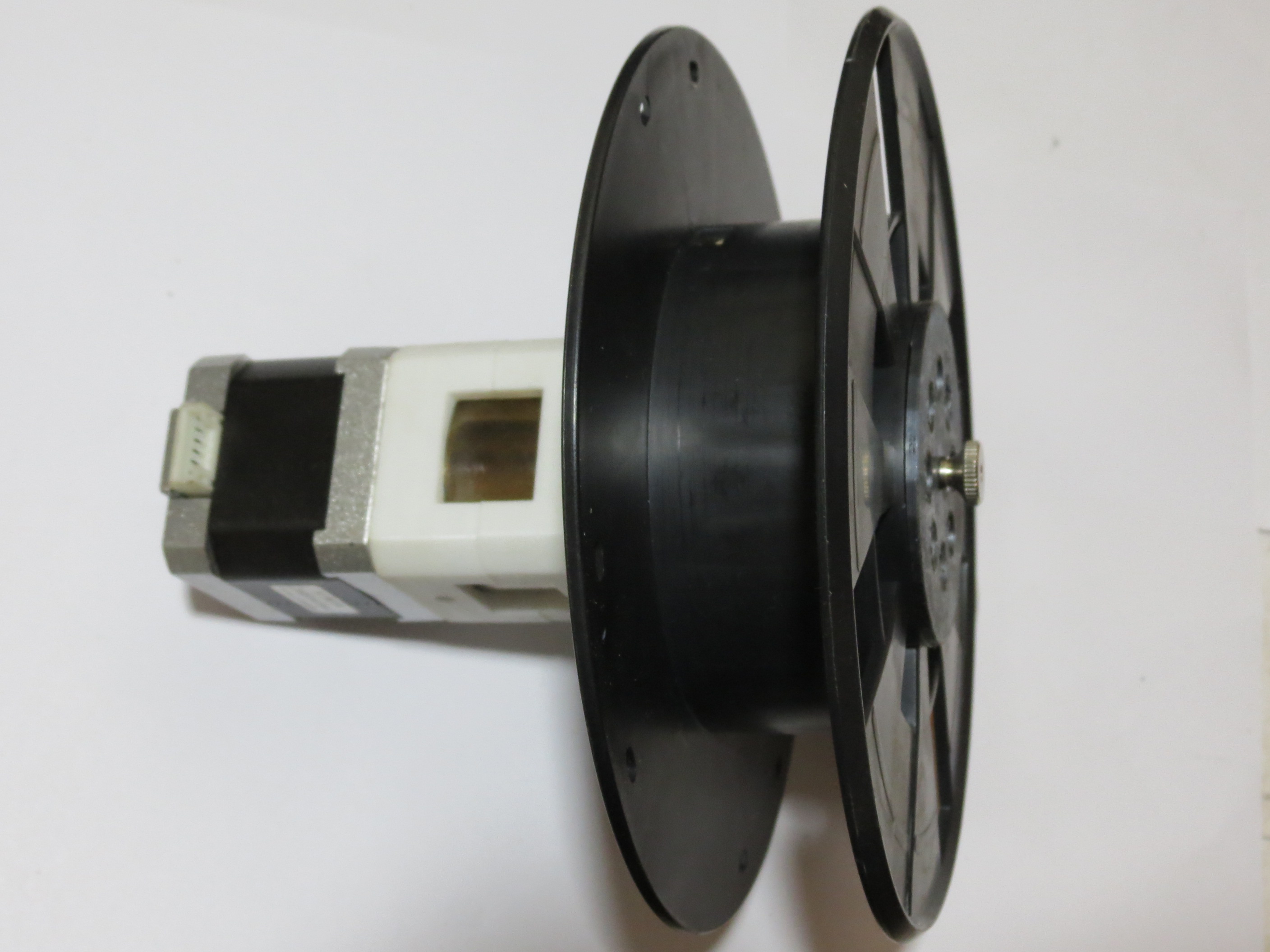

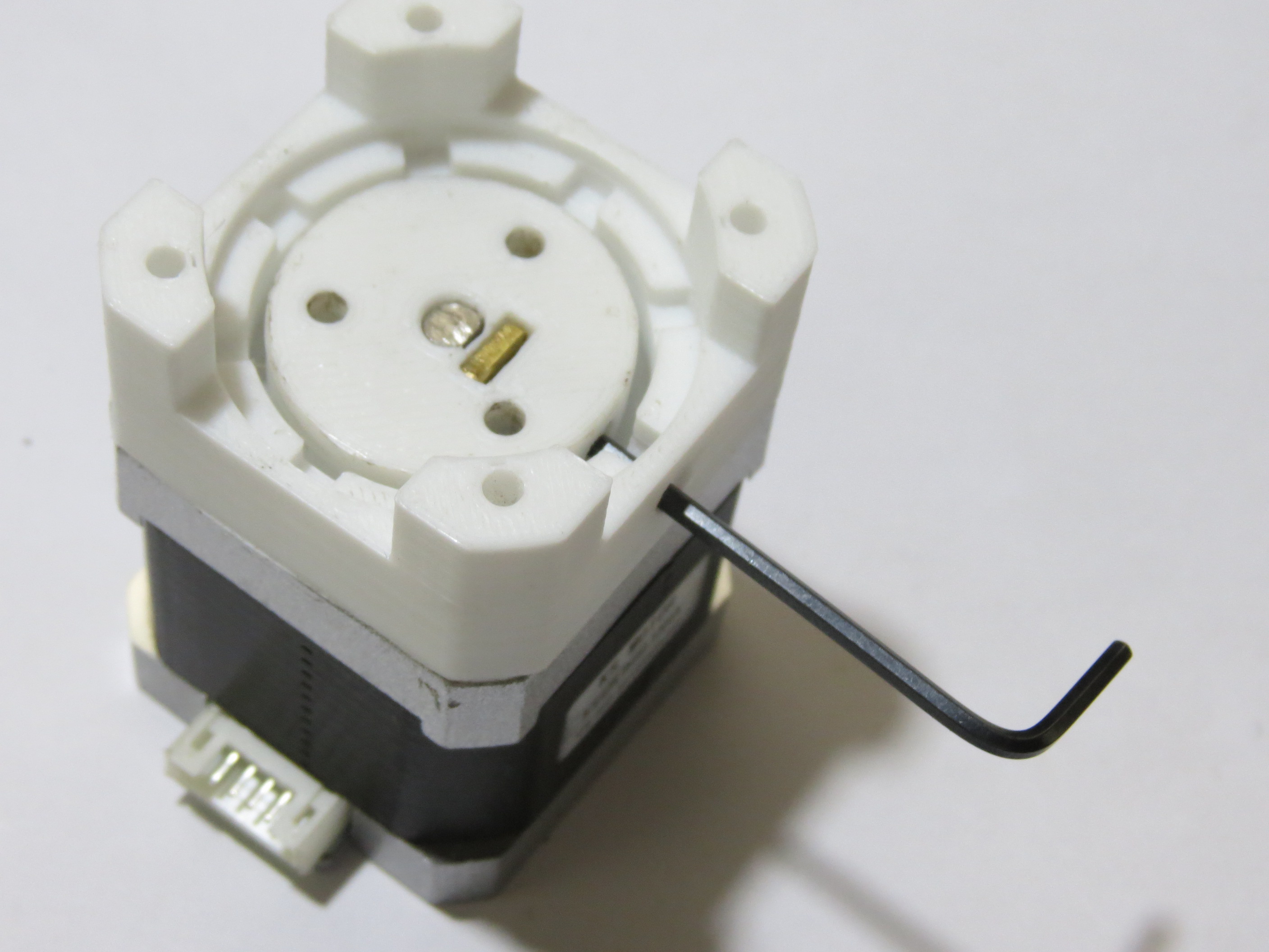

Сборка привода катушки:

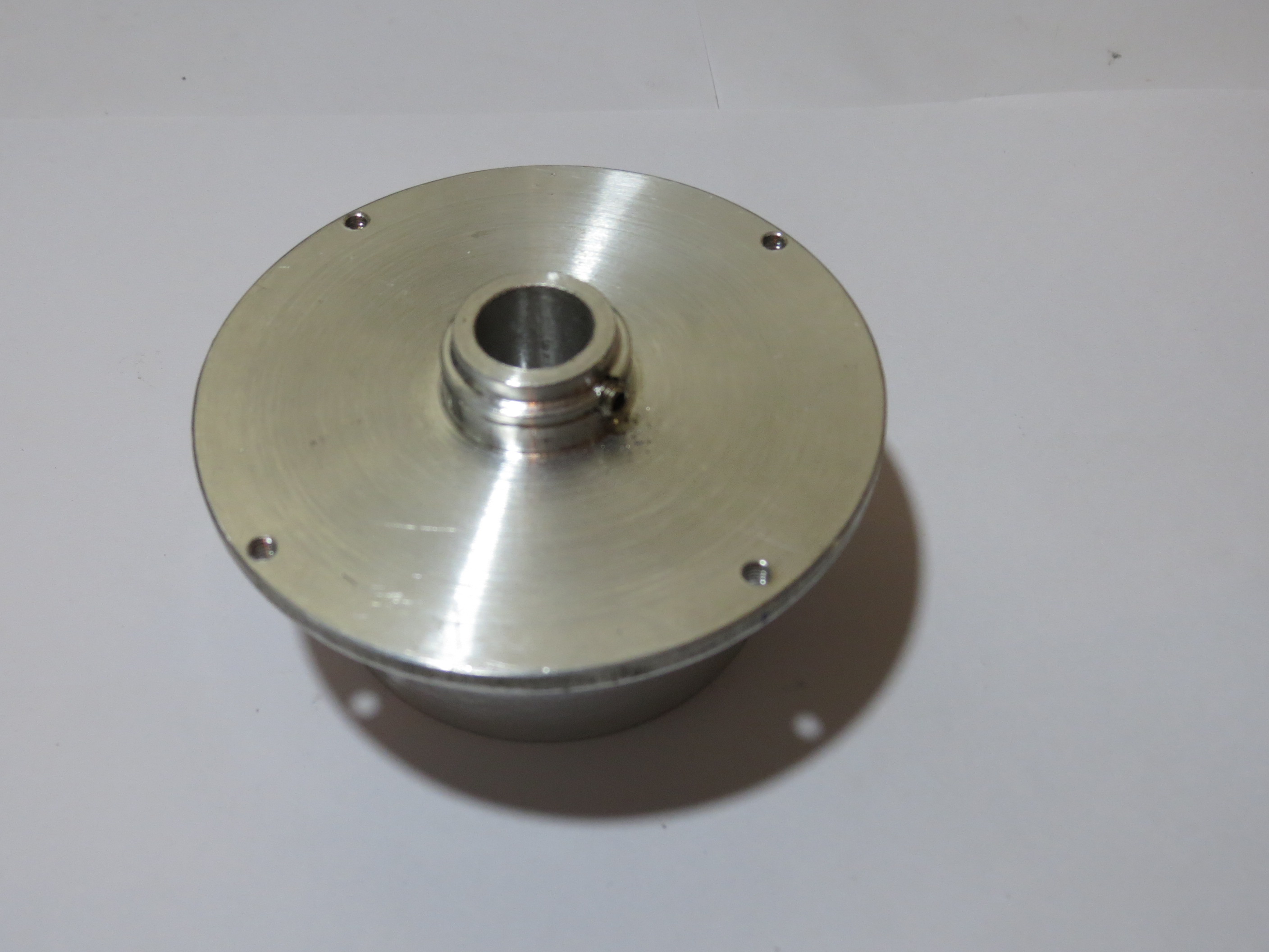

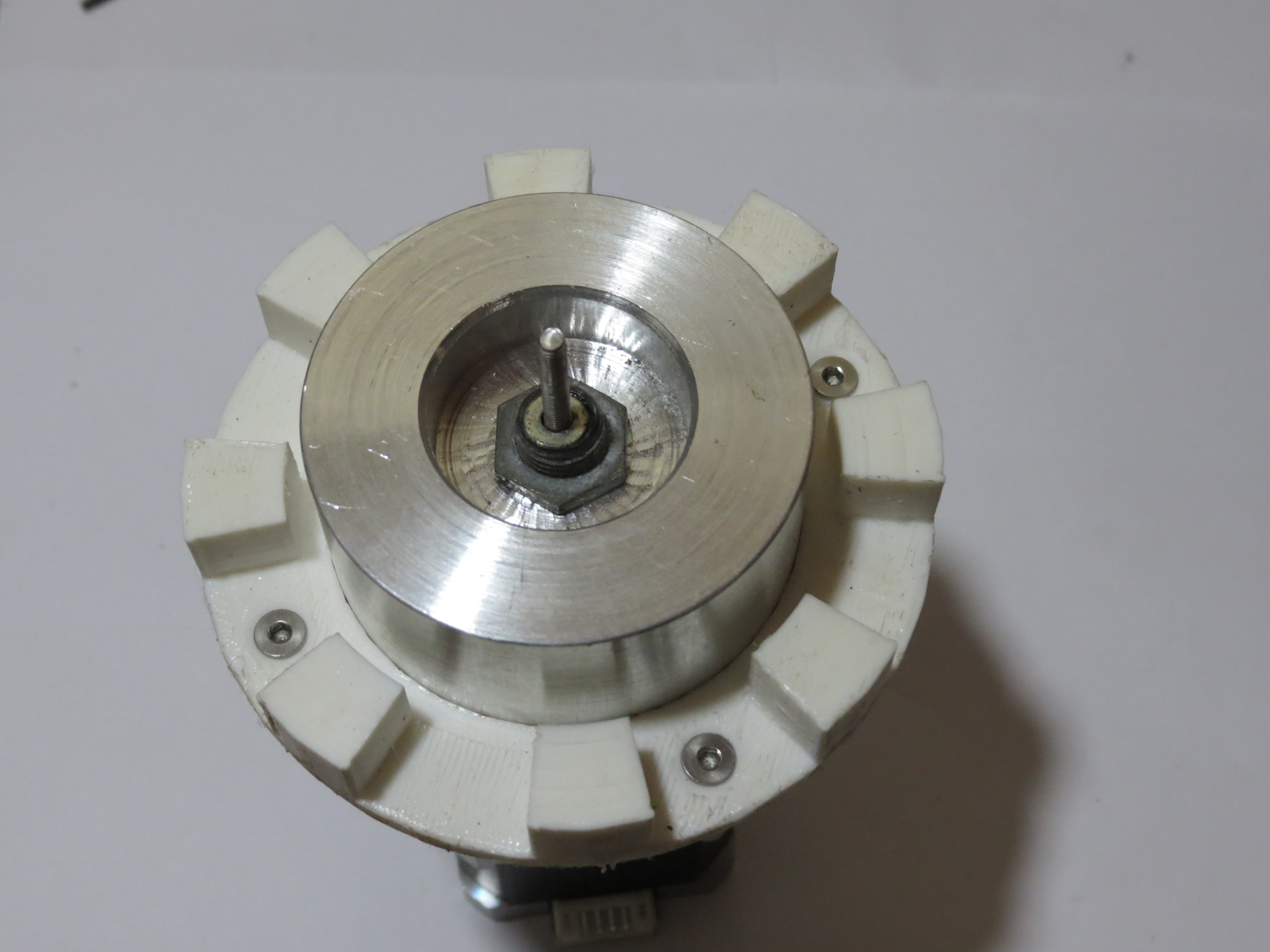

Непрочитанное сообщение Rubistar » 22 июн 2020, 23:48

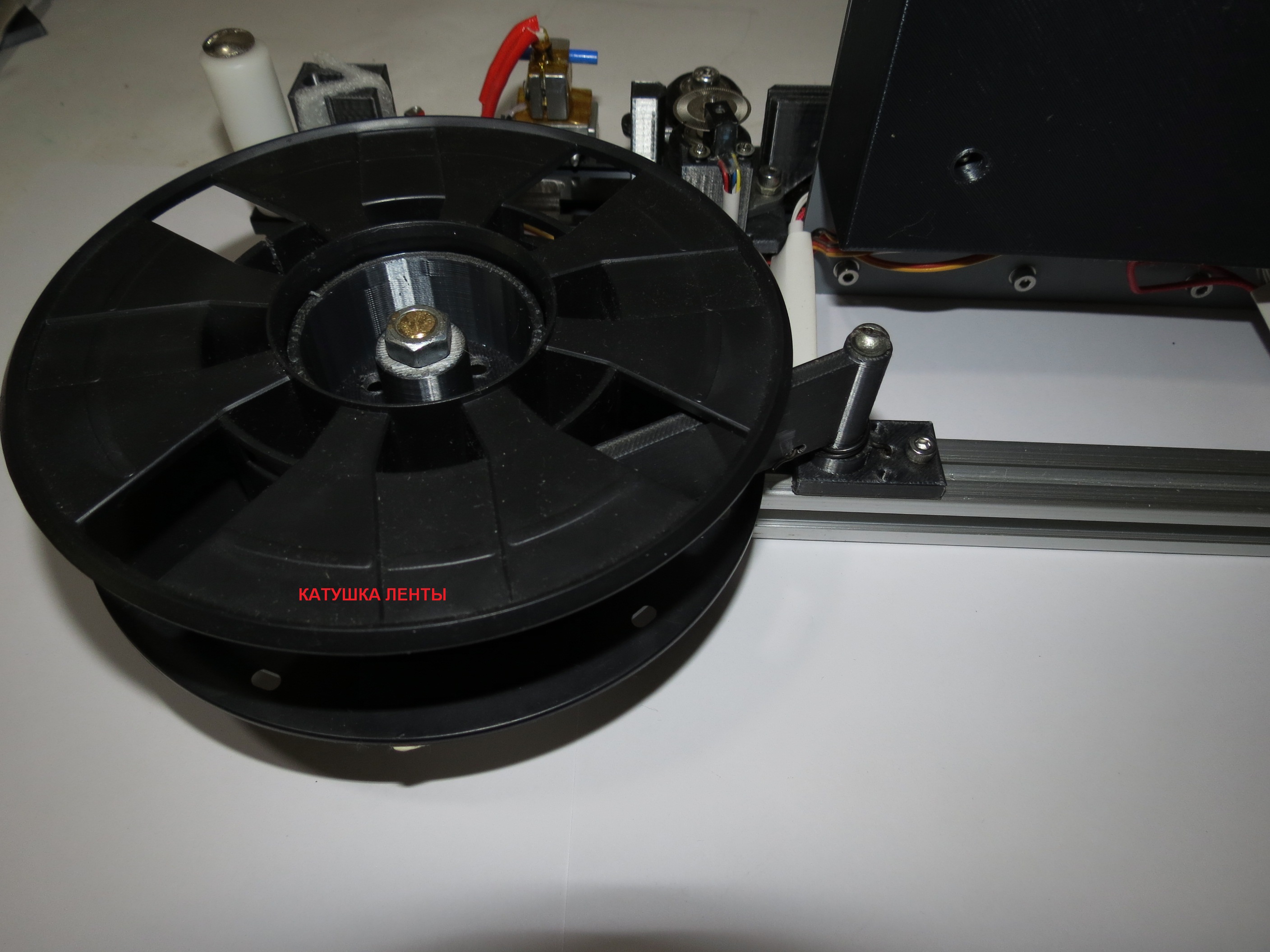

Респект автору! Просто - дешево - сердито. Единственная загвоздка может возникнуть в изготовлении втулки приемной катушки. Нужны токарные работы. Можно конечно попробовать изготовить из того самого ПЭТВ.
73! UA4AU
Непрочитанное сообщение Alex Post » 23 июн 2020, 08:45
Rubistar писал(а): ↑
22 июн 2020, 23:48
Да легко можно творчески переработать: сделать втулку печатной, по оси вставить закладную гайку, например M8 и щеку привинчивать болтом(винтом). Нагрузки там особой нет, усилие от мотора передается выступами прямо на катушку, а эта болванка- просто ось.
vladimirV
Сообщения: 284
Непрочитанное сообщение vladimirV » 23 июн 2020, 12:29
Этот переходник (направляющая ось),конечно можно распечатать из пластика. А способы фиксации на оси редуктора можно применить разные.
Непрочитанное сообщение Alex Post » 23 июн 2020, 13:53
Кстати, для крепления и передачи момента можно использовать два конуса, стягиваемых шпилькой и гайкой. И любую катушку можно поставить, и центровка точная. Я такой приблудой мотки перематываю - вполне себе нормально момент передает. Главное чтоб направление вращения было на зажим гайки, и все ок.
