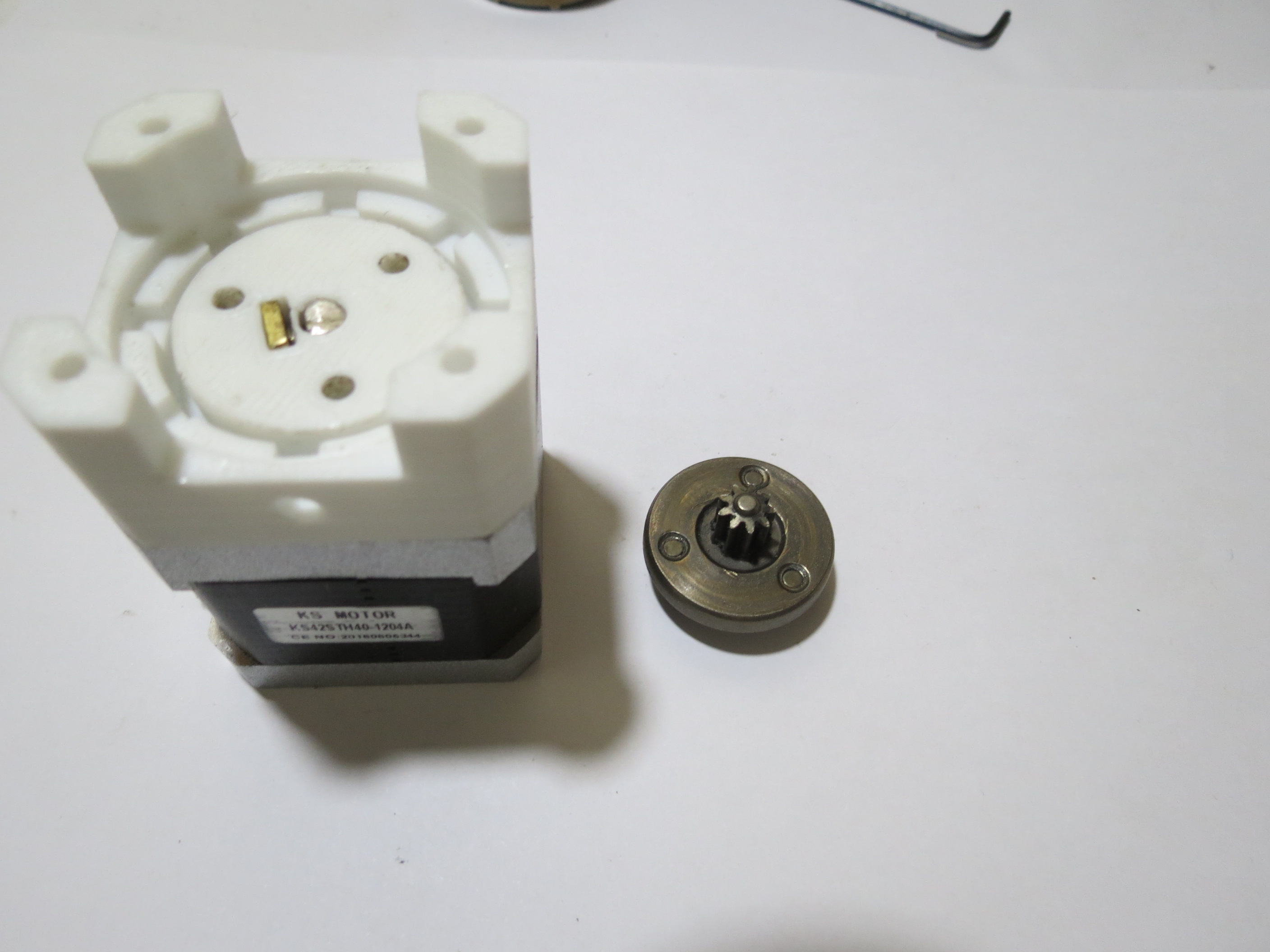

Закончил маленький, но мощный редуктор 1/36, со съемной катушкой. Редуктор изготовлен из запчастей для шуруповерта. Валялись от сгоревших. Можно приобрести в магазине, в ремонтной мастерской или выписать по интернету. В комплекте редуктора идет один диск с шестерней, а их надо две. Два подшипника 12х21х5, типа 100801; 61801.
редуктор.rar
(131.68 КБ) 399 скачиваний

Сборка редуктора:
vladimirV
Сообщения: 284
Поблагодарили: 87 раз
Непрочитанное сообщение vladimirV » 22 июн 2020, 17:02
Сборка редуктора:

Сборка привода катушки:
