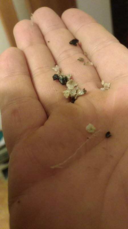

Здравствуйте. Собрал я станочек на самоизоляции. Сам редуктор взял уважаемого Zneipas. А остальной велосипед изобрел сам. Вместо Ардуины китайский клон pro mini на lgt8f32 купил их как то на распродаже 20 штук по 60 рублей теперь расходую, экранчик TM1637 за 40р двигатель на халяву из принтера самсунг Mitsumi M49SP-1 нахаляву увеличил ток до 800ма обдуваю, кнопки - панель от монитора самсунг, вообщем сделано из мусора который под ногами валятся(почти) чтохорошо вписывается в концепцию . Скеч сделал добавлением пары функций в сетч от самодельной мультиварки которую я делал раньше 8)). Кстати скорость переработки примерно в 2 раза выше чем обычно я вижу на ваших видосах. Вообщем пруток то получается нормальный, но никак ничего толкового напечатать не получается, все время получаются какие то наплывы на сопло которые откалываются на модель и либо все отрывается когда такой наплыв задевает соплом либо его выечатывает и потом по нему ломается модель. Что вообще это за фигня ? сушу плохо ?

Непрочитанное сообщение Alex Post » 13 май 2020, 07:42
dorogoy2008 писал(а):
12 май 2020, 19:06
Скорее всего, нужно настраивать поток. Многовато пластика подается, вот он и "дыбится". Хотя петг и фабричный склонен к образованию соплей т катышков...

Непрочитанное сообщение dorogoy2008 » 13 май 2020, 11:09
Оказалось бежало из под резьбы холодильника. Плохо закрутил когда сопло менял. А на нагревателе резинка сверху не видно что под ней. А то уже все бутылки в катышки переработал в округе и думаю почему нигде в инете такой проблемы не описано 8) .
