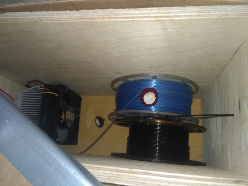

Ящик надо потеплее. Все таки 40 ватт не большая мощность нагревателя. Из дерева или пластика с утеплением (я использовал самое простое - фанеру и картон)

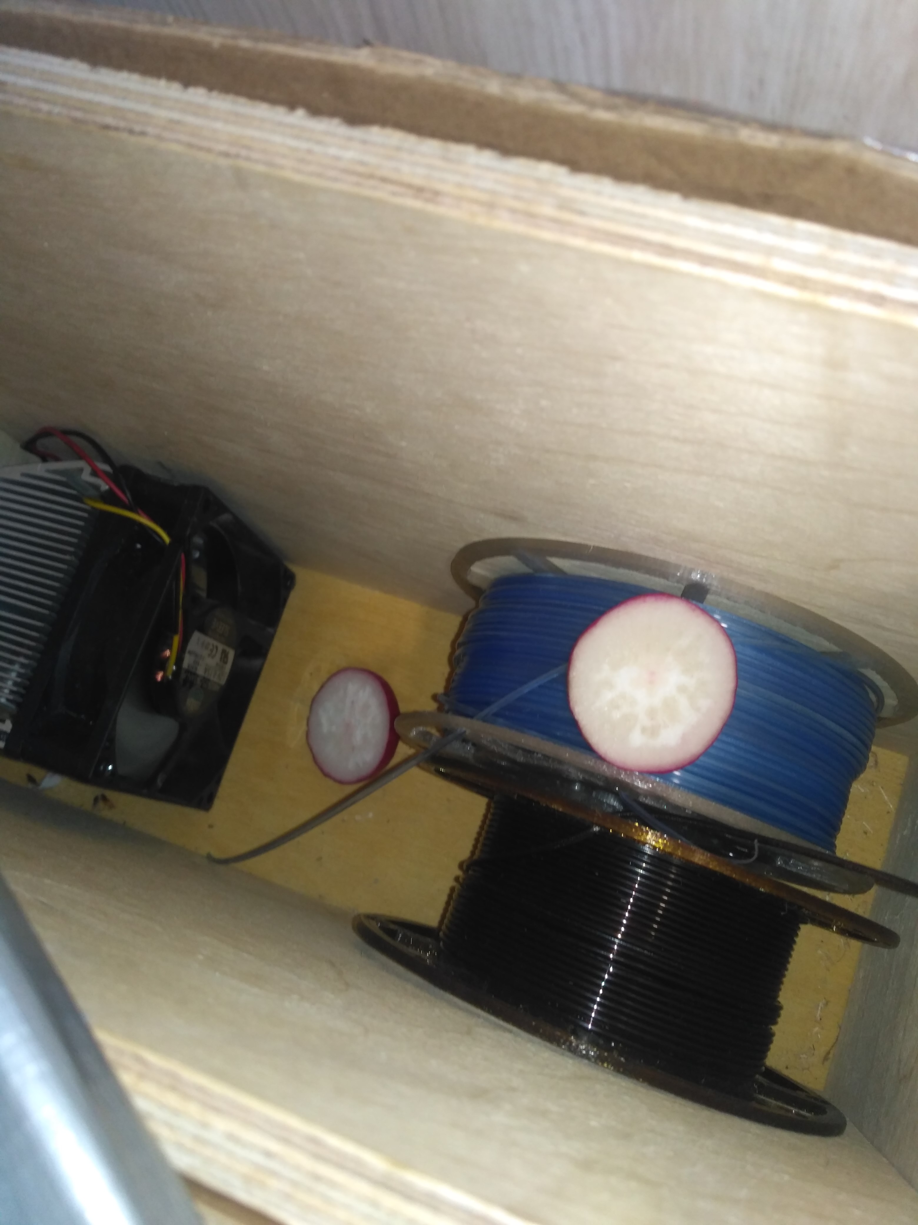

Вчера ночью заглянув в холодильник увидел пакет редиски. Выбрал покрупнее. Разрезал на две половинки. Положил в сушку.
Через 8,5 часов - сегодня посмотрел что получилось.
Делаю вывод что сушка сушит... ;)

Неправильно, дядя Фёдор, ты бутерброд ешь эксперимент ставишь :) Нужно было контрольную половинку рядом с сушкой положить ;) Ну да ладно, сушит так сушит ;) В овощесушилке просто из этой редиски за 8.5 часов хрустящий чипс бы был, или близко к этому...

Непрочитанное сообщение Zneipas » 12 май 2020, 11:01
12 май 2020, 10:26
Согласен, сегодня по феншую проведу. Я вчера собсно эксперимент не ставил. Просто закинул посмотреть.

Да смысл? Доказать самому себе? Я думаю, себе ты и так все доказал. Доказать мне? Тоже бестолку, имея сушилку, я не буду еще одну строить из-за экономии 100вт в час. При моем расходе 300-400квтч в месяц (а то и 500 при активной печати всеми принтерами) это капля в море. Доказать кому то еще? Аналогично. Если нужно сушить быстро - выбор за сушилкой для овощей. Если нужно сушить экономично - можно и твой вариант собрать. Единственное, что я бы предложил усовершенствовать - развернуть кулером в сторону стенки и просверлить в ней пару отверстий, чтоб чуток наружный воздух подсасывался. Ну и вверху где то отверстие для выхода теплого влажного сделать. Главное не переборщить, а то 40вт нагревателя это совсем немного.

Ненене. :D я уже давно вышел из возраста когда кому то чета буду доказывать. Просто я с сушками бытовыми никогда дел не имел и получил ориентир - за 12 часов гриб в чипсину. Это эталон подумал я. Гриба не нашел но нашел редиску. Провел эксперимент поделился результатом.
Никогда ни с кем не спорю. И не доказываю. Пустая трата времени. Цифры озвучил. Кому надо сам сделает выводы.
Вам, Alex спасибо за эталонные цифры. ;)
