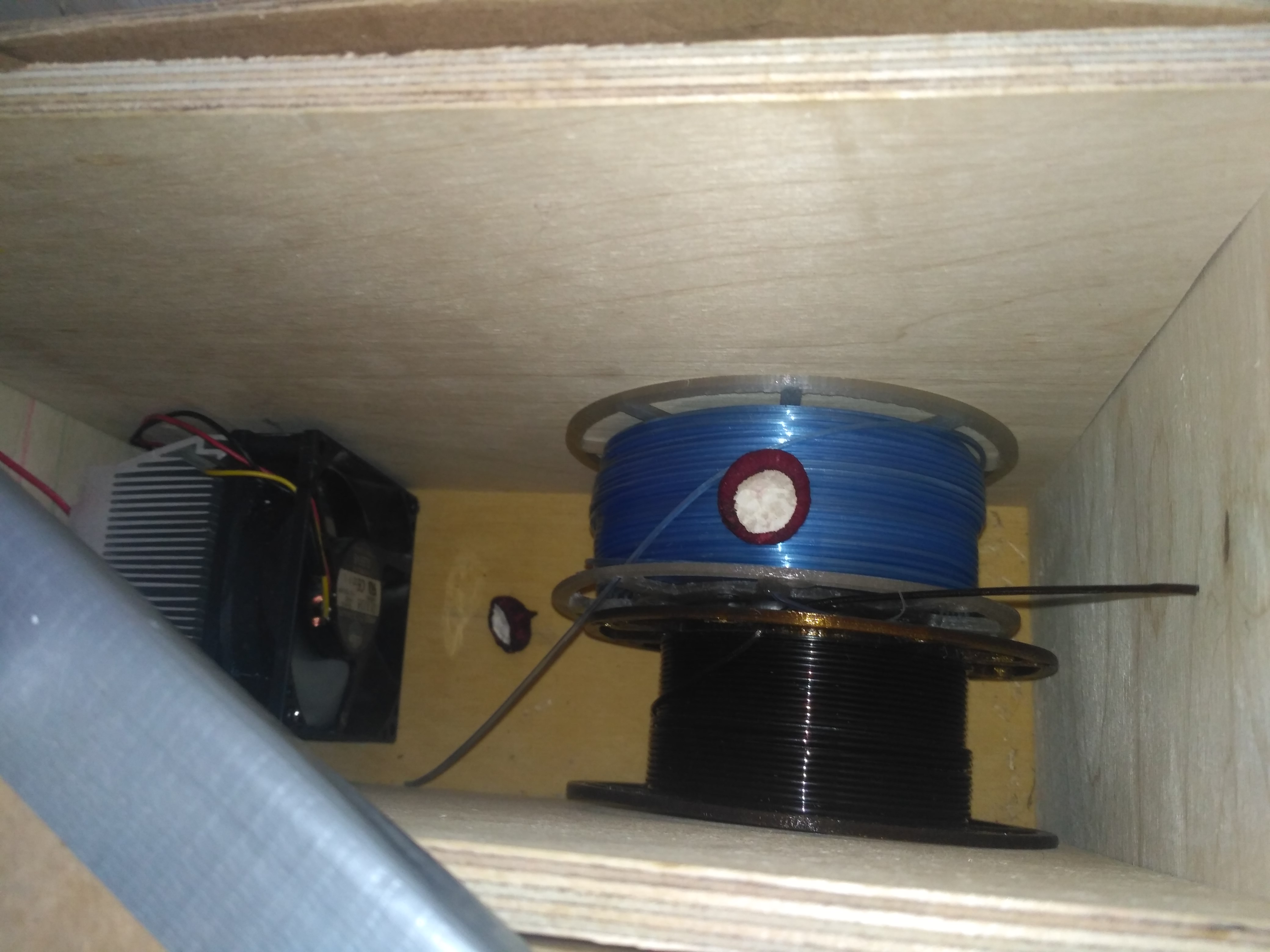

Alex Post, согласен сушилка супер но только для того у кого она есть а бежать за ней в магаз денег нема
lndus
- Сообщения: 79
- Зарегистрирован: 20 мар 2020, 15:50
- Имя: Roman
- Благодарил (а): 10 раз
- Поблагодарили: 7 раз
А если попробывать микроволнами поджарить у меня валяеться микроволновка со сгоревшим трансом.или с неё как раз получиться ящик хороший для сушки
Zneipas
- Сообщения: 302
- Зарегистрирован: 20 ноя 2019, 14:36
- Благодарил (а): 112 раз
- Поблагодарили: 83 раза
Ящик надо потеплее. Все таки 40 ватт не большая мощность нагревателя. Из дерева или пластика с утеплением (я использовал самое простое - фанеру и картон)
Shaman555
- Сообщения: 108
- Зарегистрирован: 24 фев 2020, 12:20
- Имя: Евгений
- Откуда: Украина
- Благодарил (а): 40 раз
- Поблагодарили: 24 раза
Сушил пару суток в сильном потоке воздуха при температуре 40-50 гадусов , пластика было много . Думал "вот насушу, надолго хватит" . Хранил в пакете, не очень закрытом, постепенно расходовал. Через 3 недели стало заметно, что набрал влаги из воздуха, стал "кипеть" , стрелять и волоситься. Так что надолго вперед сушить нет смысла.

При резком нагреве может получится как после сопла - вода сразу закипит и получим пористый пруток. Похоже чем медленне сушка - тем качественнее. Хотя, для чистоты эксперримента, наверное, стоит попробовать.

Я ж и не предлагаю бежать. Просто описал принцип. А дальше - кто во что горазд. Но по уму нужно всетаки чтобы в ящике был воздухообмен, закрывать его наглухо не стоит.

Да смысл? Доказать самому себе? Я думаю, себе ты и так все доказал. Доказать мне? Тоже бестолку, имея сушилку, я не буду еще одну строить из-за экономии 100вт в час. При моем расходе 300-400квтч в месяц (а то и 500 при активной печати всеми принтерами) это капля в море. Доказать кому то еще? Аналогично. Если нужно сушить быстро - выбор за сушилкой для овощей. Если нужно сушить экономично - можно и твой вариант собрать. Единственное, что я бы предложил усовершенствовать - развернуть кулером в сторону стенки и просверлить в ней пару отверстий, чтоб чуток наружный воздух подсасывался. Ну и вверху где то отверстие для выхода теплого влажного сделать. Главное не переборщить, а то 40вт нагревателя это совсем немного.
