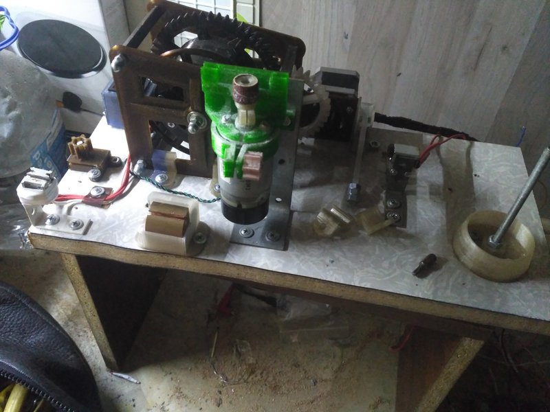

Апдейт рабочего места и станка. Потихому руки доходят. Сниму видео про сушку филамента уже с обновленной станиной. Люди уже распечатали новую версию, а я все альфу юзаю. Полгода лежал, ждал своего часа))

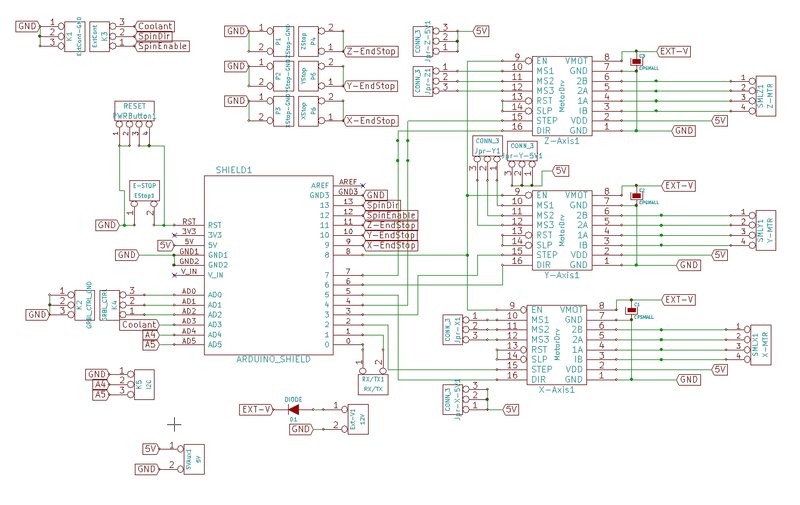

в прошивке GBRL нет терморегулятора, это весьма сложно написать и дополнить в прошивку CNC:( но идейка классная!
Ну или надо очень сильно попросить Zneipas изменить пинаут свой платы под шилд GBRL:))
По автомату сварки, пока копаюсь библиотеке (ках) по правильному управлению ШД для шилда GBRL:)
Медленно, знаю, но надежно иду мелкими шагами и только вперед!
ниже схемка GBRL шилда по пинам

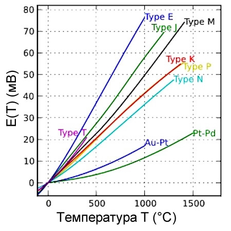

Именно речь о ТТХ от экземпляра до экземпляра, мы говорим не о термопаре, а о термо сопротивлении(термистор).
По заморочкам - да, стоит так как у меня как пример волочится при 172-186Ц разные ПЭТ, у многих др. здесь аж 260-270Ц. разница весьма ощутимая я думаю так как при Т 260Ц мы выходим на точку плавления ПЭТ, а при волочении у нас нет плавления , есть только размягчение ленты... Это совершенно разные физ состояния полимера.
Если нет желания видеть правильную Т на дисплее, то нет вопросов, можно и в "попугаях" измерять все:)) Только не надо писать что там "Ц":))) Можно сразу написать "Попугай"
Я все делаю для того чтоб меня понимали разные люди сразу, в "попугаях" как то меня не понимают:))
Ниже теоретические графики разных термопар и я чет не увидел никаких гипербоп... четкая линейность (линейная зависимость)
Мы можем об этом спорить 1000 лет, но думаю не стоит оно этого и тем более здесь:)
