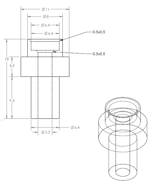

Непрочитанное сообщение antonkopa » 22 мар 2017, 15:34
исходя из фото часть втулки куда входит пластик с трубки конусообразная что помогает и направляет пластик в муфту. Но у меня она не конусообразная и полностью плоская :shock:

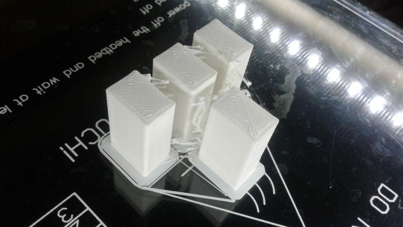

Первая тестовая печать.
Так как дело было за полночь, а попробовать уж очень хотелось, то как были настройки пруши, так и нарезал. Итог на фото, скорость сначала не менял, потом накрутил где то 300%, а миллиметров через 5 выставил 200% и так оставил.
Размеры детали больше по всем осям где то на 0.2 мм.
И странные артефакты по Z.
Явно нужно внимательнее отнестись к начальным настройкам ;)

Shaman, ретракт не нужно трогать, дефолтный работает нормально, по крайней мере в Куре. Длина трубки особого значения не имеет, если она +- 10 см. На фото очень много проблем видно, в том числе перегрев.

Перегрев это запросто, скорее всего у туточнего термистора попугаи другие, не как на пруше.
Курой не пользуюсь, понять ее не смог, это нарезано сликром.
