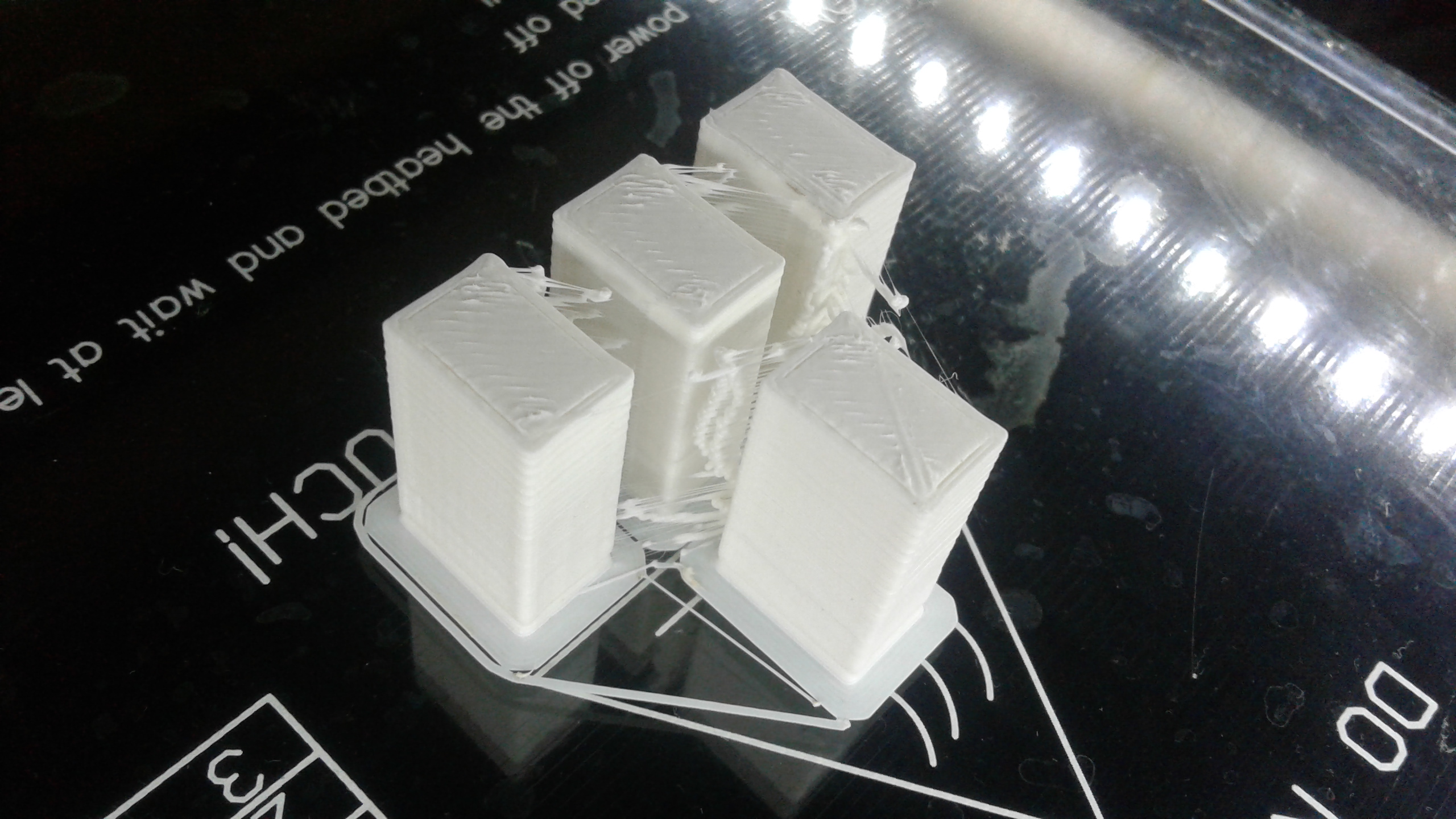

Первая тестовая печать.
Так как дело было за полночь, а попробовать уж очень хотелось, то как были настройки пруши, так и нарезал. Итог на фото, скорость сначала не менял, потом накрутил где то 300%, а миллиметров через 5 выставил 200% и так оставил.
Размеры детали больше по всем осям где то на 0.2 мм.
И странные артефакты по Z.

Явно нужно внимательнее отнестись к начальным настройкам

Сколько должна быть длиной трубка боудена для 222?
И сколько опытные пользователи ставят ретракт? НА пруше таких проблем не имел, директ он и есть директ.

Shaman, ретракт не нужно трогать, дефолтный работает нормально, по крайней мере в Куре. Длина трубки особого значения не имеет, если она +- 10 см. На фото очень много проблем видно, в том числе перегрев.

Перегрев это запросто, скорее всего у туточнего термистора попугаи другие, не как на пруше.
Курой не пользуюсь, понять ее не смог, это нарезано сликром.
А по поводу трубки - я пока не резал, как прислали с китая метр, так и присобачил, что явно излишне. Вопрос - сколько отрезать?
